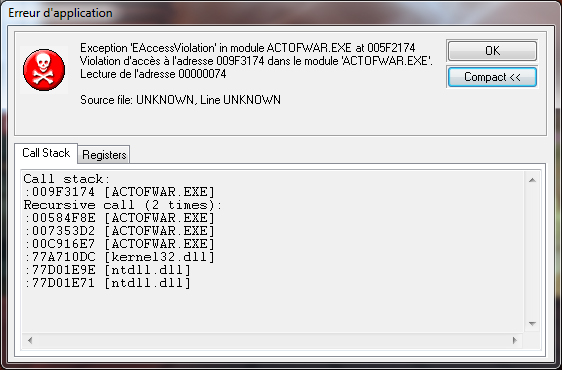

Gibt es eine Möglichkeit Act of War unter Windows Vista und/oder Windows 7 zu spielen?
Gibt leider immer wieder Fehlermeldungen, sobald man das Spiel starten möchte.
Wie z.B. die angehängten Bilder:
dx9c installiert?? mach mal ein rechtsklick auf die actofwar.exe un schalte den kompatibilitäts modus auf xp sp2 ein und versuche es noch mal
