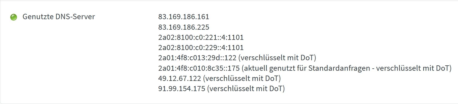

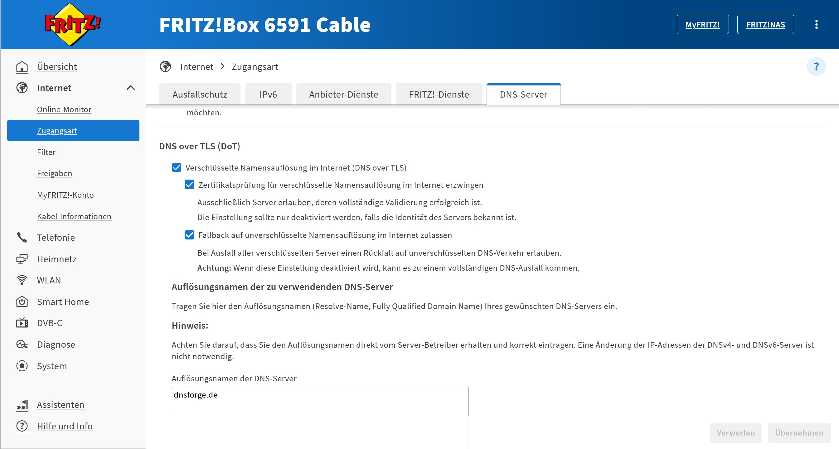

Also ich hab direkt in meiner Fritz Box "DNS over TLS" aktiviert und dort dann "dnsforge.de" (gibt da noch mehr Optionen mit Jugendschutz (clean.dnsforge.de) und so weiter) eingetragen.
Das selbe funktioniert auch auf dem Handy wunderbar wenn man es als "private dns" hinterlegt (spart ne Menge Traffic).
Seit dem benötige ich eigentlich gar keine Werbe Blocker in irgend einem Browser mehr.
Und Seiten die ich oft besuche (wie CB) zb. unterstütze ich dann halt dennoch über das Abo....
