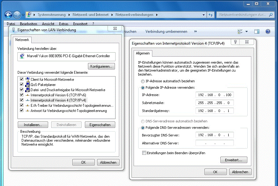

Eigenschaften des Netzwerkadapters anwählen und
IP-Adresse 192.168.0.1
Subnetz 255.255.255.0
eintragen, speichern, schließen
Jetzt zu Rechner B
IP-Adresse 192.168.0.100
Gateway 192.168.0.1
Bevorzugter DNS 192.168.0.1

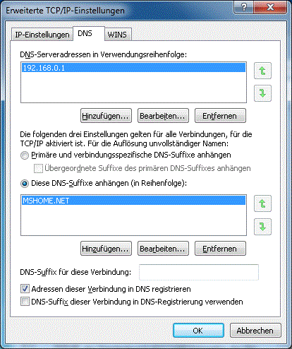

auf Erweitert klicken
DNS Reiter oben anklicken
unten "Diese DNS Suffixe anhängen" aktivieren
Hinzufügen ... und MSHOME.NET eintragen
schließen

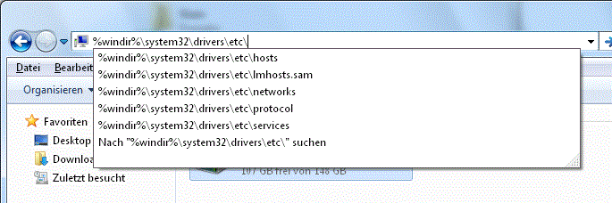

Jetzt auf Rechner A die Datei lmhosts.sam im Verzeichnis %windir%\system32\drivers\etc\
öffnen. Dazu kannst %windir%\system32\drivers\etc\ einfach copy&paste in die Adresszeile des Explorers einfügen

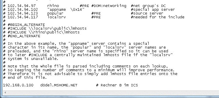

lmhosts.sam mit einem Texteditor (Notepad) öffnen
ganz unten einen Eintrag setzen (IP.Rechner.B ->Tab RechnerB.MSHOME.NET)
sieht dann so aus
192.168.0.100 Dödel.MSHOME.NET
falls der Rechnername Dödel war (zwischen IP und Name den Tabulator setzen, keine Leerzeichen)
speichern und schließen
