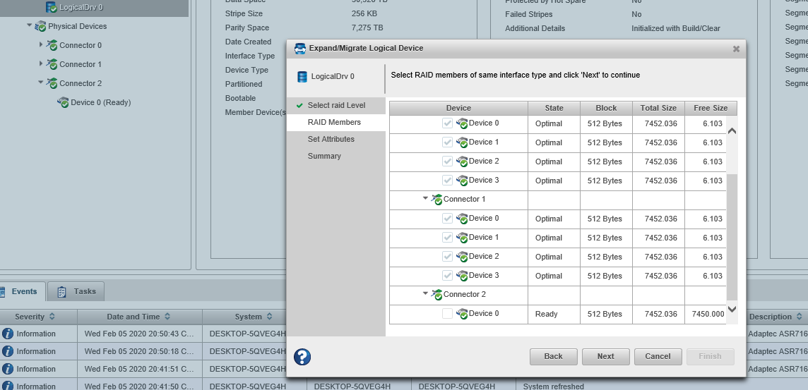

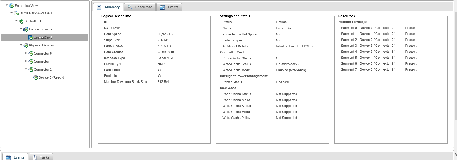

habe hier ein Problem mit meinem Backupsystem.
Verbaut ist ein Adaptec 71605 Raid-Controller mit bisher 8x 8TB im Raid5.
Nun ist der Speicherplatz knapp geworden und ich habe mir eine weitere 8TB Platte besorgt und heute eingebaut.
Wenn ich nun das Raid5 erweitern will, sehe ich die neue 8TB Platte aber ich kann sie nicht auswählen. Wenn ich aber das Raid5 z.B. im selben Menü auf ein Raid6 erweitern möchte, kann ich die Platte auswählen.
Habt ihr mir ne Idee warum die Erweiterung nicht geht?
Laut technischen Daten kann der Controller defintiv alle 16 Ports auf ein raid5 anlegen...
Auf den Bildern ist einmal die Konfiguration vom Array und einmal der Auswahlbildschirm bei der Raiderweiterung.
Connector 2 Port 0 ist die neue 8TB Platte.
Vielen Dank für Infos

So nach langem probieren hat es endlich funktioniert!
Das Array wird nun endlich erweitert.
@wern001
Danke für den Link. Leider war dann hier genau das gleiche Problem wie über die Windowsoberfläche.
Funktioniert hat es über die CLI bzw. arcconf.
Knackpunkt hier - was mich gute 3 Stunden knobeln gekostet hat - war die Auflistung der Festplatten.
Hatte mich erst an der Auflistung im Controller gehalten also Channel 0 Device 0 bis 3 Channel 1 Device 0 bis 3 etc...
Nach viel tüfteln und viel lesen zu dem Thema habe ich herausgefunden, das der Channel immer 0 ist und dafür die Platten (in meinem Fall) von 0 bis 8 gehen
Ergab dann den Befehl
ARCCONF MODIFY 1 FROM 0 TO 5 0 0 0 1 0 2 0 3 0 4 0 5 0 6 0 7 0 8
Und anschließend hat die Migration begonnen.
