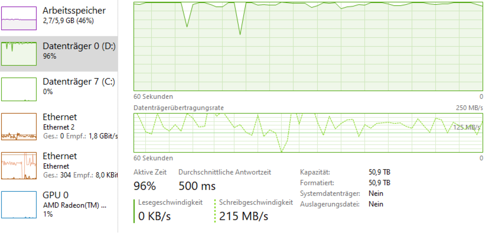

Ich starte einen Backup-Job auf dem Volume und das erste TB wird mit konstanten 600-700MB/sek geschrieben. Soweit so gut.
Nach rund 1TB bricht die Übertragungsrate auf 100-220MB/sek ein und stagniert hier.
Vom Volume lesen kann ich immer mit vollem Speed.

Die Seagate Archive 8Tb nutzt doch SMR? Das Schreiben darauf dauert durch das neuschreiben der nebenliegend Spuren (weil überlappend) länger als bei HDDs ohne SMR.
Intern läauft die Verteilung der Daten vielleicht so: Erster überall dahin, wo noch keine Daten neben der Spur liegen, so lange eben solche Spuren verfügbar sind. Danach muss halt der Rest beschrieben werden und die nebenliegenden Spuren ebenfalls wieder erneuert werden. Dann bricht die Schreibleistung ein

Ich würde such auf SMR tippen, irgendwann muss die HDD die Spuren sauber neu schreiben bevor bzw. nachdem neue Daten geschrieben wurden. Wenn du dauerhaft Top Werte willst darf es keine SMR Festplatte sein.
Habe die Archive auch mehrfach und kann dir daher sagen: Bei Files im niedrigen dreistelligen MB-Bereich (und kleiner) bricht die Schreibrate nach etwa 30-100GB auf 2-20MB ein (und auch erst so spät, weil durch die 64GB RAM auch knapp 6GB im RAM gecached werden). Bei Files im GB-Bereich gibt es gar keine Probleme.
Tipp: Lieber mehrere Files in ISOs packen, sofern die Archive nicht vergrößert werden. Habe immer 1000 150MB-Files zusammengepackt und keine Schreibprobleme bekommen (bspw. mit ImgBurn).
Die Archiv Platten sind für Raid Systeme praktisch nicht zu gebrauchen. Das hätte man vorher per Google einfach ermitteln können. Durch SMR bricht dort die Schreibgeschwindigkeit dermaßen ein.
Weg und durch ordentliche NAS Platten ersetzen.

Liegt mit ziemlicher Sicherheit an den Platten, hatte die auch und habe immer noch eine als extra Datengrab. Für RAID Betrieb nach meiner Erfahrung nicht geeignet.
Die Archive haben SMR und sind daher für Coool und Cold Data gedacht, also für Daten die sich kaum oder gar nicht ändern. Für diese Anwendung als Backupplatten taugen sie nun wirklich nicht und an einem HW RAID Controller riskiert man obendrein, das sie als defekt aus dem RAID fliegen wenn sie mal länger als üblicherweise 8s brauchen, in die HW RAID Controller auf die Antwort eines Platte wartet.
