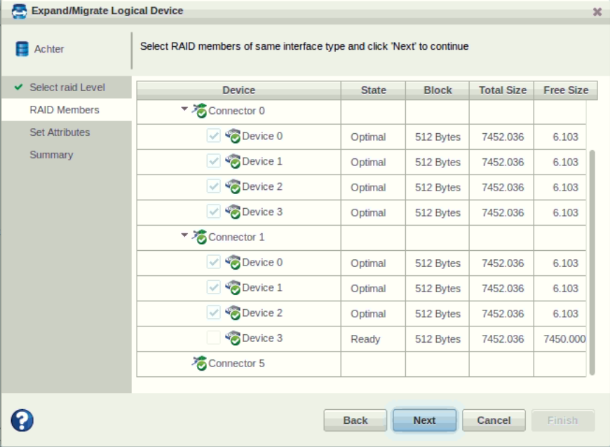

Ich habe einen Adaptec ASR72405 Raid Controller in meinem Server mit derzeit 7x 8TB Platten im Raid 5.
Ich habe kürzlich eine weitere 8TB Platte eingebaut und möchte das Raid 5 damit erweitern.

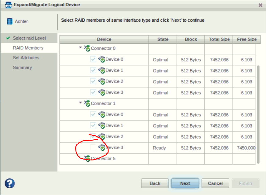

Allerdings komme ich leider nicht weiter, denn die Checkboxen zum auswählen der Platten für die neue Raid-Config sind ausgegraut:
Wenn ich allerdings statt Raid 5 Raid 6 auswähle im ersten Fenster kann ich die neue Platte anklicken:
Die alten 8TB sind:
  • 6x ST8000AS0002
  • 1x ST8000VN0022
Die neue 8TB ist:
- TOSHIBA HDWN180 (komplett neu und leer, wurde nur vom controller initialisiert)
Hat jemand einen Tipp? :)

schon mit der boot cd von adaptec versucht?
Hatte mal so ein ähnliches Problem und mit der boot cd ging es dann
@Holt : Bisher hatte ich keinerlei Probleme, dabei ist das ganze schon ein Jahr im Betrieb. Es finden aber auch nur wenige sehr sequenzielle Schreibzugriffe statt. Ich behalte diese Problematik aber mal im Auge.
Ein vollständiges Backup habe ich natürlich :)
@wern001 : nein noch nicht, aber ich müsste 100km fahren für physikalischen Zugriff darauf. Ich hoffe dass es auch remote geht...
Du hast kanst doch bestimmt per remotekonsole oder WEB auf das bios des server zugreifen? Da kann man eigentlich auch immer per Konsole eine ISO-Datei mounten
Nein leider nicht. Der Server hat kein Servermainboard und daher auch keine solchen Features
Über die Konsole hats jetzt funktioniert...
Nur dauert der Rebuild/Extension hochgerechnet über 20 Tage :( Ist wohl den SMR Platten geschuldet.
Eine Möglichkeit den o.g. Timeout zu erhöhen habe ich nicht gefunden
