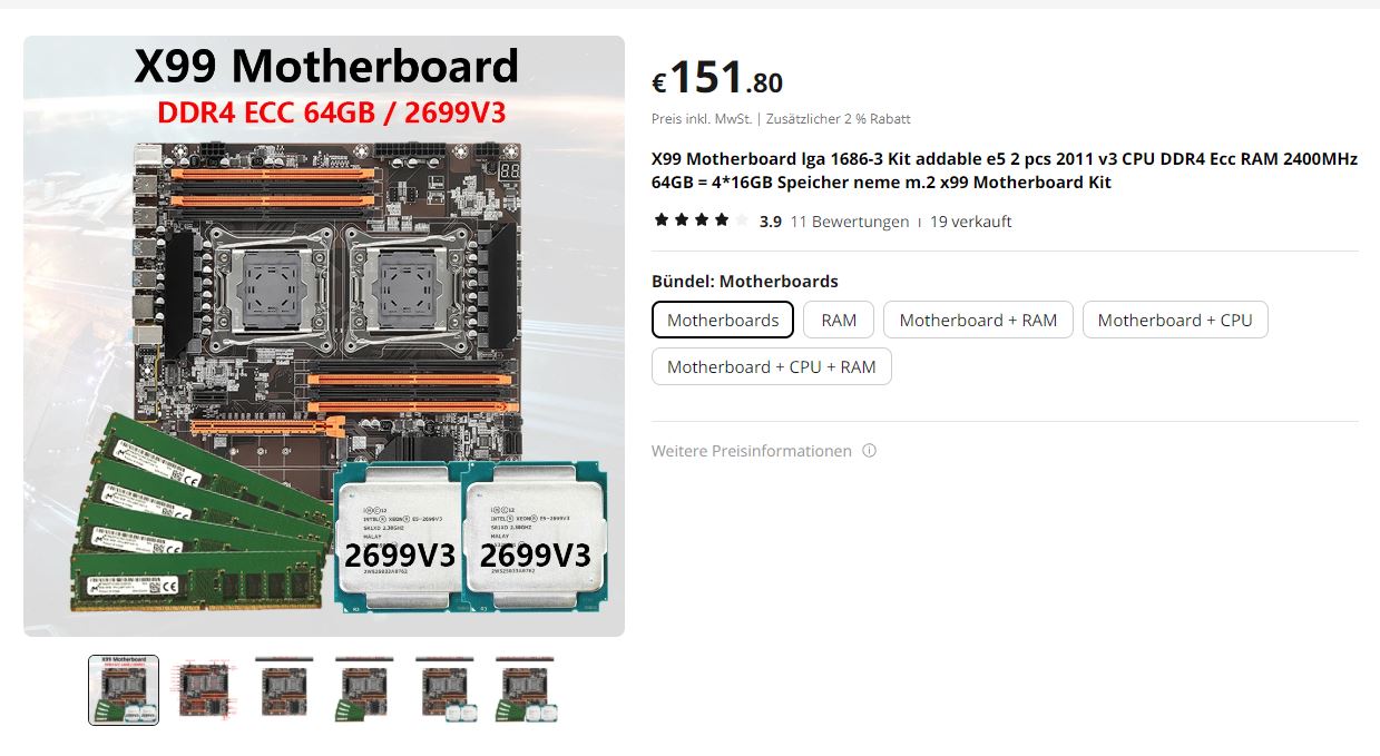

Hallo Freunde:
Möchte mit meinem x99 Motherboard, (dass ich leider aus Versehen gekauft habe) eine Raid 5 erstellen, und meine NAS darauf zu sichern.
Das Motherboard (Foto unten) hat bedauerlicherweise kein Raid 5.
Meine Frage:
Gibt es eine gute freie Software für Windows 10 (und wenn möglich auch für Linux) oder soll ich mir einen 8 Kanal Raid 5 Controller kaufen.
Mein Ziel ist es, mit 3 Festplatten anzufangen, und bei Bedarf bis 8 Platten zu erweitern

Vom Mainboard hab ich am Anfang ein Bild gepostet.
Zum Testen (lernen) verwende ich 4 mal 250 GB SSD. Bis ich alles gelernt habe wie es funktioniert
