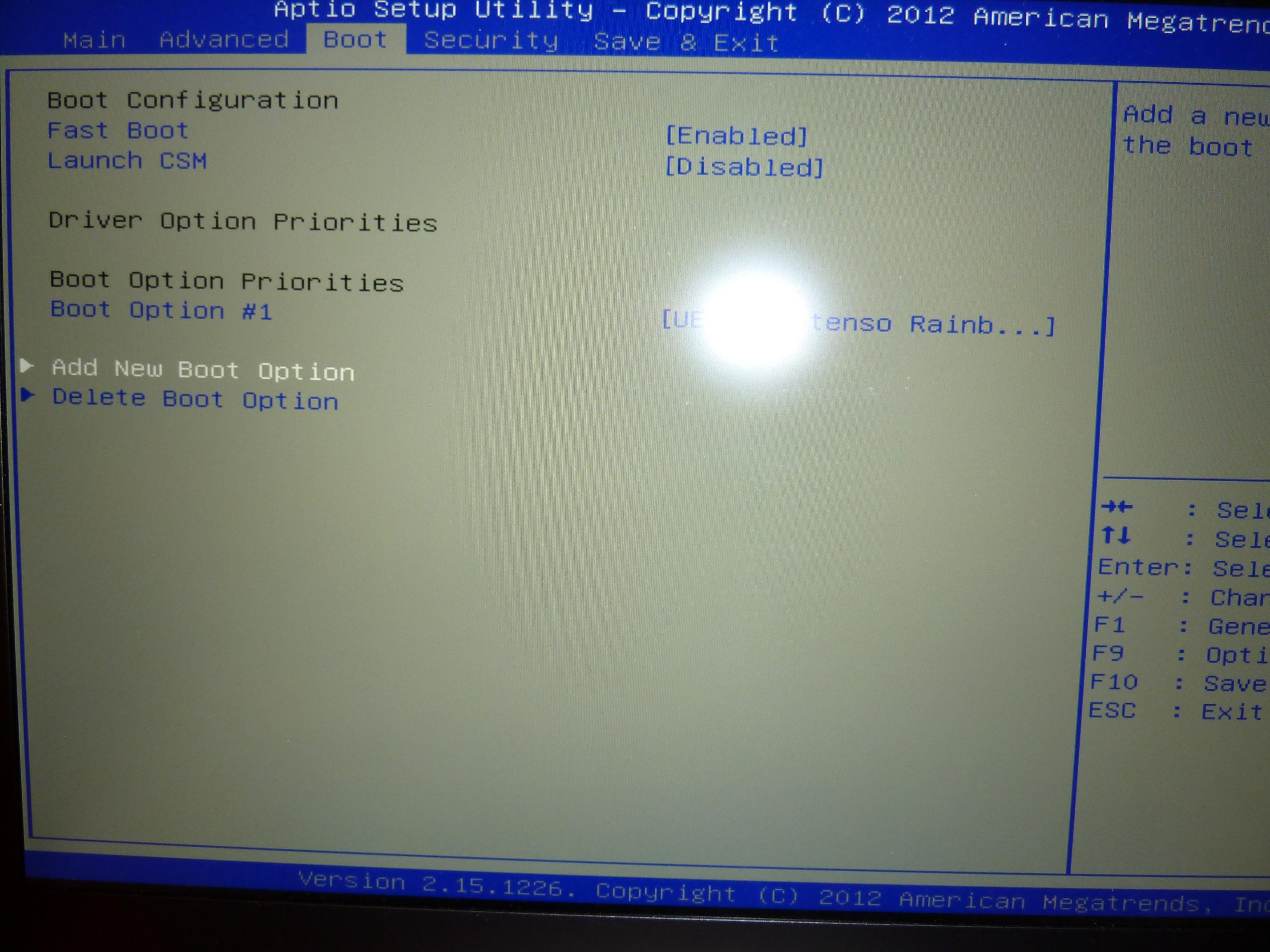

ich habe gerade auf einem Asus Zenbook UX31A Windows 7 64 Bit installiert und ausversehen die Boot Option gelöscht.
Wenn ich auf Add new Boot Option im Bios gehe muss ich folgendes ausfüllen:
Path for Boot Option und Select Filesystem was muss den da jeweils rein?

Ich glaube doch... P1010478.jpgP1010478.jpgP1010478.jpgP1010478.jpgP1010478.jpg

Du hast allerhöchstens durch das "Löschen" einen Eintrag deaktiviert. Du kannst im BIOS nicht einfach so einen Eintrag aus dem Bootbereich einer Festplatte löschen. Was passiert denn, wenn du auf "Add new boot option" drauf gehst?
Die Boot Option im Bios sagt zb. nur aus ob von DVD HDD USB ect. gebootet werden soll .
Klapp das mal auf was man im letzten Bild sieht , da muss doch irgendwo HDD0 HDD1 und sowas auftauchen.
Die Bootoptionen zu deaktivieren ist aber auch unverzeihlich , wieso macht man sowas ?

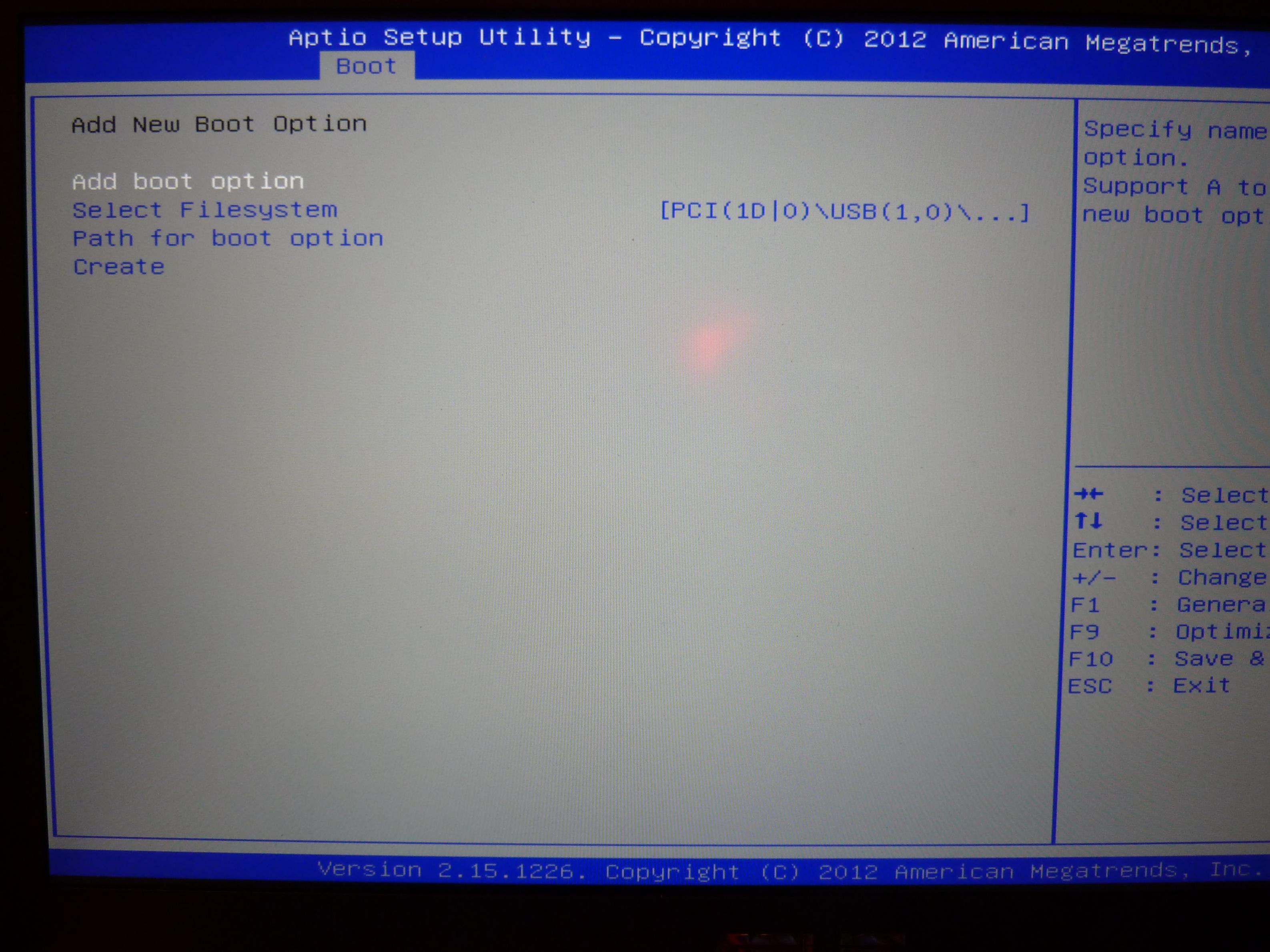

Wahrscheinlich habe ich echt nur den Eintrag gelöscht da kommt dann:
Add boot Option
Select Filesystem
Path for boot Option
create
Aber bei Select Filesystem kann ich nur das Filesystem von dem USB Stick auswählen nicht von der SSD.

"Aber Create" klingt für mich irgendwie verdächtig nach RAID-Optionen... (?)
"Den Eintrag" ist gut. Es wäre schon schön zu wissen, was genau (namentlich) und wo gelöscht wurde...?
So könnte man vielleicht verstehen, was hier eigentlich los ist.
