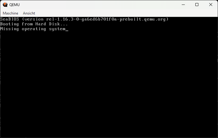

Ich versuche schon die ganze Zeit Windows 98 in einer QEMU Umgebung zu installieren und konnte einmalig eine Bootdiskette starten, virtuelle HDD mit FDISK partitionieren. Nach dem Reboot allerdings möchte QEMU nicht mehr von der Diskette booten und gibt mir einen Fehler das kein Betriebssystem gefunden ist - welches ich ja installieren möchte -.- Fehler, siehe Attachment.
Daher stimmt die Bootreihenfolge nicht, aber sobald ich das "-boot" Argument dran hänge - egal mit welchem Parameter, dann hängt QEMU kurz und beendet sich dann wieder, ohne die VM zu starten. Lass ich das "-boot" Argument weg, dann startet die VM problemlos aber zeigt mir wieder den Bildschirm von oben an. Einen Fehler in der Konsole bekomme ich nicht.
Das Command für die Windows Console sieht so aus:
qemu-system-i386 -nodefaults -rtc base=localtime -M pc,hpet=off,usb=off -cpu pentium3 -device VGA -device lsi -device ac97,id=snd0 -audio dsound,id=snd0 -drive if=floppy,format=raw,file=_images\WIN98SE_de.IMA -drive id=win98,if=none,file=_images/w98.qcw -device scsi-hd,drive=win98
Mit dem Boot-Argument, z.b. -boot menu=on oder -boot a passiert einfach nichts.
Jetzt gibts eine Sache die man wissen sollte: Mein QEMU in Version 8.2.1 ist selbst gebaut und hat einige Patches die 3D Hardware Beschleunigung möglich macht (qemu-3dfx).
Mit normalem QEMU 8.2.0 geht das mit boot menu einwandfrei.
Kann es sein das ich in ./configure in meiner MSYS2 Umgebung, das irgendwie per "--enable-was-auch-immer" mit reinkompilieren muss?

Hi @Finalspace,
hast Du mit fdisk die Partition als "aktiv" markiert/festgelegt?

Okay ich glaube ich habe einen Workaround gefunden.
Ich mache den Installationskram einfach mit QEMU 9.X, habe eine Binary dafür gefunden und installiert.
Damit klappt das mit dem Bootmenü und ich kann ganz normal installieren. Mit 8.2.0 hatte ich ebenfalls Probleme mit dem Bootmenü, daher 9.x und gut ist.
Wenn aber die Installation durch ist, dann werde ich wieder zu qemu-3dfx wechseln und den Rest damit machen.
Läuft alles gut, habe ich ordentliche GPU Hardware Beschleunigung für Glide/OpenGL und Direct3D und kann praktisch alle Games bis 2001 mit QEMU spielen, inkl. Hyper-V Support.
Mit VMware Workstation 17.x geht keine 3D Hardware-Beschleunigung unter Win98. Nur mittels SoftGPU geht das, aber das ist leider noch sehr "Alpha" und noch unoptimiert.
Es sieht sehr gut aus, aber nur wenn ich das boot flag wegnehme.
Sieht so aus das in QEMU 8.2.1 es einen Bug betreffend dem Bootflag gibt, blöderweise muss ich 8.2.1 nehmen, weil qemu-3dfx die Version 9 noch nicht gepatched hat.

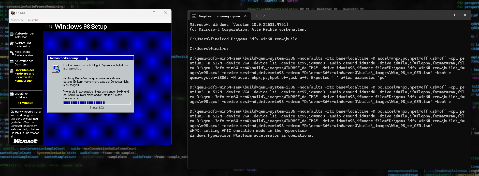

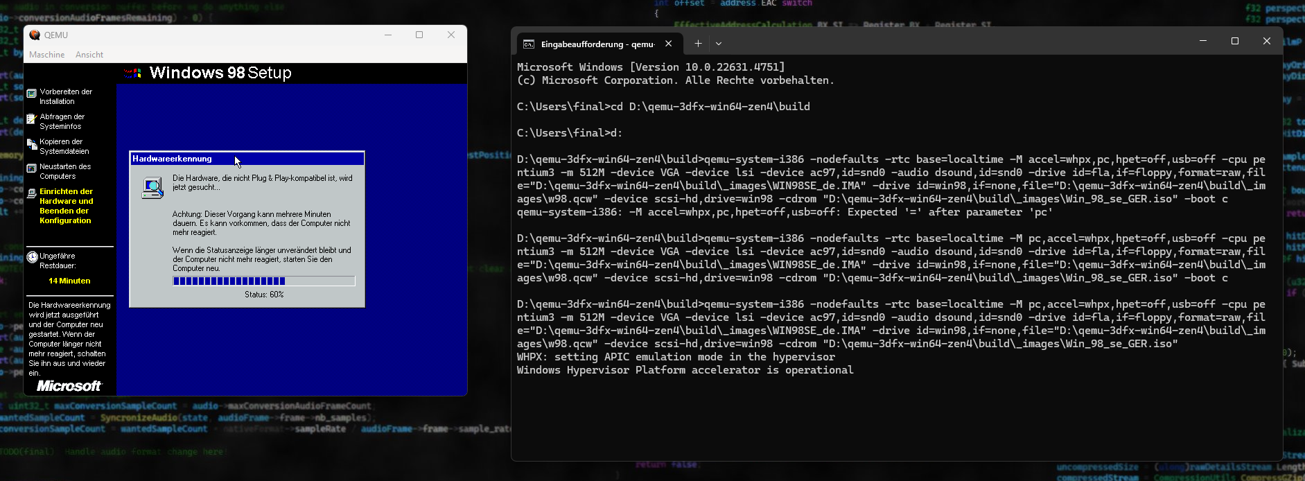

Reaktionen: Marflowah
Ich bin zwar irgendwie weitergekommen und konnte Windows 98 installieren, aber hatte ständig Freezes, sobald entweder WHPX oder eine Soundkarte eingebunden hatte.
Dann musste ich schmerzlichst feststellen, das Windows 98 mit der QEMU Hardware nichts anfangen kann und man erst die ganze PCI Schicht installieren muss (Anleitung von SoftGPU).
Erst dann erscheinen die ganzen PCI-Geräte wie SCSI-Controller, Grafikkarte, Soundkarte, usw.
Den SCSI-Treiber konnte ich noch installieren, aber der BOCHS SVGA Treiber tötet dann Win98 beim starten mit einem tollem Bluescreen.
Also ich dachte schon die Installation von SoftGPU mit VMware oder Virtualbox wäre grausam, aber das ist ne ganz andere Hausnummer an Schmerzen.
