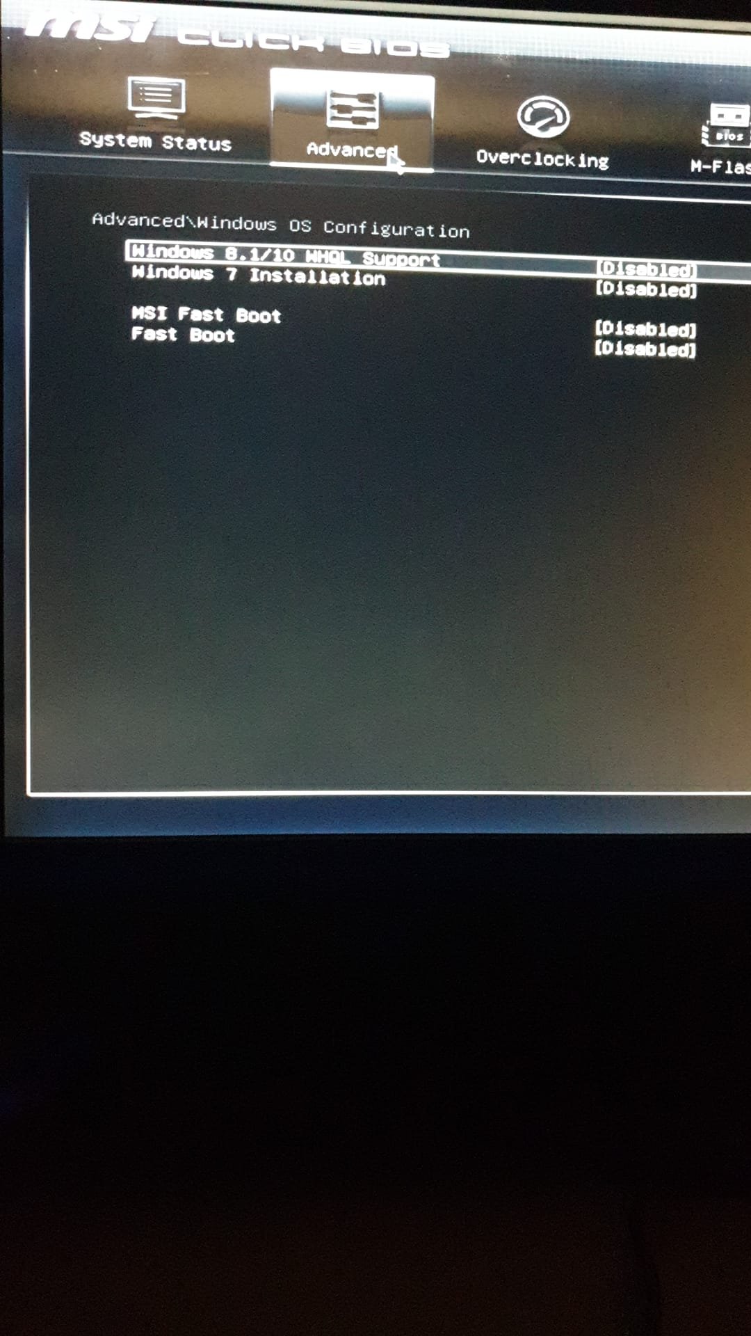

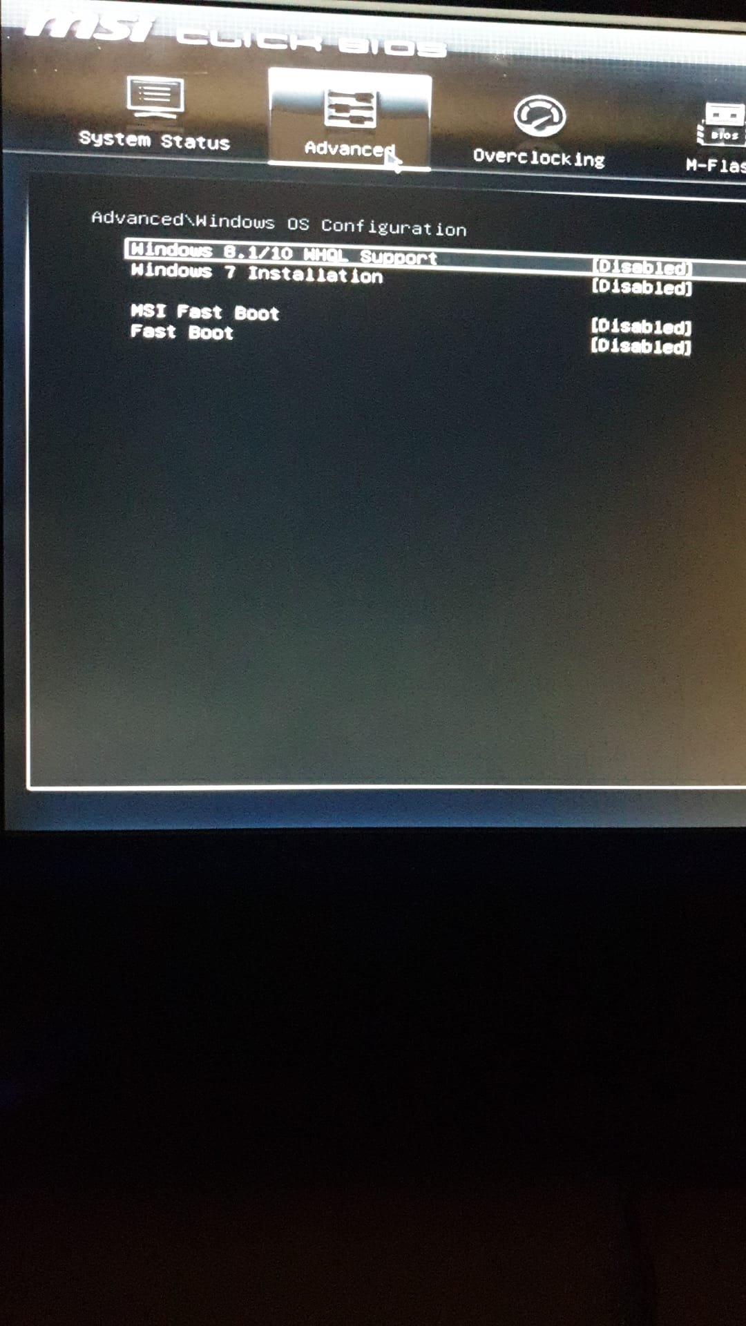

Motherboard: Msi h170a pc mate
Hab neuste bios version instaliert.

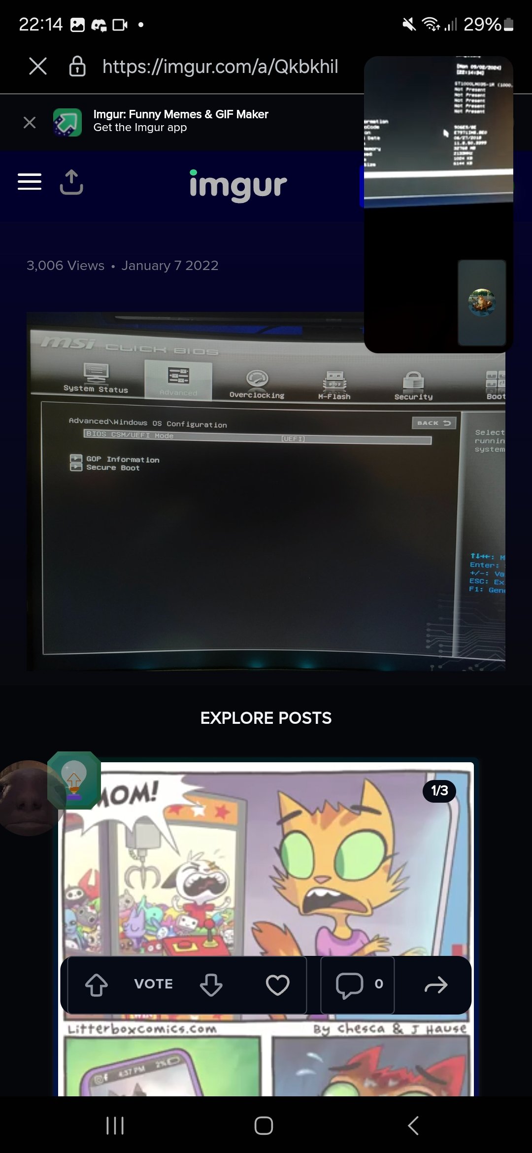

Hab dann nach tuts geschaut und bin auf eins gestoßen das so ausieht wie mein bios.
Dort musste ich auf advanced<windows os configuration. Bei ihm konnte mann dann was bei secure boot einstellen aber bei mir siehts komplett anders aus(bild vergleich angehängt).
Was ich noch weniger verstehe ist das es optionen gibt für windows 8 und 7 obwohl ich auf wondows 11 bin. Weis jemand wie ich das beheben kann?

Du musst den Windows 8/10 WHQL support aktivieren. Dahinter steckt der UEFI Mode und damit Secure Boot.
Sofern Windows bisher aber als MBR Installation vorhanden sein sollte, kannst du nicht einfach so umstellen und Secure Boot nutzen, da dein Windows dann ggf. nicht mehr startet (MBR2GPT, siehe Google)

Schau dir in der Datenträgerverwaltung dein Bootlaufwerk an, ob es dort eine EFI-Partition gibt. Ist dies der Fall, dann kannst du Secure Boot aktivieren.
Nach deinem Screenshot zu urteilen scheint dein Betriebssystem aber im Legacy Modus installiert zu sein.
