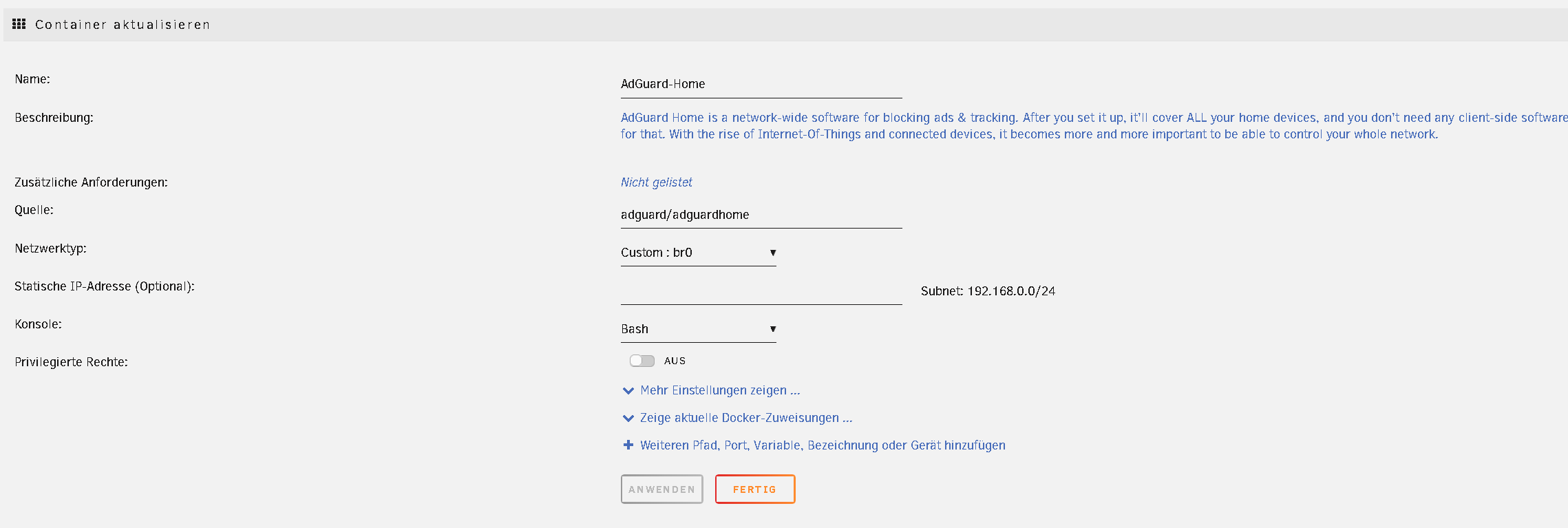

Hi
Also ich habe Ad Guard unter Apps in unraid installiert.
So weit so gut, wird auch unter den Docker Containern als gestartet angezeigt.

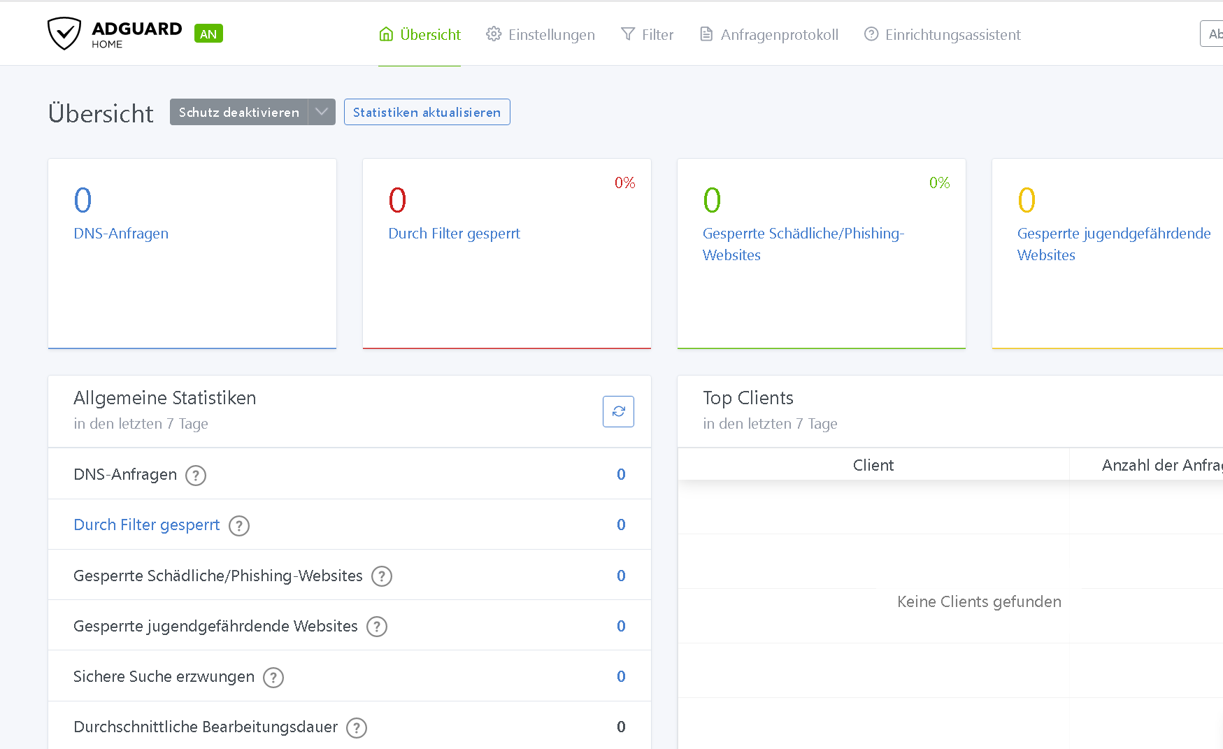

Aber wenn ich in die Web Gui Ansicht gehe sehe ich in der Überischt nicht dass etwas gefiltert wurde oder gesperrt usw...
Unraid

und, hast du die ip des adguard servers auch bei deinen clients als dns-server hinterlegt? sei es statisch oder als dhcp parameter...
so wie in post #5 angedeutet.
AdGuard ist ein DNS-Server. Wenn der irgendwas filtern soll, muss er auch verwendet werden. Also musst du ihn entweder händisch auf deinen Clients konfigurieren oder mit DHCP über deinen Router verteilen. Ich nehme an, du hast nichts davon gemacht? Dann hast du einfach nur einen laufenden AdGuard ohne Funktion.
Im AdGuard selbst wird beschrieben, was du tun musst. Und auf deinem Screenshot ist zu sehen, wo man hinklicken muss.

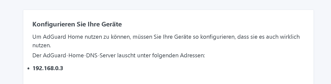

Hi
Nein! Da scheitert es ....Wie genau mach ich das?
Im Router hab ich schon geschaut aber ich habe eine Vodafon Box da ist es nicht ganz so übersichtlich wie bei einer Fritz box...
auf mobilgeräten stellst du die dns-server-ip in den erweiterten einstellungen des jeweiligen wlan-profils ein.
unter windows in den netzwerkeinstellungen -> eigenschaften deines adapters -> ipv4-protokoll-eigenschaften.
da trägst du dann als dns-server die 192.168.0.3 ein.
painkiller78 schrieb:
Ich habe bei Vodafon kein Eintrag DNS ??
Dann lässt sich das bei deinem Router nicht konfigurieren und du hast leider Pech und musst auf allen Geräten, auf denen das möglich ist, den DNS-Server händisch konfigurieren.
Den AdGuard DHCP machen lassen ist auch keine Option, denn dann scheinen diese Vodafone Dinger weiterhin sich selbst per DHVPv6 als DNS-Server zu verteilen. Das funktioniert also auch nicht.
Wenn du AdGuard richtig nutzen möchtest, brauchst du einen Router, der solche Einstellungen zulässt.
Das hier:
