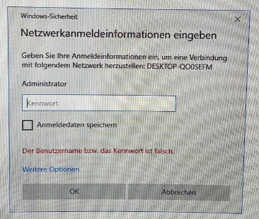

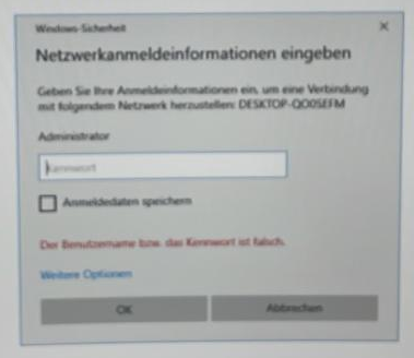

Es ist mir schon fast peinlich... aber ich habe das Thema etwas vergessen da wichtigere Dinge anstanden. Jetzt aber anbei die gewünschten Screenshots (wie von truetone beschrieben).
Die Maske ist aufgenommen auf dem neuen PC der eingerichtet / bzw. ins Netzwerk eingebunden werden soll für Ordnerzugriff + Drucker.

(Bitte, bitte, bitte lernt wie man Screenshots macht und die zuschneidet. Danke!)
Ich rate mal, dass da irgendwie die Weiteren Optionen weiterhelfen um eine ›absolute‹ Anmeldung mit Benutzername und Passwort zu erzwingen. Hier schlägt offenbar wieder eine Komfortfunktion negativ zu.

Ich vermute du meinst darüber dann sich mit anderen Anmeldedaten Zugang zu verschaffen? Ich probiere es aber glaube diese Funktion ist Kann nur das durch den Admin Account verifiziert werden
omron12 schrieb:
Es handelt sich um ein ganz simples Domänennetzwerk.
Wenn es sich um eine Domäne handelt, müsste der PC zuerst in die Domäne aufgenommen werden, und danach sieht mir das hier gar nicht aus. Dafür wird ein Domänen-Account mit den notwendigen Berechtigungen benötigt, z. B der des Users, wenn der Host Name feststeht, und alles andere schon dafür vorbereitet ist.
Aber wahrscheinlich handelt es sich gar nicht um eine Domäne, denn das Netzwerk hieße dann nicht DESKTOP-.... :rolleyes:
