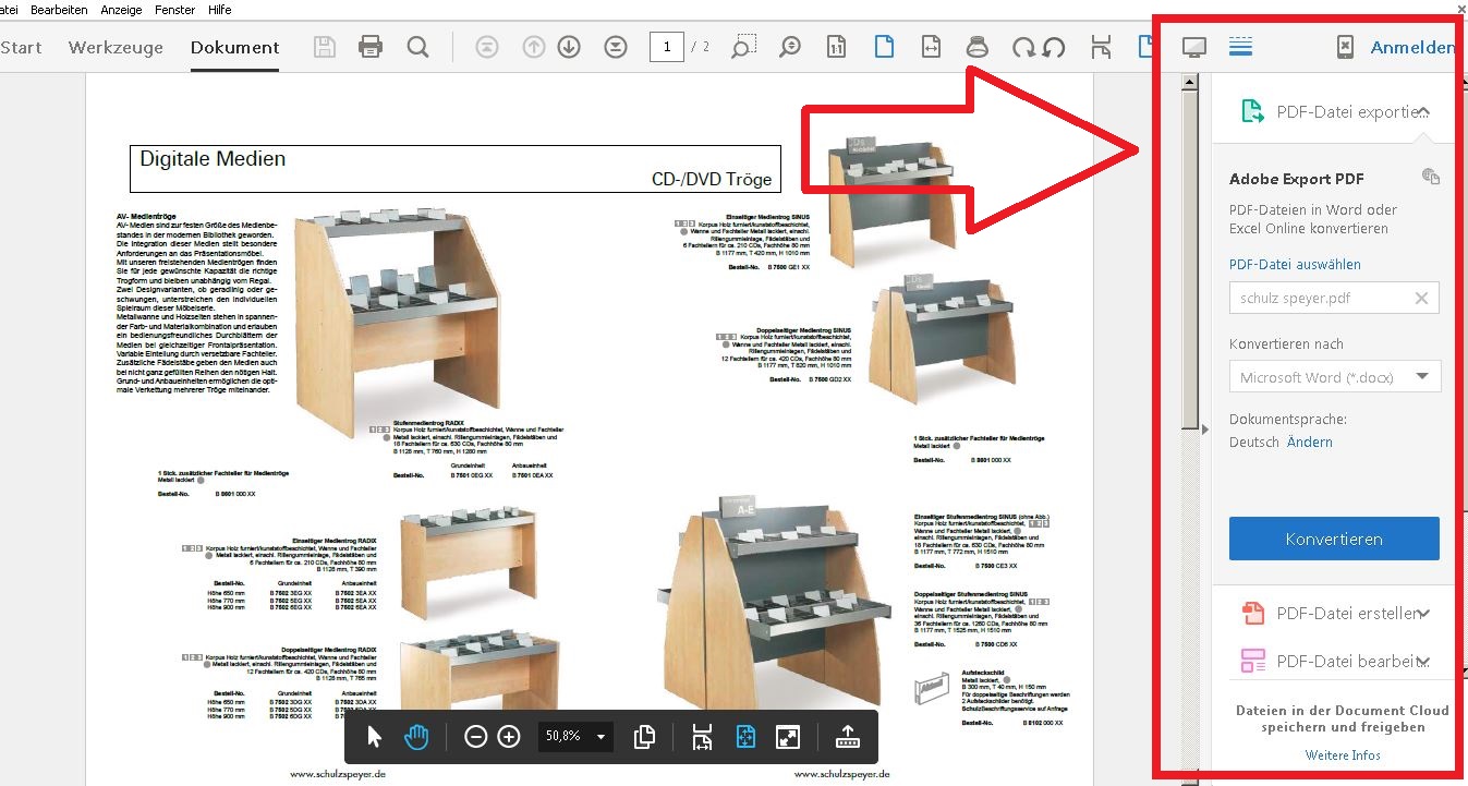

Ich vermute mal: nein.
Wenn nicht eine bestimmte PFD immer diese Werkzugleiste vorkramt gibt es andere die das bei mir regelmäßig nicht tun. Reader V6 war da noch Welten userfreundlicher.
CN8
CN8
Guckst du hier ...
https://forums.adobe.com/thread/1817184
Beitrag 6. Und bei deutsch eben im Unterordner DEU statt ENU. Hat bei mir geholfen .
Es geht zwar dann der Klick auf Start und auf Werkzeuge nicht, man kann aber über die Menüleiste --> Datei gehen wie man das sonst ja auch kennt.
Habe Win7 (x64).
Andi
Habe Win7 (x64).
Andi
Viewer.aapp unter C:\Program Files (x86)\Adobe\Acrobat Reader DC\Reader\AcroApp\DEU editieren. Hier Zeile 2-8 löschen. Inhalt sollte dann nur noch folgender sein:
<Application xmlns="http://ns.adobe.com/acrobat/app/2014" title="Anzeigeprogramm" id="Viewer" majorVersion="1" requiresDoc="true" minorVersion="0">
</Application>
Alles funktioniert wie es soll, nur die Leiste ist beim Öffnen einer Datei geschlossen.
</Application>

Ohne rumprobieren zu können: der Klick auf Werkzeuge funktioniert dann wieder, bzw. immer noch?

Ja, funktioniert danach immer noch.cumulonimbus8 schrieb:Ohne rumprobieren zu können: der Klick auf Werkzeuge funktioniert dann wieder, bzw. immer noch?
CN8
moshimoshi schrieb:Als alternative den foxit pdf.reader.verwenden
Danke. Ein Super-Tipp. Wenn also bei deinem Mercedes die rechte Tür nicht mehr aufgeht, einfach wegwerfen und einen Jaguar kaufen. Ganz klasse. Foxit ist zwar hier eine Alternative, aber nach einer Alternative wurde hier nicht gefragt.
asgard3 schrieb:Viewer.aapp unter C:\Program Files (x86)\Adobe\Acrobat Reader DC\Reader\AcroApp\DEU editieren. Hier Zeile 2-8 löschen. Inhalt sollte dann nur noch folgender sein:
</Application>
DANKE. Endlich mal etwas, das funktioniert.
Da ich jedoch das komplette Adobe Acrobat DC habe, lautet der Pfad ein wenig anders, wie folgt:
C:\Programme(x86)\Adobe\Acrobat DC\Acrobat\AcroApp\DEU\viewer.aapp.
Aber es funktioniert super. Nochmals danke für die Anleitung.

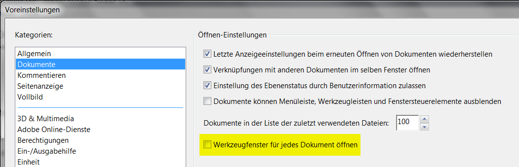

Moin moin,
ich hatte das selbe Problem und hab den Thread hier via Google gefunden. Wollte nur mal ein kurzes Update posten für alle, die das gleiche Problem haben. Es geht auch einfacher als die Viewer.aapp zu editieren:
Adobe Reader DC > Bearbeiten > Voreinstellungen > Dokumente > Häkchen bei Werkzeugfenster für jedes Dokument öffnen entfernen:

Hatte ich bereits entfernt, aber die Leiste blieb beim Öffnen trotzdem da. Hatte deshalb gesucht und bin hier gelandetel.com schrieb:Adobe Reader DC > Bearbeiten > Voreinstellungen > Dokumente > Häkchen bei Werkzeugfenster für jedes Dokument öffnen entfernen:
Habe die aktuellste Version vom Adobe Reader DC (15.009.20079).
Top! Dankeasgard3 schrieb:Viewer.aapp unter C:\Program Files (x86)\Adobe\Acrobat Reader DC\Reader\AcroApp\DEU editieren. Hier Zeile 2-8 löschen.
Ich habe Version 2015.017.20053
Ich habe das Häkchen bei "Werzeugfenster für jedes Dokument öffnen entfernen" gelöscht und danach einen Häkchen bei "Letzte Anzeigeeinstellungen beim erneuten Öffnen von Dokumenten wiederherstellen" gesetzt. Voilà, kein Werkzeugleiste mehr!
