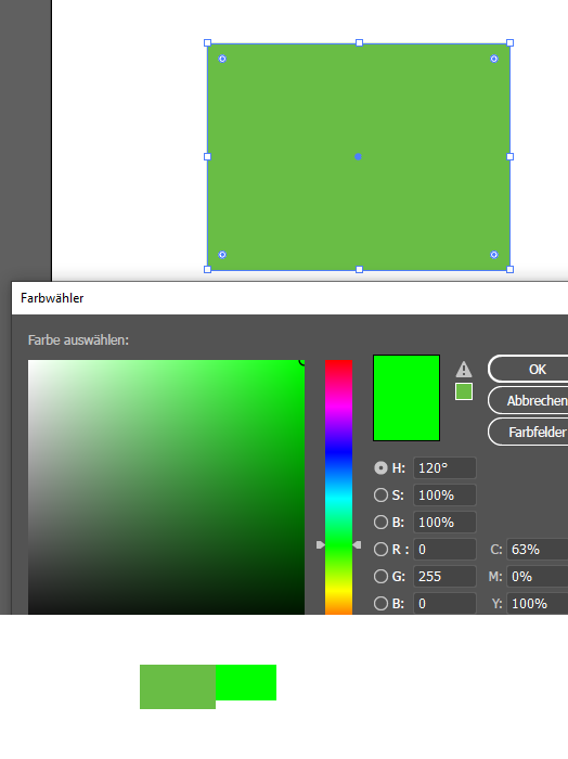

Offenbar kann man in Adobe Illustrator keine Neonfarben darstellen. Wenn ich ein Objekt erstelle und im Farbfeld das grellste Grün auswähle, dann wird es in der Vorschau erstmal korrekt angezeigt. Das Objekt selbst ist dann aber nur in einem "normalen" Grün. Selbst, wenn ich ein Neongrün aus dem Internet einfüge, wird es nicht richtig dargestellt, obwohl es sich ja hier um eine Bilddatei anstelle einer Vektorgrafik handelt.
Auch unter Bearbeiten > Farbeinstellungen... habe ich schon alle möglichen Einstellungen ausprobiert (Arbeitsfarbräume, Farbmanagement-Richtlinien, Konvertierungsoptionen).

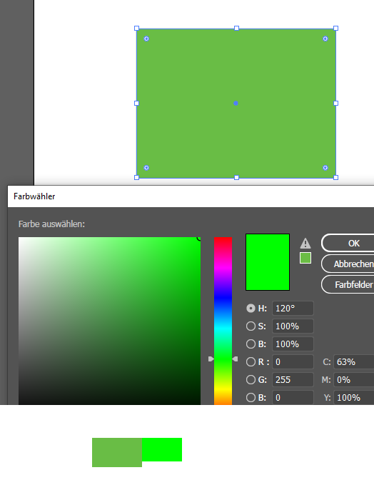

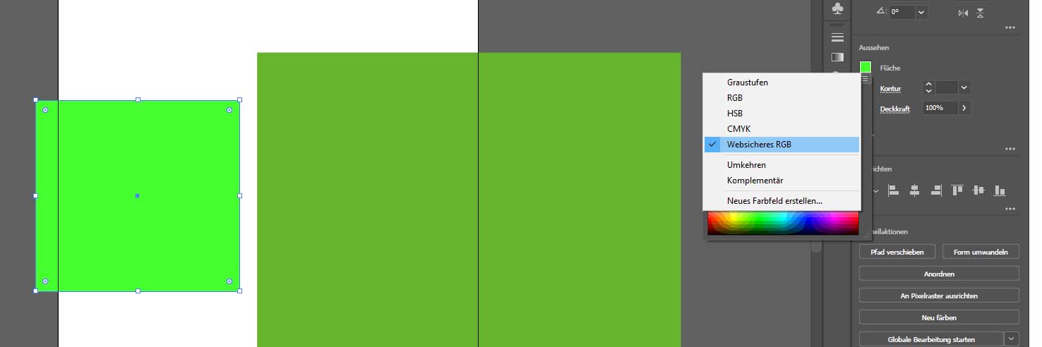

Unter dem Bild habe ich die beiden Farben (Ist und Soll) nochmal gegenübergestellt. Illustrator zeigt im Farbwähler ja sogar an, dass die Farbe außerhalb des Bereichs liegt, aber irgendwie muss man solche Farben doch darstellen können?
Ich verstehe es nicht, selbst MS Paint und PowerPoint können Neonfarben darstellen, warum nicht Illustrator? :freak: Vielleicht kennt ja jemand hier eine Lösung.
Danke im Voraus!
stell alles auf rgb um. nur so hast du neonfarben. du hast jetzt cmyk als farbe.
Reaktionen: Peter Griffin
Danke euch, jetzt haut es hin! :) Darauf muss man auch erst mal kommen. Aber warum ist CMYK die Standardeinstellung?
