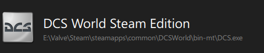

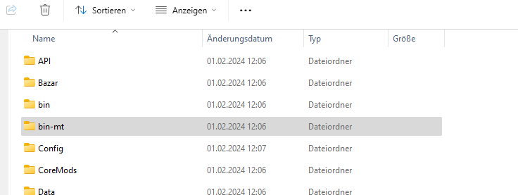

@DannyA4
Bei mir gibt es 2 bin Ordner
bin-mt ist die Preview. Die dortige DCS.exe beinhaltet FSR und ist auch bei mir im Adrenalin hinterlegt.
Vieleicht probiers du diese datei mal
Reaktionen: Nihil Baxxter und DannyA4

Vielen Dank @Northstar2710, das war es tatsächlich!
Wir (mein Sohn und ich) haben nun die exe aus dem bin-mt Ordner verwendet und es funktioniert wirklich gut!
Er hat einen 165Hz Monitor, also haben wir ingame die FPS auf 80 begrenzt, seine 6700XT schafft das und er kann jetzt mit 160FPS DCS spielen!(FHD)
