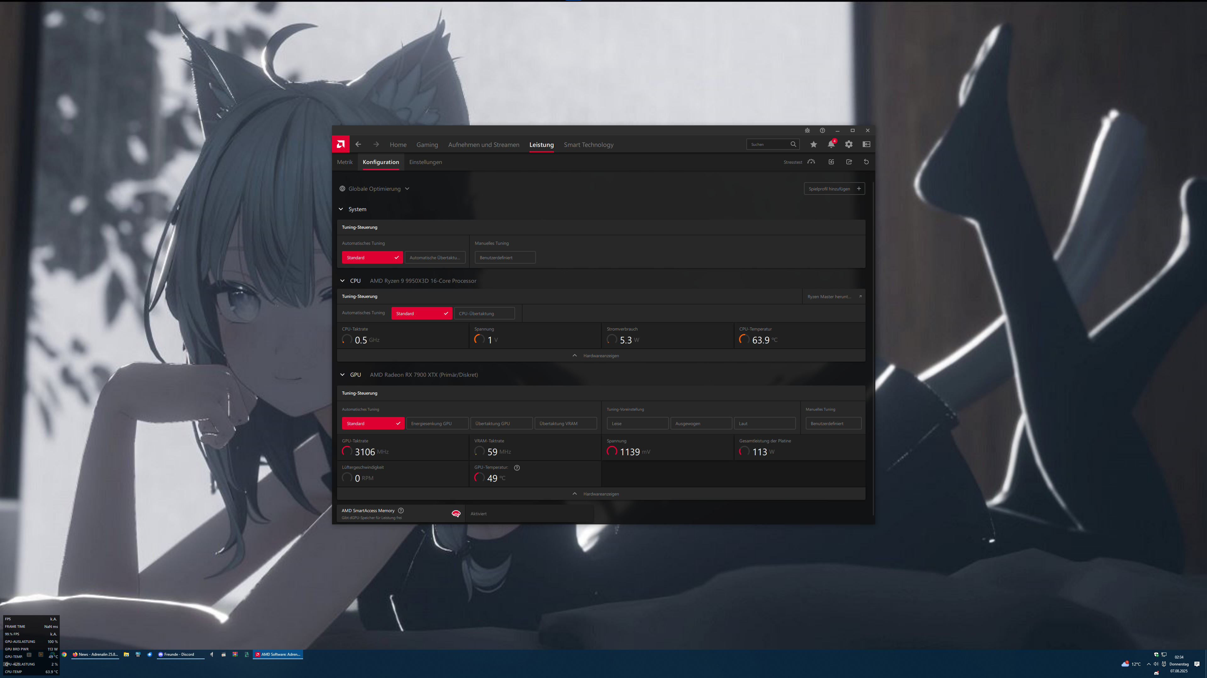

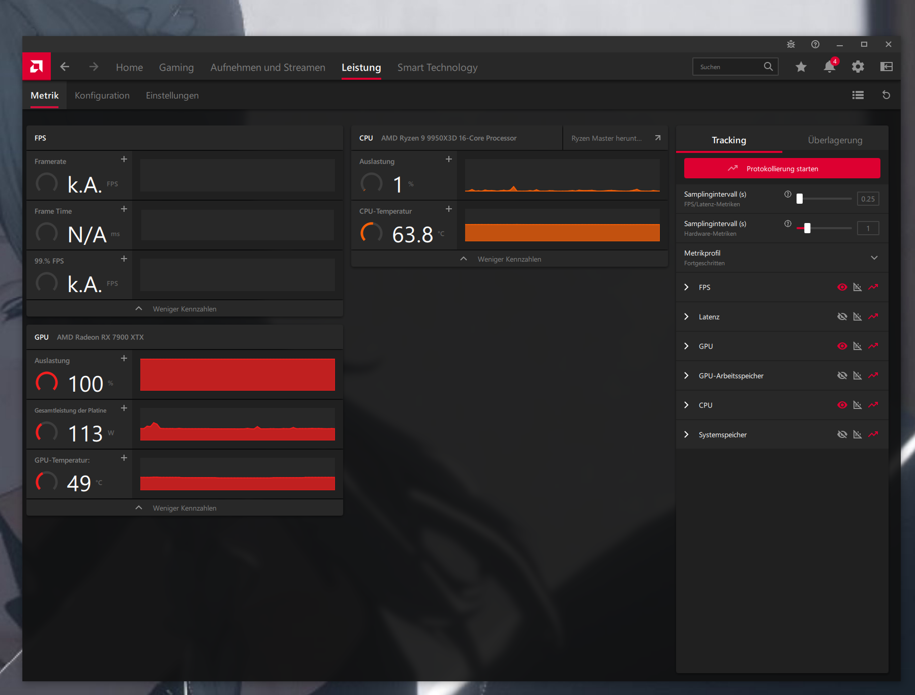

Konnte noch ein paar andere eigenheiten feststellen im laufe des Tages, Helldivers hatte immer mal wieder nen kurzen Lag, hatte das zuerst auf das letzte gameupdate geschoben. Aber es ist der AMD 25,8,1 Treiber, da ich eben mal ne Runde Doom TDA gezockt habe auf maximum mit RT PT off und FG, und dabei nahezu immer um die 144FPS hatte und trotzdem hier auch diese kurzen Laggs hatte. Dank dem Doom overlay konnte ich sehen das die Latenz im spiel bei der CPU dauerhaft zwischen 2-3ms war und bei der GPU bei 7-9ms und wo die laggs kamen ging die GPU latens auf über 15XXms hoch, also der Treiber ist in meinen augen Mist.
Klar es kann auch an Windows 10 liegen, aber neuere Treiber sollten ja immer besser als die alten laufen, ergo zieh ich mir wieder den alten drauf. Da mir ebenfalls noch ne Kuriosität aufgefallen ist, der Treiber lässt die GPU im idle also selbst wenn alles zu ist auf 100% last ansteigen und der Treiber sagt dann ein verbrauch von ~110W aus, während die GPU dann irgendwo bei 3.1ghz rumeiert. Also in meinen augen muss da nochmal nen Hotfix ran. Da scheint irgendwo nen Wurm drin zu sein.
da kommt bestimmt wieder dein Monitor setup ins spiel. Denn bei meinem wqhd 144hz Monitor bleibt meine 7800xt bei 12-15 watt. Und das selbst wenn Adrenalin dabei göffnet ist.
@Northstar2710
Nein das ist irgendein Bug vom neuen Treiber, zu dem Zeitpunkt war nur ein 2160p Monitor aktiv und es machte keinen unterschied ob 60 120 oder 144hz, kann auch sein das es durch den StandbyMode ausgelöst wurde, habs nicht weiter getestet.

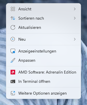

PS-ShootY schrieb:
Hat eigentlich noch jemand das Problem, dass sich, seit dem letzten Update, bei einem normalen Rechtsklick auf dem Desktop, die Adrenalin-Software einfach so öffnet?

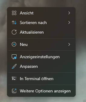

Korrektes Verhalten bei Rechtsklick auf Desktop wäre das hier ...
Die Adrenalin-Software sollte sich nur durch den Rechtsklick auf Desktop nicht öffnen.

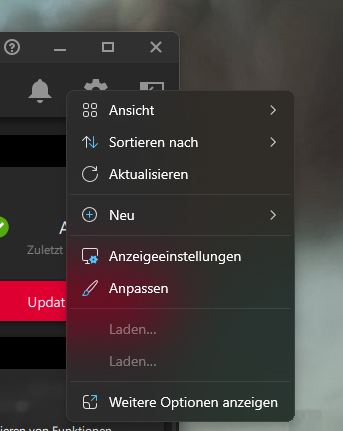

Bei mir sieht das so aus:
Wie ihr seht ist im Hintergrund sofort Adrenalin aufgeploppt.
Das mit dem "Laden..." ist offenbar auch ein bekannter Fehler in Zusammenhang mit dem Adrenalin-Bug:
https://www.reddit.com/r/AMDHelp/comments/1lgzt4m/comment/n70xvl9/
Zitat:
Do this, instead of renaming your radeonsoftware: https://www.reddit.com/r/AMDHelp/comments/1g0wrj6/comment/n1a6b2w/
The applet it removes is the right click handler for amd, it fixes the explorer "loading..." part too.
Der Link verweist dann auf folgende Lösung:
Zitat:
I know I'm late, but in case someone else has this, it happened to me yesterday.
open powershell as an admin and paste this in. (type powershell in the search bar and there will be a choice to run as admin)
Get-AppxPackage -AllUsers | Where-Object {$_.Name -like "AdvancedMicroDevicesInc-RSXCM"} | Remove-AppxPackage -AllUsers
You can still open adrenaline but it no longer appears in the right click context menu.
Also werde ich das mal ausprobieren - allerdings verschwindet Adrenalin dann komplett aus dem Kontextmenü.

Eine weitere Lösung ist, die Datei RadeonSoftware.exe umzubenennen. Hat bei mir jedenfalls geholfen - aber ansich keine Lösung auf Dauer für mich - denn eigentlich sollte die Software schon funktionieren bzw. im Kontextmenü erscheinen.
Link: https://www.reddit.com/r/AMDHelp/comments/1lgzt4m/comment/n01dv4g/
Zitat:
Here's the only solution:​
  1. Open File Explorer.
  2. Go to this folder: C:\Program Files\AMD\CNext\CNext
  3. Find the file called: RadeonSoftware.exe
  4. Right-click it and choose Rename.
  5. Change the name to: RadeonSoftwareisshit.exe
That’s it... problem solved.
Shout out to @ JulienRAIDELET for his version. I could not rename the file in RegEdit so this is my version that worked for me. Additionally it would make it so that you cant reopen the app for me and you can no longer acces it by right clicking. If you click the newly renamed file - it might open. But make sure to pin it somewhere.
Jo, man kann die Kontextmenü-Einträge bearbeiten, hast Du ja schon selbst gefunden. Das ist dann zumindest ein Workaround derweil. Seltsamer Bug.
