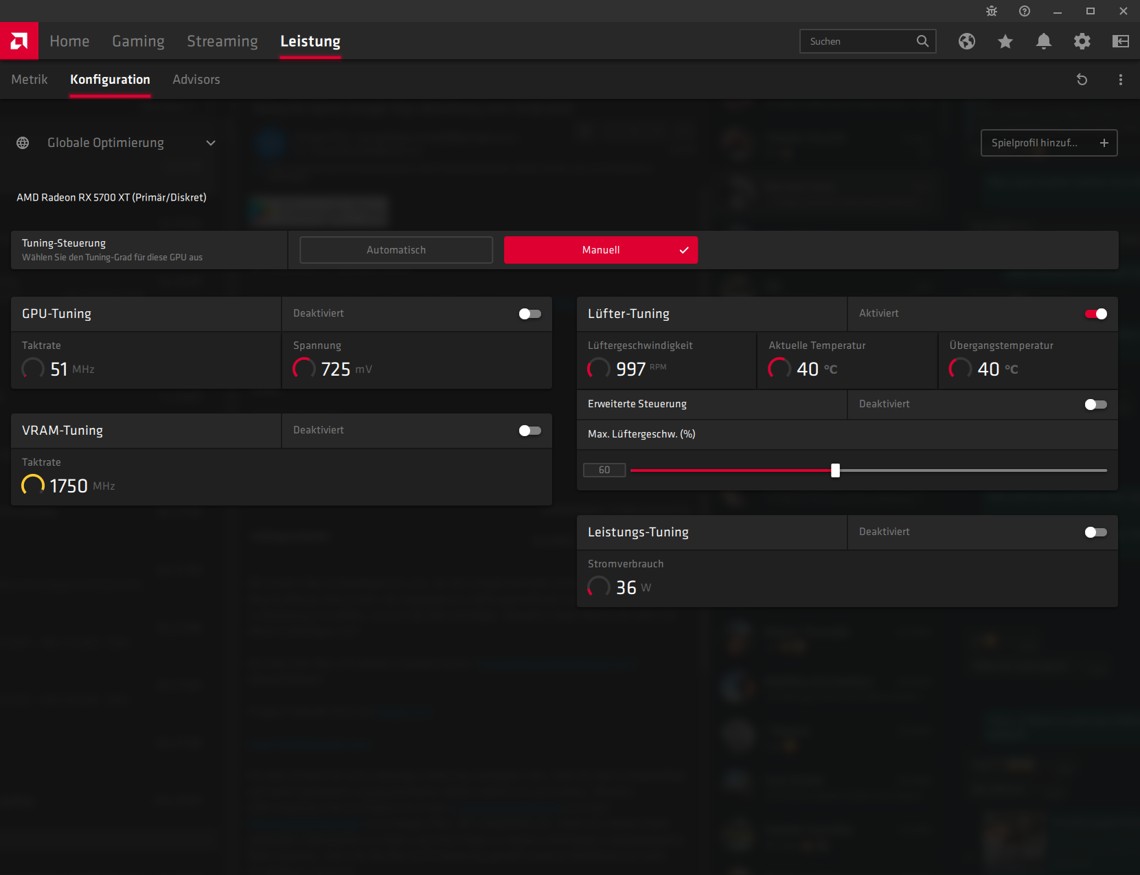

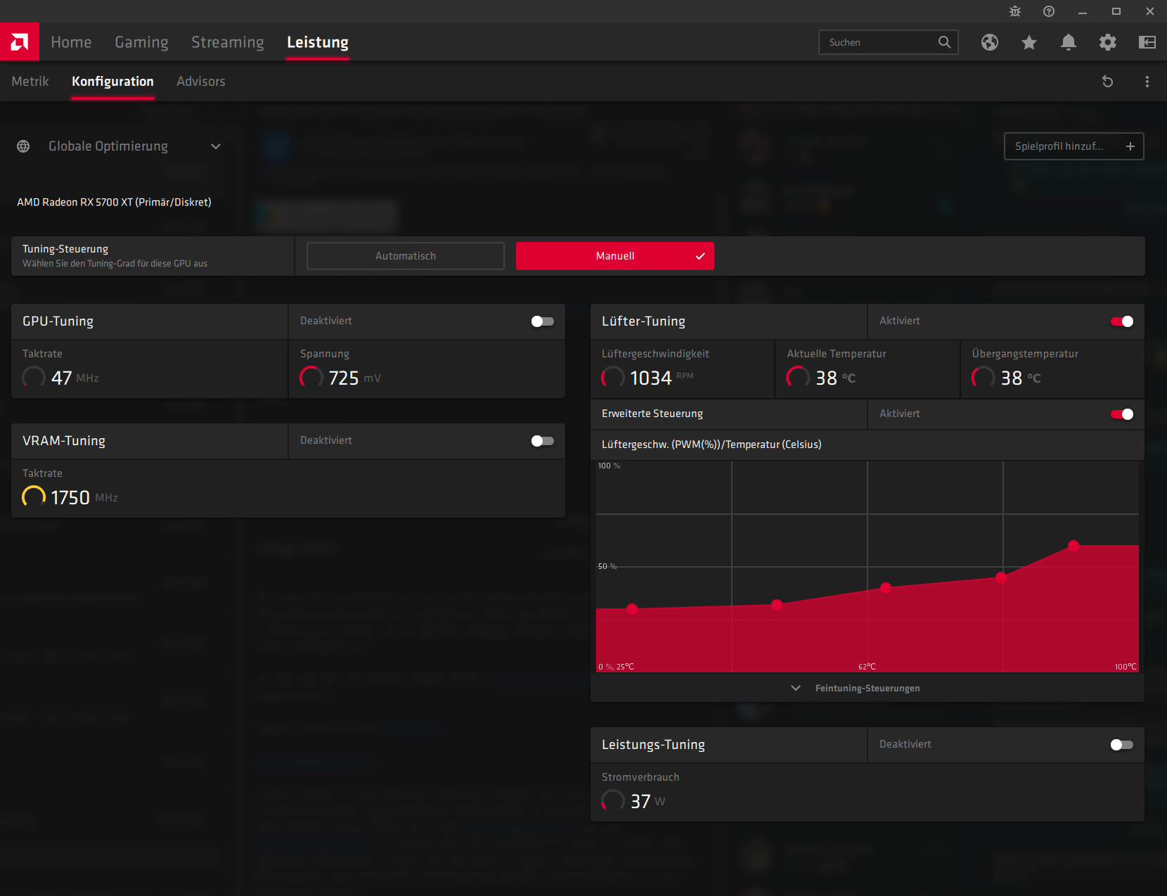

Ausgehend von diesem Beitrag (https://www.computerbase.de/forum/t...ftersteuerung-anpassen.1947709/#post-24164997) ist mir eine Einstellung für "Null U/min" aufgefallen, den ich bei meiner Grafikkarte Red Devil RT 5700XT bisher mit Adrenalin noch nie hatte. Aktuell ist die Version 20.8.3 installiert. Siehe auch angefügter Screenshot. Wo kann man das aktiv schalten? Um das ständige Aufheulen der Grafikkarte auszuschalten habe ich bisher immer das MorePowerTool verwenden müssen. Ich würde darauf liebend gerne verzichten

deaktiviere mal die "Erweitere Steuerung" bei Lüftertuning. Wenn ich das aktiviere verschwindet nämlich die "Null U/Min" Option.

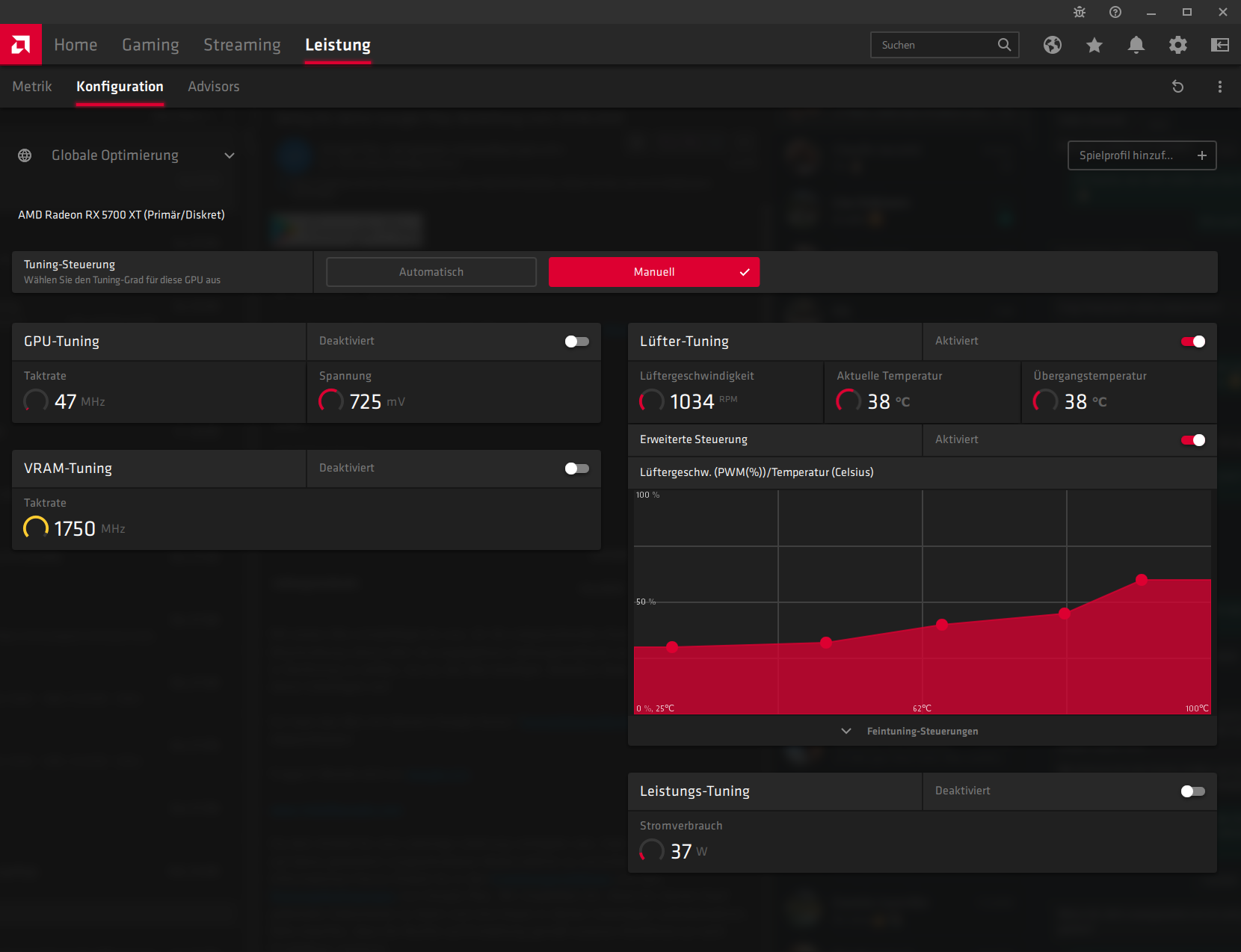

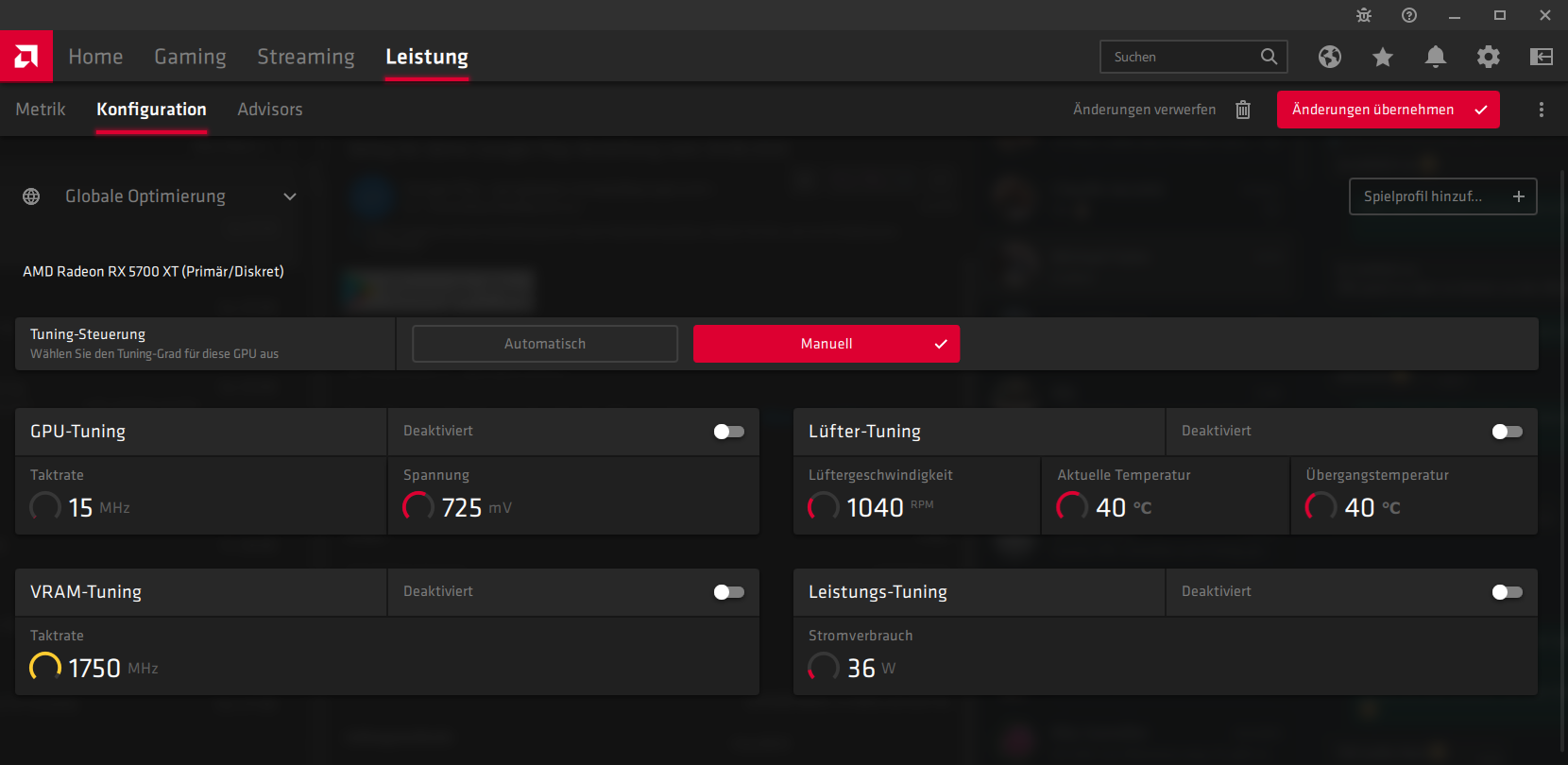

Danke für den Tipp, hat aber leider nichts gebracht, siehe auch Screenshot #2.

Oder könnte es auch am Silent-Bios liegen?
  • Hast du in irgend einem anderen Tool (MorePower/Afterburner) irgendwelche Einstellungen aktiv?
  • was passiert, wenn du das Lüfter-Tuning deaktivierst?
soweit ich das sehe, ist die "Übergangstemperatur" gleich hoch wie deine aktuelle, also scheint die GPU gar keine Maximaltemparatur zu haben, welche mit stillstehenden Lüftern erreicht werden könnte.
willst du die lüfter jetzt auf null haben oder nervt dich einfach das anspringen der lüfter, so das es dir lieber ist wenn die permanent drehen?
Welche Auflösung / Frequenz haben deine Monitore? Ab einer bestimmten Grenze taktet bei der Karte der Speicher nicht mehr runter. So sieht das nämlich bei dir aus (1750Mhz / 35W). Beispielsweise WQHD mit 144Hz = kein runter Takten des Speichers. Stellt man den Monitor auf 120Hz taktet der Speicher runter und der Verbrauch liegt (glaube) bei 8W.

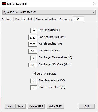

Im MorePowerTool habe ich nur die Fan-Einstellungen verwendet:
Ich geh davon aus, dass bei jeder Adrenalin-Update die MPT-Einstellungen gelöscht werden. Zumindestens musste ich nach jedem Update die Einstellungen neu laden und schreiben.

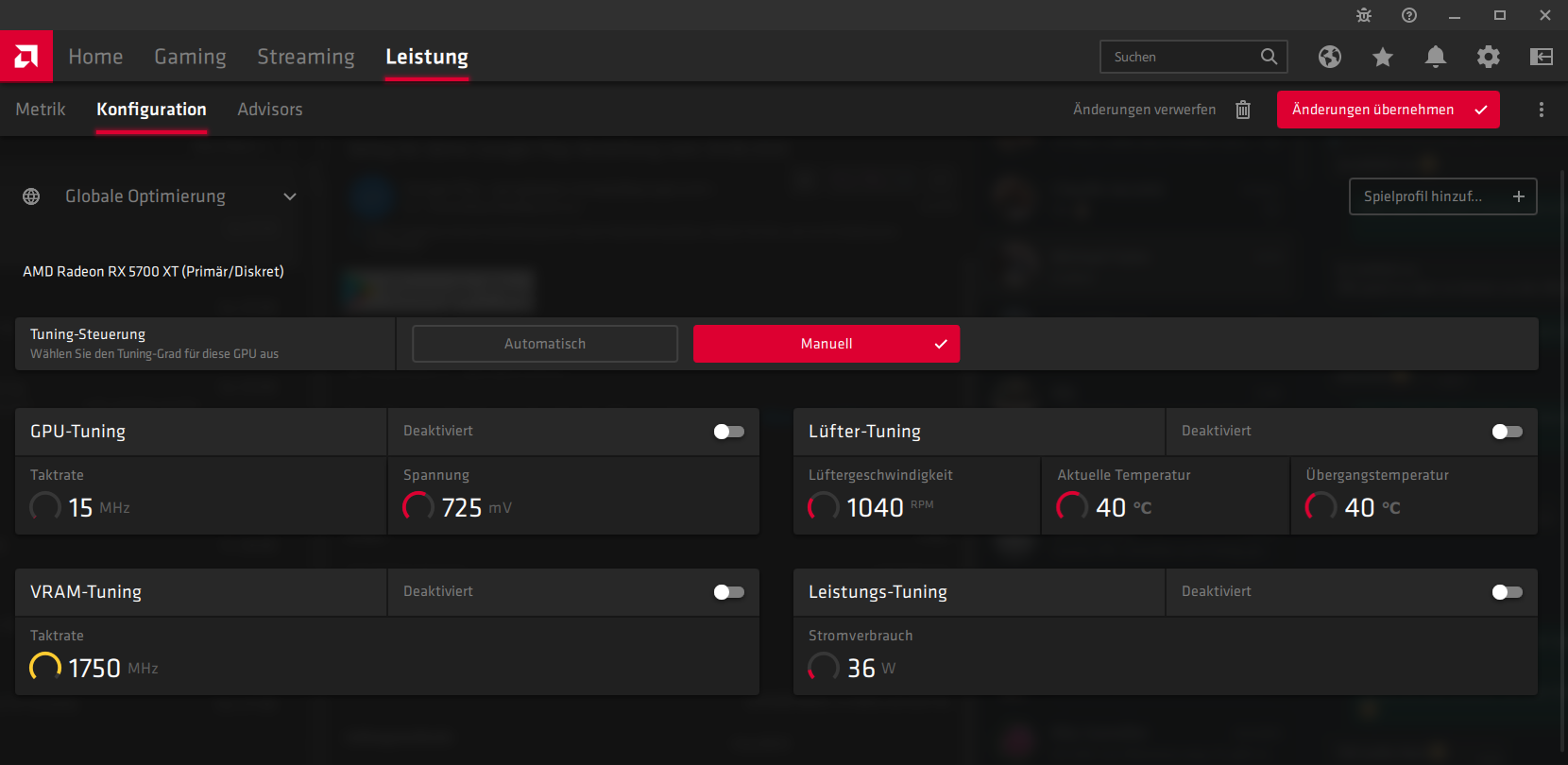

Zum Lüfter-Tuning deaktivieren: Passiert gar nichts:

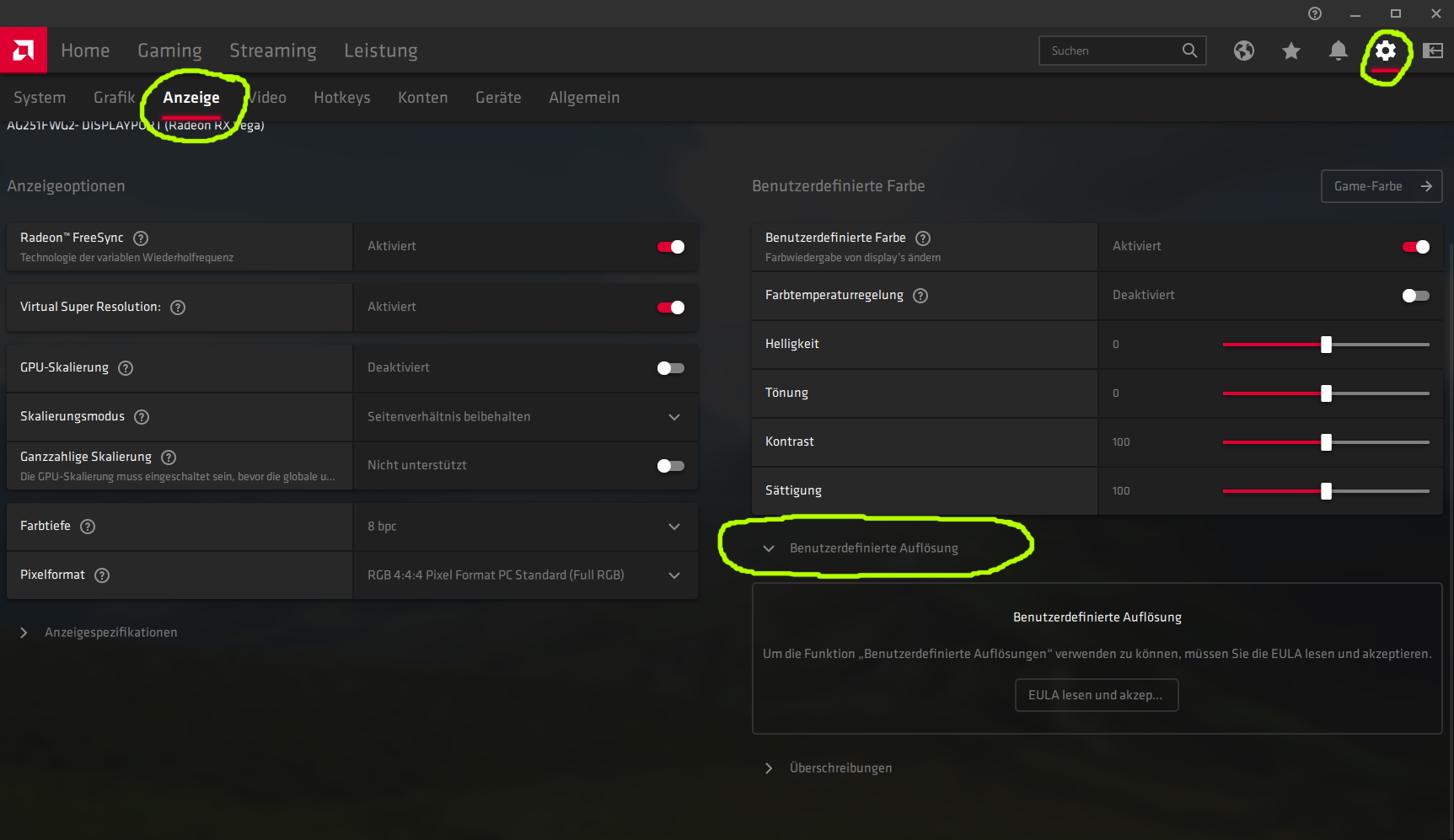

Ich hab auch schon gehört, dass es was bringen kann, eine benutzerdefinierte Auflösung einzustellen - grade bei der 5700XT.

Die benutzerdefinierte Auflösung habe ich mal gesetzt. Keine Änderung. Die Einstellung hat bei mir übrigens seit dem PC-Zusammenbau, also seit Januar, nie gegeben. Daher habe ich auch den Umweg über MPT gemacht.
Nachdem die "Erweiterte-Steuerung" einmal aktiviert war, muss auch der Schalter für das "Lüfter Tuning" wieder deaktiviert werden (anschließend übernehmen). Dann geht der Lüfter langsam auf 0. Anschließend kann man dennoch das "Lüfter Tuning" wieder bei 0 Rpm aktivieren. Ich hab's gerade ausprobiert. (Treiber 20.5.1):jumpin:
Edit: Der höhere Speichertakt und damit höhere Stromverbrauch von 35W führte bei mir vor einiger Zeit immer zum gelegentlichen anlaufen des Lüfters. Aktuell bleibt die Karte trotz 35W jedoch bei 0 Rpm.
