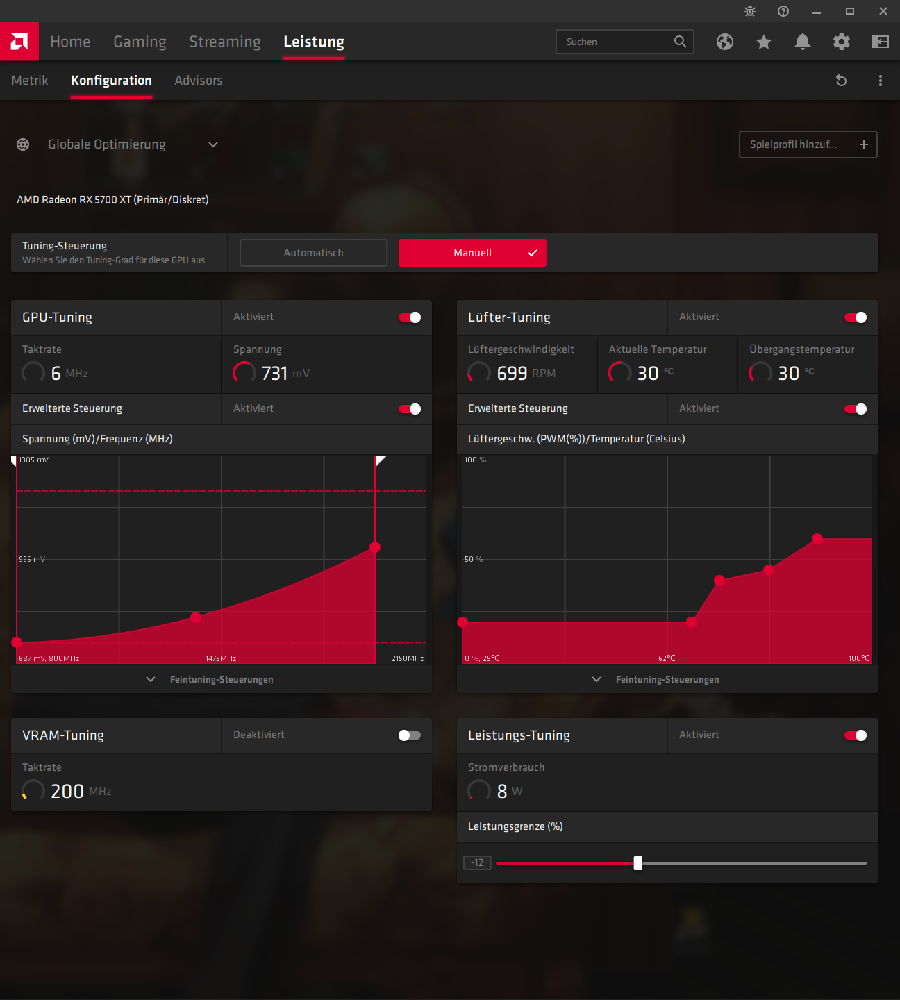

Jetzt habe ich gesehen, dass man über das Tool Adrenalin die Lüftersteuerung anpassen kann.
Mir wäre es lieber, wenn sich der Lüfter im Desktop-Betrieb permanent langsam dreht.
Wenn ich dann ein Spiel starte und die Karte heißer wird, kann der Lüfter ja auch hochdrehen. Dann stört es nicht.
Nur leider verstehe ich die möglichen Einstellungen dazu in Adrenalin nicht so ganz.
Hat da jemand Erfahrungswerte oder eine gute Konfig für mich?
Grafikkarte zu laut? Lüfter manuell regeln!

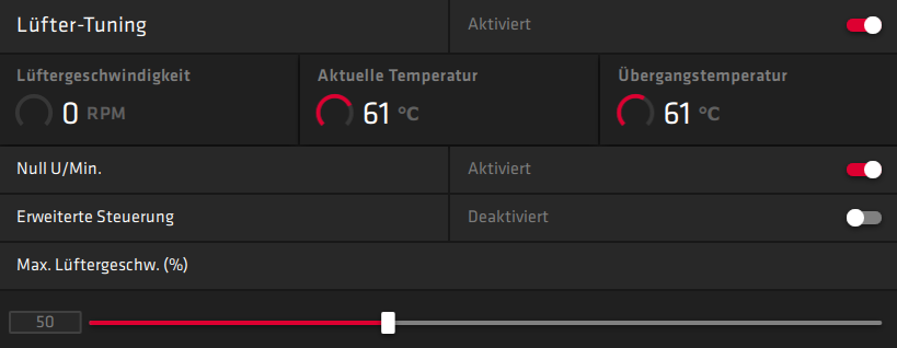

Würde sagen du müsstest hier "Null U/Min" deaktivieren. Dann sollte der Lüfter konstant laufen.
Unter Leistung -> Konfiguration -> Lüfter-Tuning zu finden.

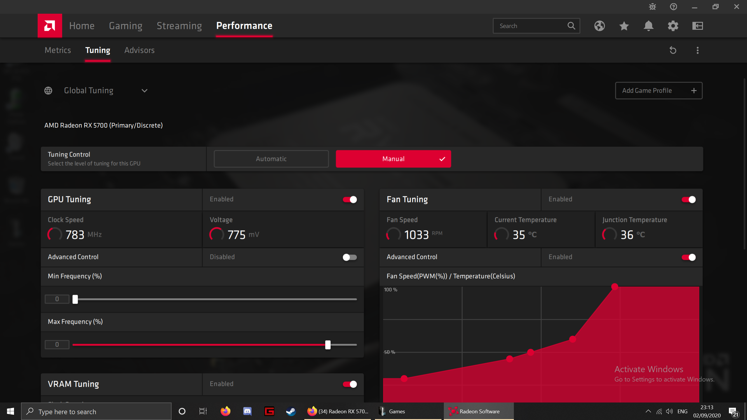

Hab jetzt doch mal die Lüftersteuerung angepasst.
Die niedrigste Geschwindigkeit sind 40 % (was ca. 1150 Umdrehungen sind). Damit hält sich die Karte bei ca 43 Grad.
Müsste ich die Tage mal beobachten, ob das weiterhin so bleibt.
Die 800 MHz sind auf jeden Fall der Grund für die Wärmeentwicklung. Wenn das Tool nicht funktioniert hast du wohl keine andere Wahl als den Lüfter ständig laufen zu lassen.
So, ich hab nochmal versucht, über diverse Möglichkeiten, den VRAM niedriger zu bekommen. Nichts davon hat geklappt. Ich werd es also weiter mit dem dauerhaften Lüfter nutzen.

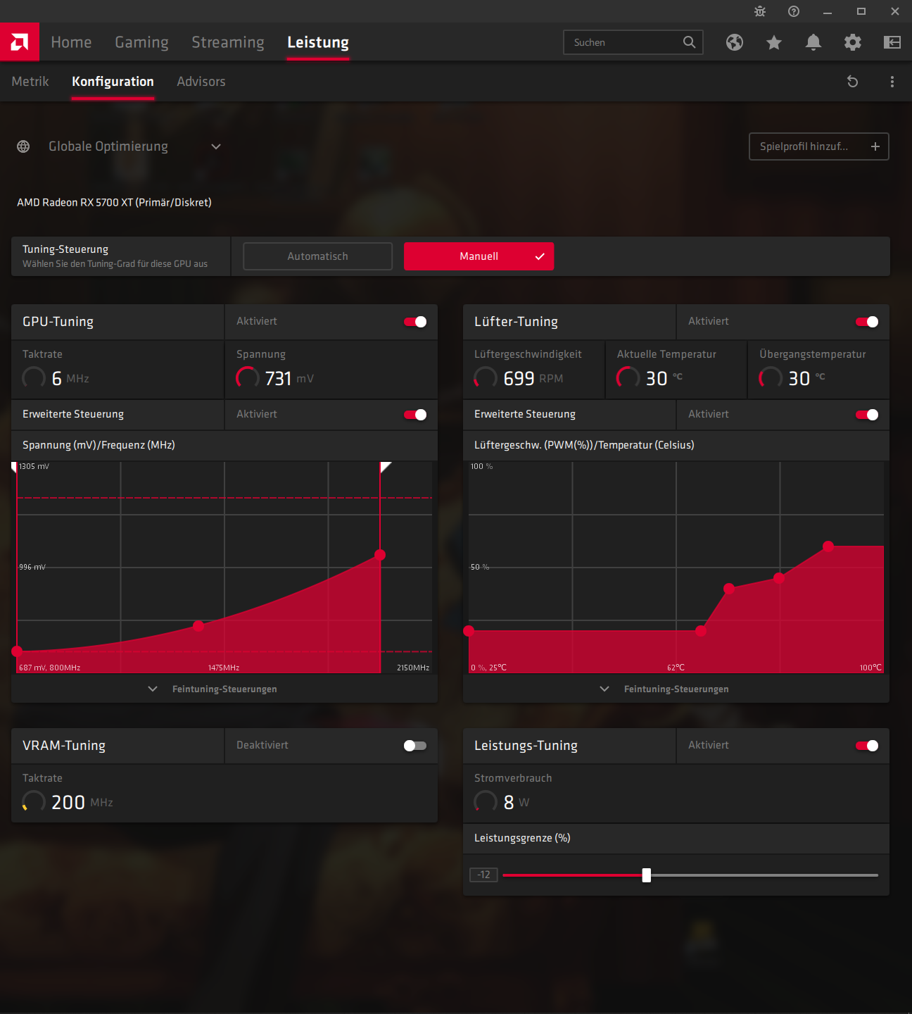

Kann ich absolut nicht bestätigen. Ich habe WQHD bei 144 Hz und meine 5700XT taktet vollständig runter. Siehe Screenshot.
Ich würde mal die Treiber vollständig deinstallieren (AMD hat dafür ein extra Tool) und dann die neueste Version wieder installieren. Außerdem mal schauen was für Anwendungen im Hintergrund laufen. Youtube und auch der Browser allgemein wären übrigens ganz klar eine Ursache für höheren Takt. Idle bedeutet, dass im Grunde keine Anwendung läuft, sondern nur Systemprozesse. Wenn die Karte dann nicht runtertaktet, dann liegt ein Problem mit dem Treiber, dem VBios oder einer fehlerhaften bzw. unerwünschten Hintergrundanwendung vor.

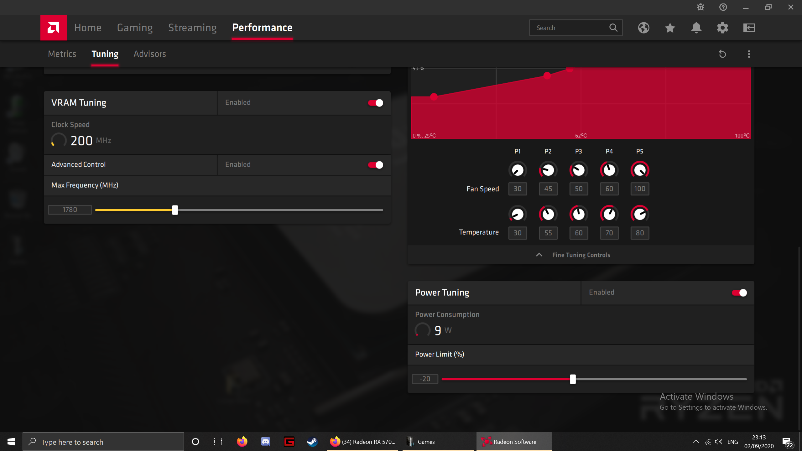

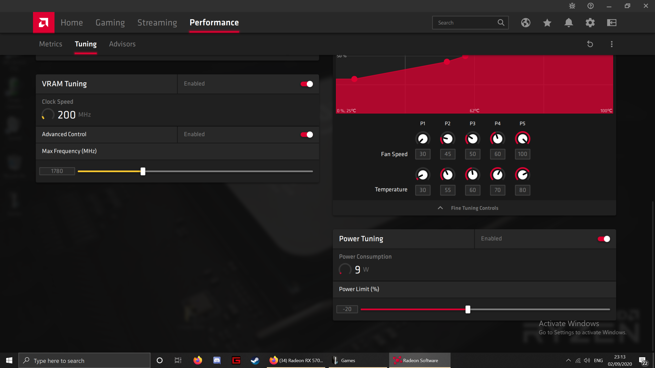

Ich musste das ASUS GPU Tweak II Programm, dass einige Wochen perfekt lief auf auf einmal von heute auf morgen anders aussah und nicht mehr funktionierte, deinstallieren. (Wahrscheinlich durch irgendein bescheuertes live-Update ruiniert, die Lüftersteuerung ging auf einmal nicht mehr, die Leistung konnte nicht mehr um 50% reduziert werden für "einfachere" Spiele die schon mit der Vega11 auf ultra liefen, und die Taktung vom Speicher konnte auch nicht mehr verändert werden.)
Daraufhin hab ich bemerkt, dass der ganz normale Radeon Standardtreiber den Windows sogar automatisch runterlädt nach der Neuinstallation eines Betriebssystems, wirklich perfekte Lüftersteuerung und Leistungs/Taktregelung beinhaltet.
Diese Grafikkarten sind übrigens gar nicht dafür konzipiert ohne Lüfter zu laufen und dabei ständig annähernd die Hitze einer Herdplatte in den Computer abzugeben!
Mit dauerhaft auch im Idle 30% Lüfterleistung welches die niedrigstmögliche Einstellung im Radeon Standardtreiber ist, hat die Grafikkarte teilweise nur noch 29 Grad also nichtmal handwarm im Idle Betrieb, während Backplate und Heatpipe mit diesem "Fanless-Konzept" auch beim Idlen und YouTube Hörbücher hören stets glühend heiss waren, und den ganzen PC auch im Idle ununterbrochen bis zum Gehtnichtmehr aufgeheizt haben.
Darum: Ja Lüfter immer laufen lassen (auch im Idle), und nicht erst sp ab 55 oder 60 Grad, das ist das gut und sehr vorteilhaft fürs ganze System ;)
