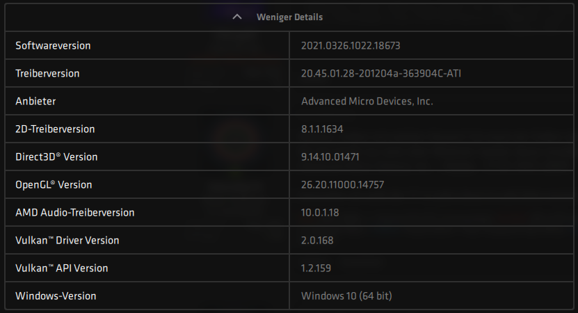

Das habe ich jetzt aktuell drauf:
hat also denn 21.3.2 wohl überschrieben?

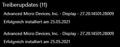

Ein Blick in die Update History zeigt dann, dass Version 27.20.14501.28009 installiert worden ist.
Nach dem Neustart dann die Meldung vom Adrenalin, das die Version inkompatibel sei. Verdammt MS, wenn ihr schon Treiber updatet, dann doch bitte komplett :grr:

Ich trau dem Braten auch noch nicht so richtig, vor allem steht in meiner Updatelog von gestern das die Treiber 2x mal installiert wurden:
