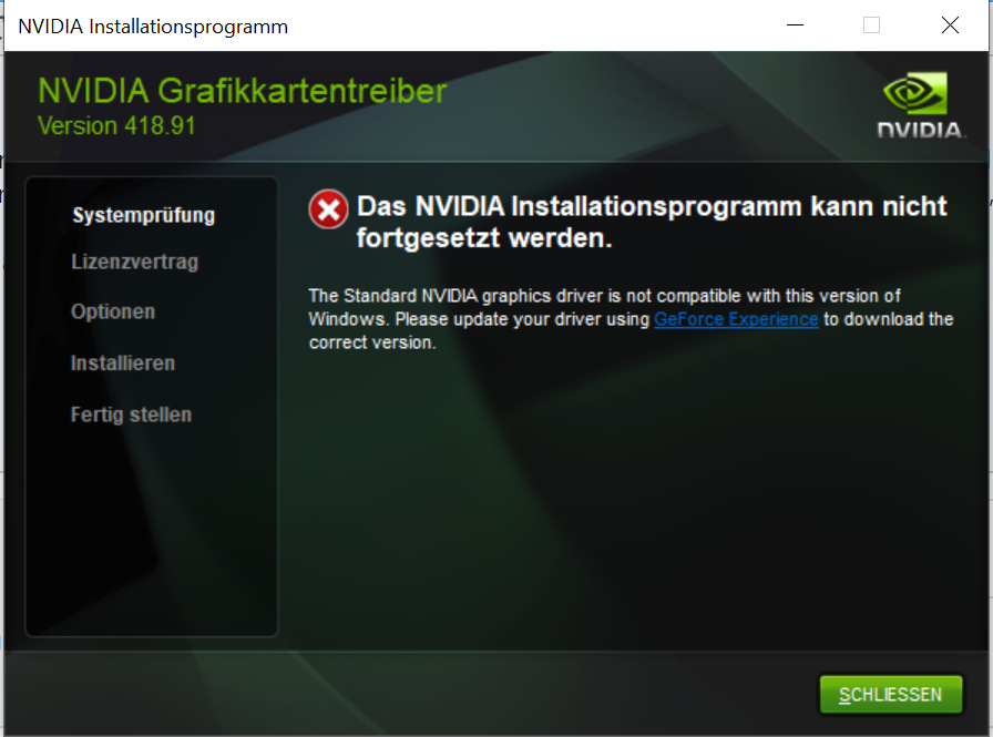

wie im Titel beschrieben, kann ich keine älteren Nvidia Grafikkartentreiber mehr installieren. Über Geforce Experience kann ich die neuen Treiber nach wie vor installieren ... keinerlei Probleme. Es ist übrigens egal welche Treiber Version, ob 430.39, 418.91 oder 431.60, keiner funktioniert.
Da der aktuelle Treiber (436.02) bei mir kleiner Probleme verursacht und der alte (431.36), den ich zuvor installiert hatte, problemlos lief, wollte ich zurück auf den wechseln.

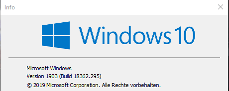

Windows Version ist die 1903 (Build 18362.295).

Probiere mal mit DDU den aktuell installierten Treiber sauber zu löschen und dann den gewünschten Treiber zu installieren.
Gruß Dan
Vlt solltest du auch noch ein Fragezeichen verwenden wenn du etwas wissen willst.
Tritt das Problem auch beim Einbau einer einzelnen Grafikkarte auf?
Was passiert bei einem anderen PC?
Es gibt eine Untergrenze für 1903.
Da der erste Treiber mit 1903 Support der 430.39 war, vermute ich dort die Grenze.
Und dann DCH oder Standard probieren. Einer von beiden sollte gehen.

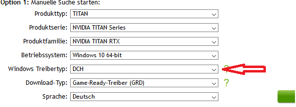

Versuche mal den gewünschten "DCH" Treiber zu laden.

Benötigst denn DCH Typ und nicht Standard.

Aber ansonsten sollte es gehen mit DDU den aktuellen Treiber zu entfernen und dann den Alten zu installieren. Aber falls der bei der Installation online sucht ob es einen aktuellen gibt, dann halt mal Internetzugang trennen für die Installation.
