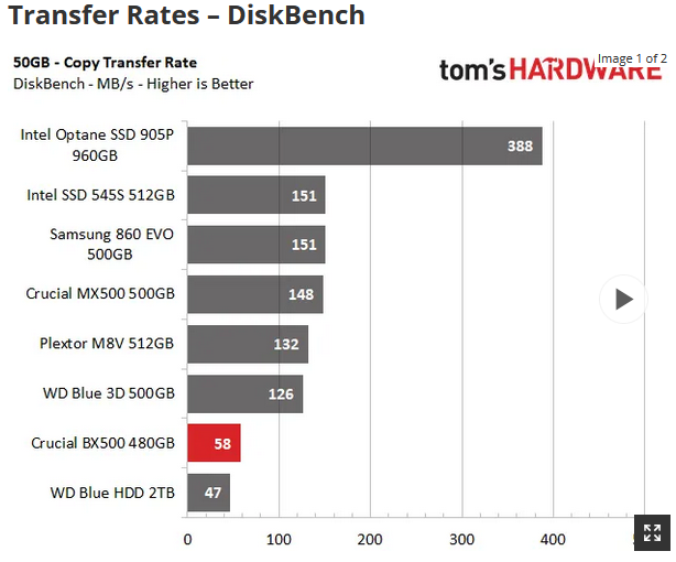

Die hat keinen DRAM und QLC Speicher. Sie ist bekannt dafür, dass sie sehr langsam werden kann bei hoher Schreiblast und vielen kleinen Daten. Glaube das ist ein normales verhalten. Meine mich zu erinnern, dass sie als Systemplatte den ganzen Rechner verlangsamt hat
Edit:
Die BX500 SSD's hat man damals explizit nicht empfohlen, weil es bekannt war, dass die sehr lahm werden und einfach beschissen laufen. Kein Vergleich zu der etwas teureren und viel besseren MX500 Reihe.
