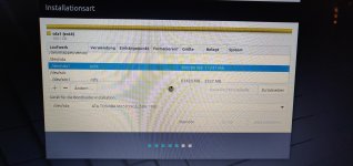

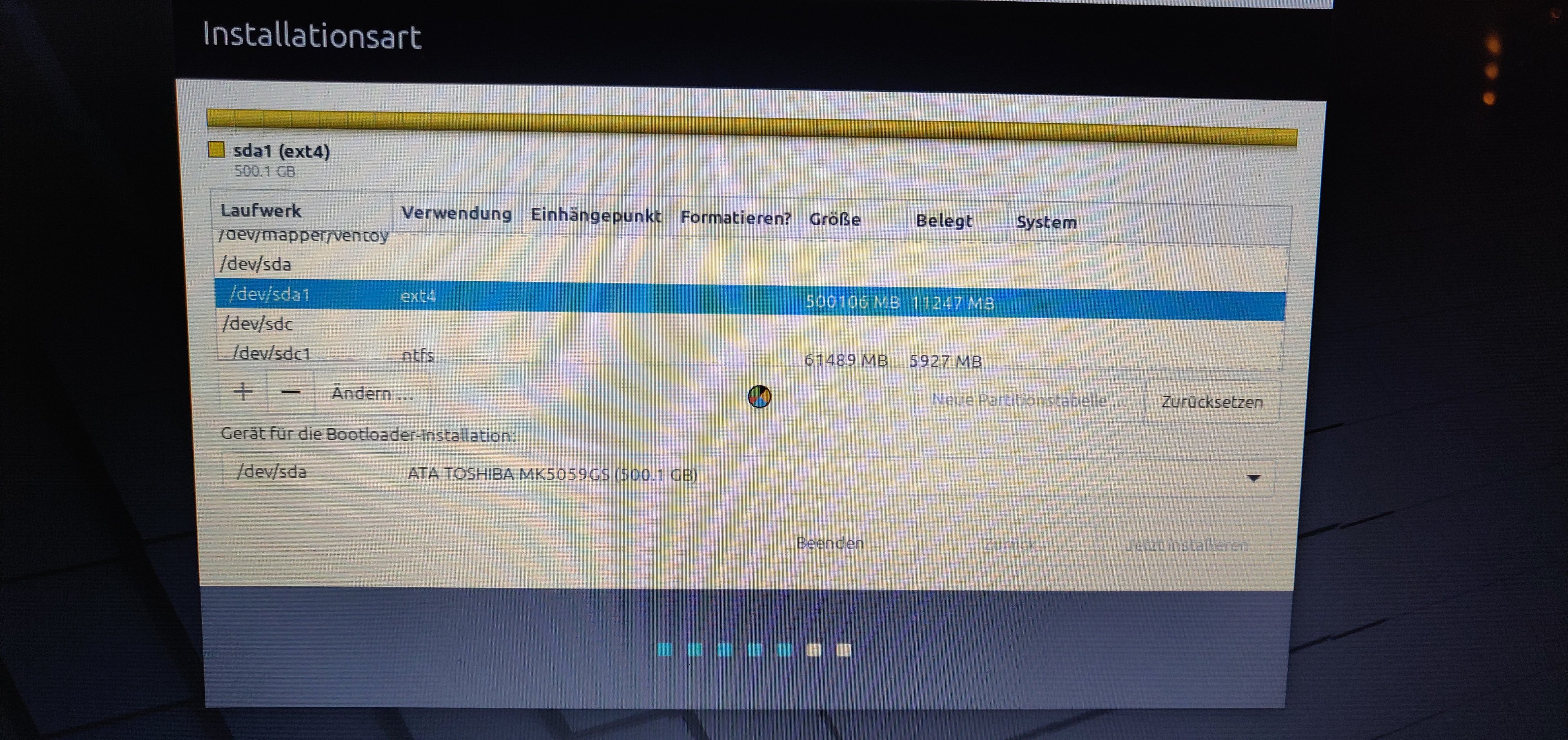

Hab's heute installiert, lief bis zum Herunterfahren auch super gut und reibungslos. Windows habe ich überschrieben und gelöscht. Mint ist jetzt als einziges auf der Platte. Ich habe bei der Installation nicht die manuelle Variante genommen, wo ich eine root, Swap und Home Partition hätte erstellen müssen, sondern die "alles andere löschen und ich mache das alles automatisch für dich"-Variante.

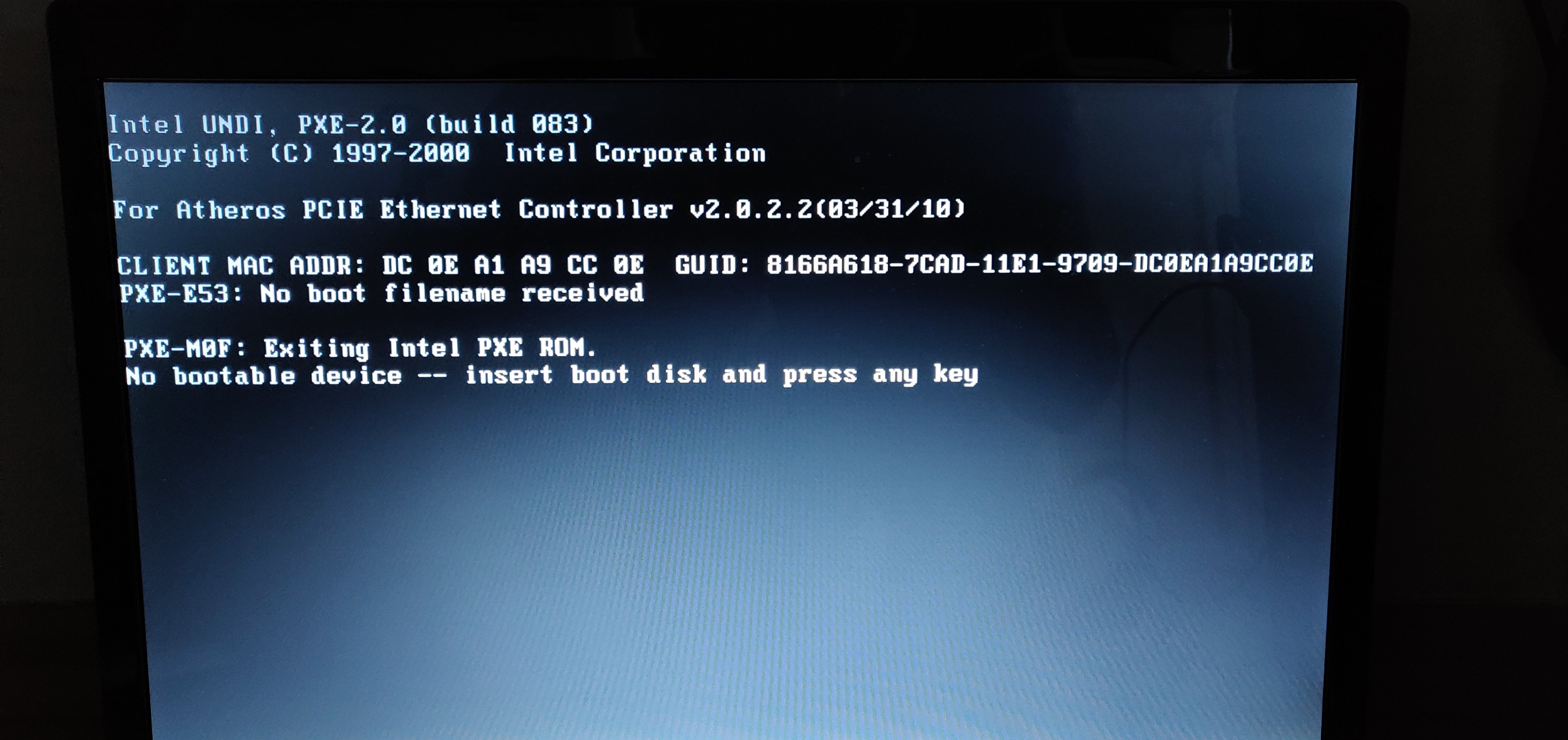

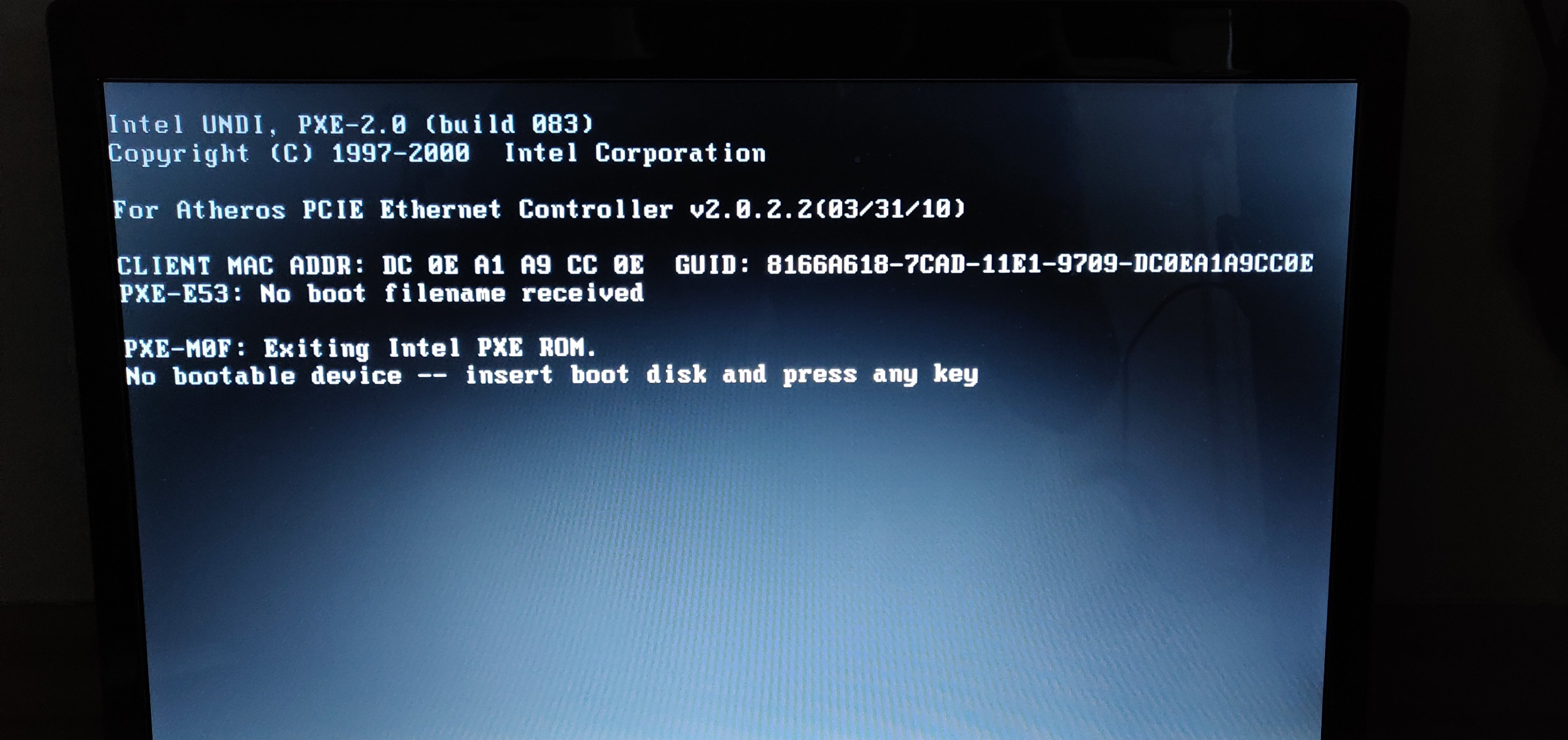

Hab den PC dann runter gefahren, den Stick abgezogen und wollte wieder hoch fahren, aber irgendwas fehlt ihm schon wieder (s. Anhang).
Den Installationsstick dann wieder einzustecken endet in der selben Bildschirmausgabe.

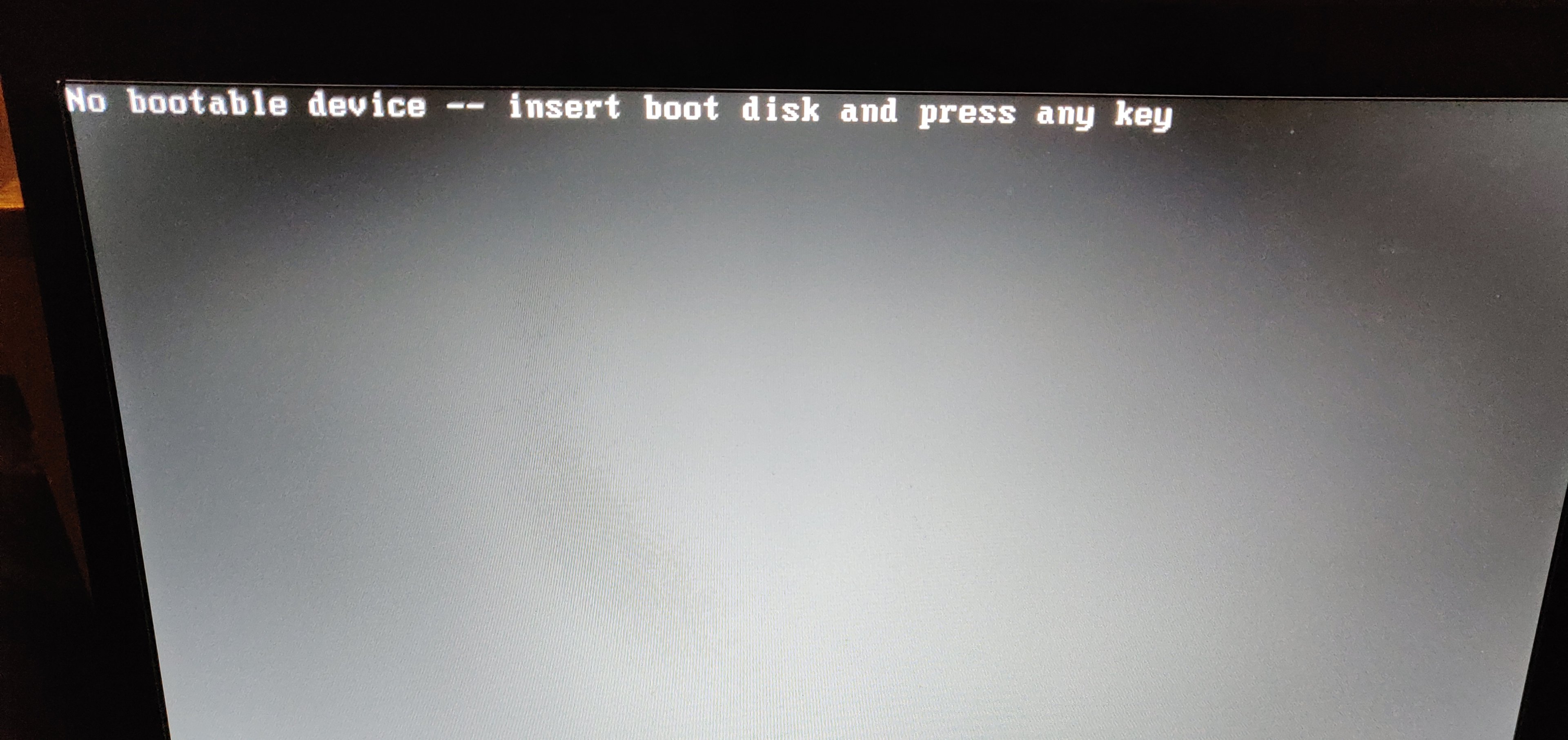

Ist jetzt aus gestellt. Dann kommt nur noch die Meldung, dass er kein bootbares Gerät findet. Den Stick einstecken hilft nichts.

Wahrscheinlich blockiert Secureboot das Hinzufügen des Booteintrages. Schaue dazu bitte mal zu den Beiträgen #35 und #36 etwas weiter vorn. Dort steht beschrieben, wie du das kontrollieren und den Eintrag hinzufügen kannst. Das steht zwar dort für Acer, funktioniert jedoch auch für andere störrische UEFIs.

Manuell nicht. Hab aber auch kein UEFI, sondern noch das Legacy BIOS.
Hab wie gesagt diesen Eintrag gewählt und mich drauf verlassen, dass alles automatisch erstellt wird, da ich vom Manuellen keine Ahnung habe.
