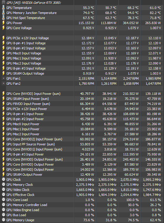

Ich bin mir nicht sicher ob der Arbeitsspeicher in deinem Fall zwingend für das Abstürzen des nVidia-Treibers verantwortlich zeichnet. Welche Temperaturen erreicht deine 3080 unter Last in den von dir genannten Spielen?

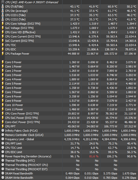

EDIT: Anbei mal die Screenshots, nach einem Crash @Otsy

Otsy schrieb:
Alles klar, ein Versuch ist es Wert. Ich hatte hier auch schonmal das Power-Limit auf 110% gesetzt, die Grafikkarte hat sich dann auch mit Wattage Sattgefressen, ging bis 410 Watt. Aber dies habe ich natürlich wieder zurückgesetzt.
Ich teste das ganze mal und melde mich gleich in Anschluss!
