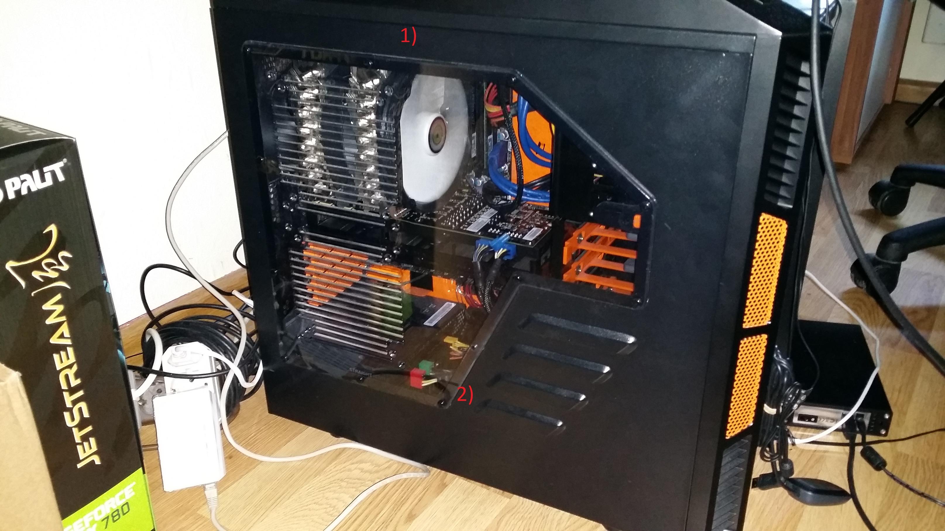

ich möchte in nächster Zeit mein XPredator X3 ein wenig aufmodden, und zwar mit Flexlights. Aktuell sieht es so aus:
Es handelt sich hierbei um ein schwarz-orange gehaltenes Gehäuse. Ich hab mir überlegt orangene Flexlights einzubauen, da nur bestimmte Teile orange sind und der Rest des Gehäuses schwarz. Die orangene Seitenwand würde die Farbe orange nochmal hervorheben.
Das Seitenwand ist ca. 40cm lang und 34cm hoch, allerdings nicht vollflächig ausgefüllt (Siehe Bild)

So, ich hab mir jetzt mal die zwei folgenden Lüfter bestellt, und zwar den hier:
http://www.mindfactory.de/product_i...-700-U-min-20-dB-A--schwarz-trans_743085.html
und den:
http://www.mindfactory.de/product_i...-800-1000-U-min-18-dB-A--schwarz-_743084.html

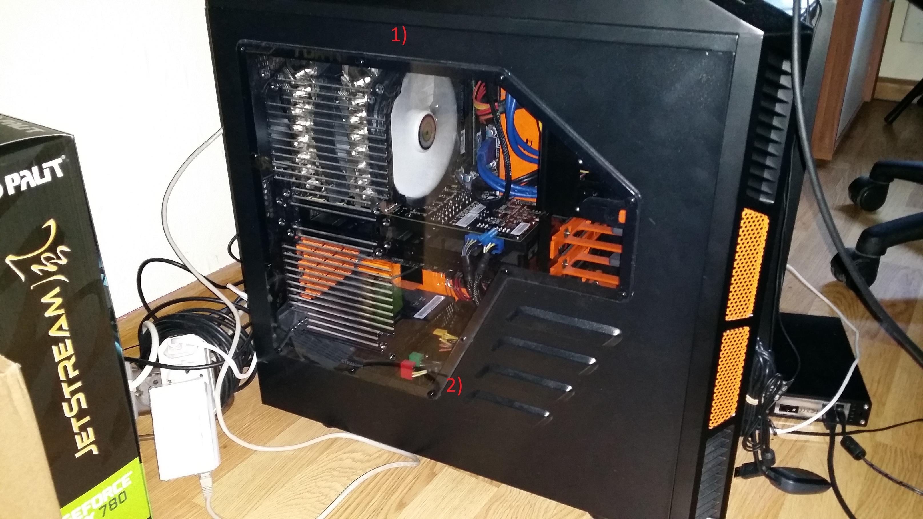

Den großen 200mm Lüfter habe ich geplant auf die obere Seite zu montieren, also über den CPU Lüfter und den 140mm auf die Unterseite, also neben dem Netzteil. Ich habe das mal im Bild markiert.
Der untere 2) 140mm sollte natürlich ganz klar vom Luft ansaugen (Staubfilter, hallo ;)), aber was ist mit dem 1) oberen 200mm Lüfter? Nach innen saugend wäre doch wohl die beste Idee? Aerocool empfiehlt die Luft oben rauszublasen:
http://www.aerocool.com.tw/images/case/PGS-B/X3_AV/x3_av_10.jpg
was jetzt eigentlich auch keine so blöde Idee ist, da auf der Oberseite kein Staubfilter vorhanden ist (Nur Front und Boden)
