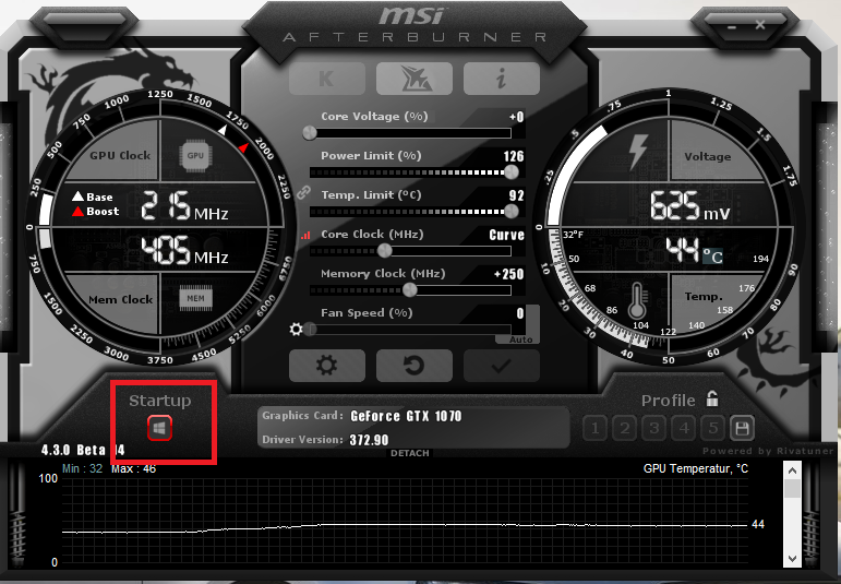

Die neuste Version ist installiert, ich habe einen haken bei "Start with Windows" und das Profil ist gespeichert.

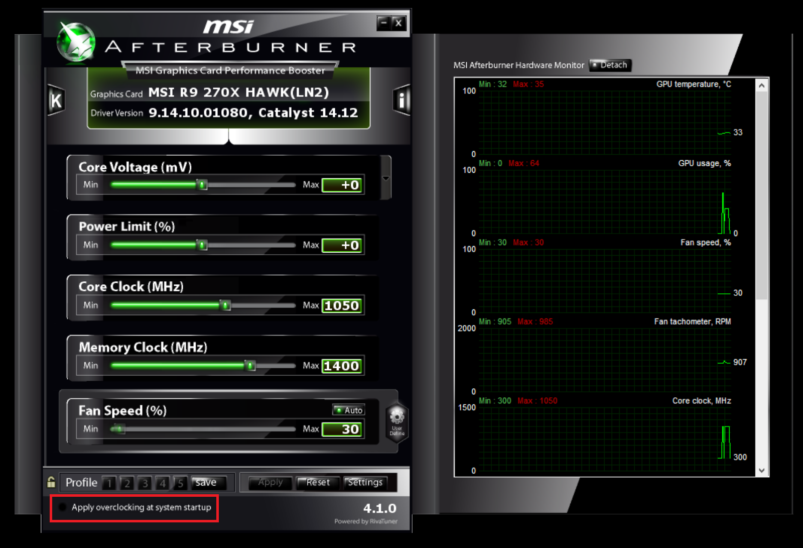

Wo finde ich den Haken für "Apply overclocking at system Startup" sehe den nirgendwo. Was mir auch auffällt, seit dem Update ist der Regler für das Powerlimit weg (der auf deinem Bild zu sehen ist @ODST).
Je nach Design sieht es bei jedem verschieden aus. Selbst die Regler können je nach Skin anders aussehen. Wenn du selbst dann nichts zu sehen bekommst, würde ich den AF de-/neuinstallieren.
Komisch, wenn du alles eingestellt hast sollte es klappen.

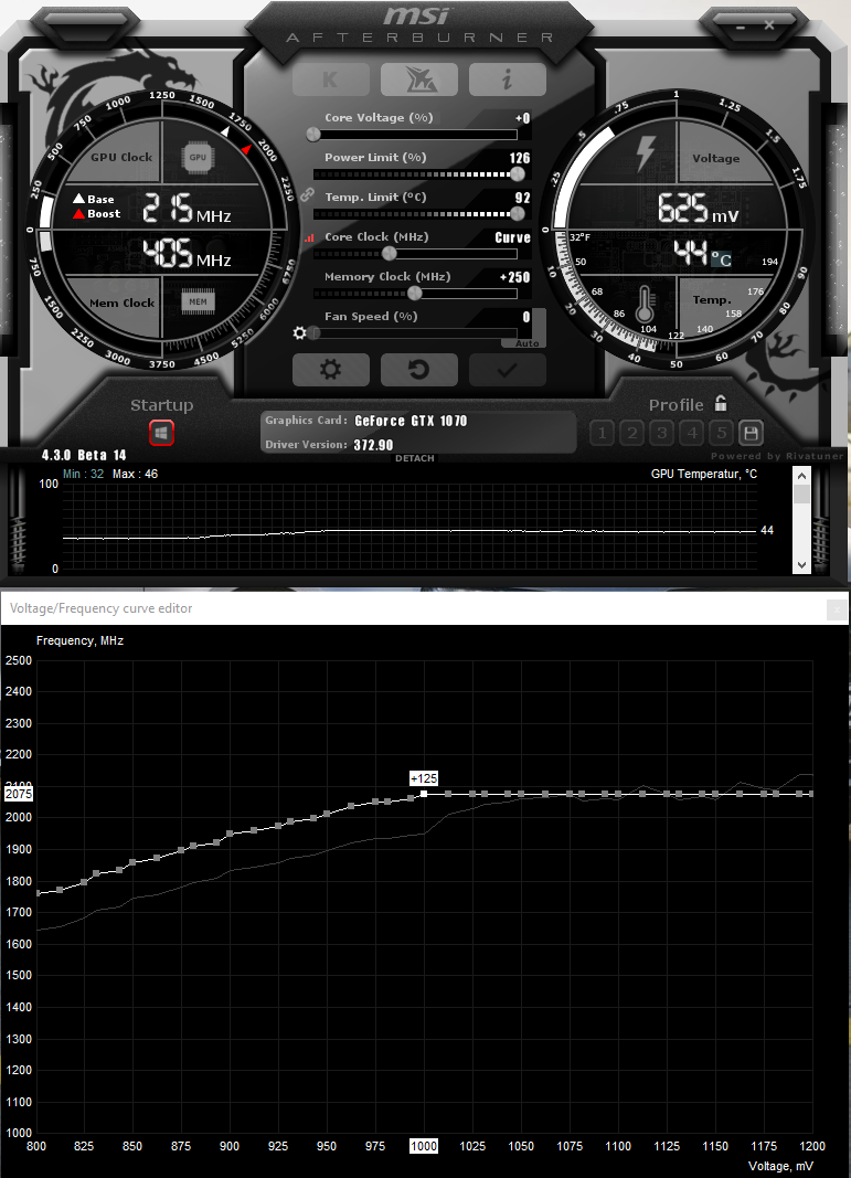

Ich habe Version 4.3.0 Beta 14
Nach einer Neuinstallation war das Kästchen wie von dir angezeigt auch vorhanden aber Powerlimit kann ich dennoch nicht anheben
Schloss auf. Links den Roten, rechts das Profil. OK anklicken. Schloss wieder zu.
