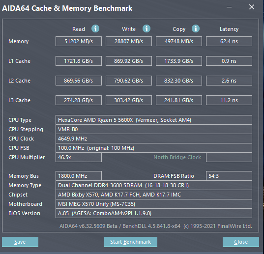

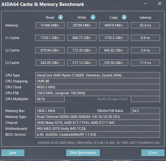

Selbes Problem. Die 502 die da jetzt steht war nach dem 4./5. Mal anklicken ;) Sonst eher um die 370.
Allerings: die Latenzen werden durch die Bank etwas besser bei sonst identischen Settings, z.B. Memory von ~61 auf 58.6.
Habe mal denn Bench bei mir gemacht und habe deutlich schlechtere Werte auch. Normal XMP geladen sonst alles Standard im Bios. Allerdings um die 500 hatte ich noch nie.
1. Test
3. Test

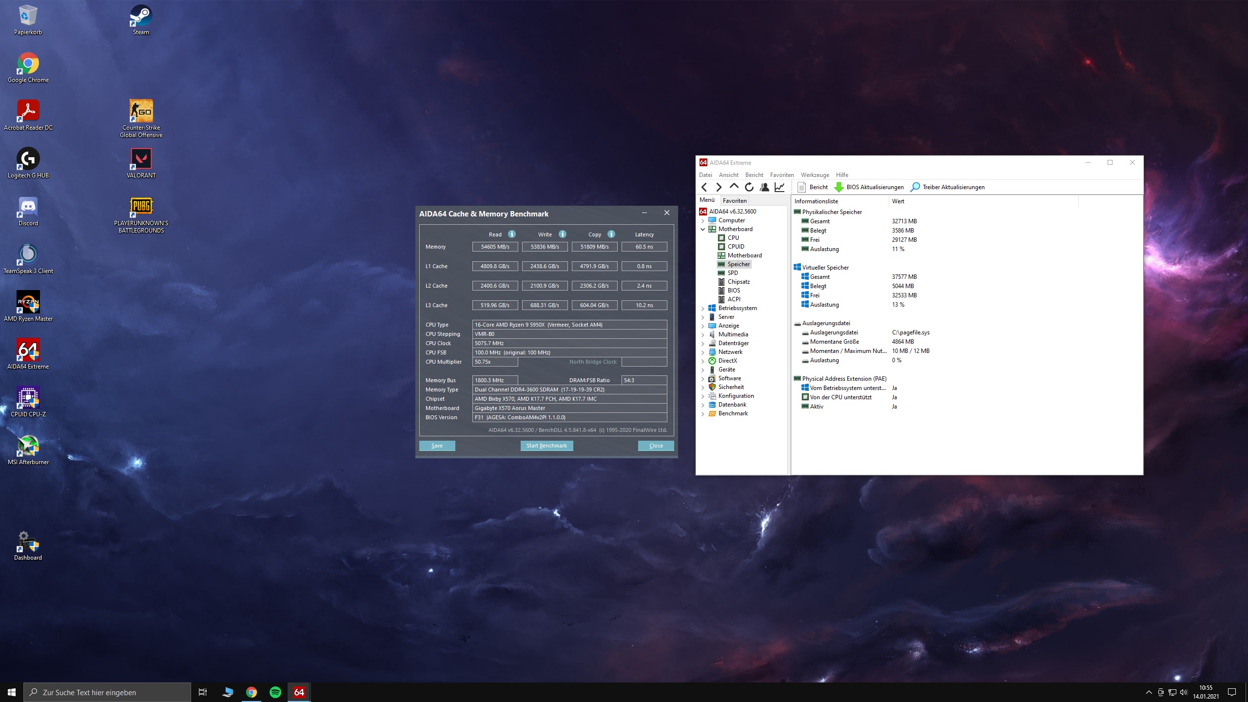

So sah es noch vor 2 Monaten aus:
Mit Curve Optimicer allcore -10

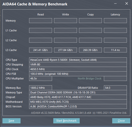

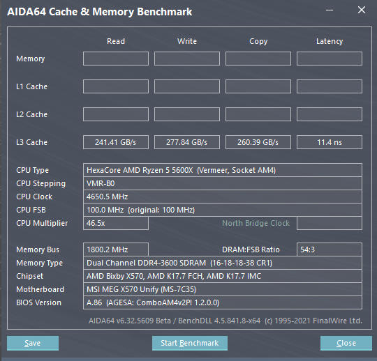

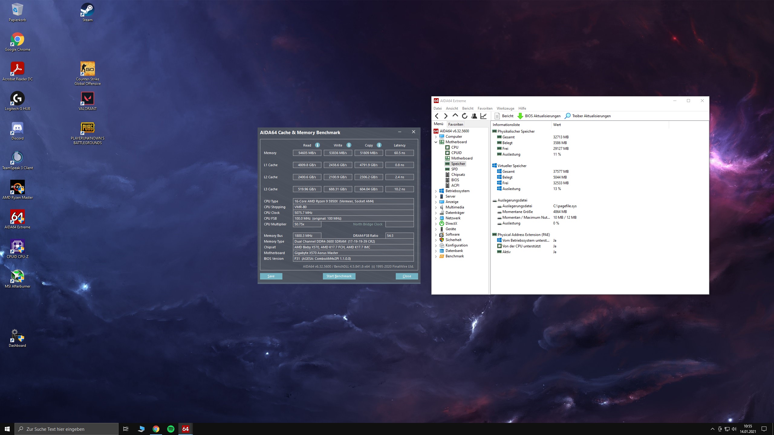

hab mir das jetzt auch mal angeschaut. In letzter Zeit auch mit dem CO rumgespielt, der mir aber noch nicht wirklich relevant bessere Ergebnisse beschert hat.
Wenn PBO enabled ist (ohne CO und ohne zusätzlichen Boost etc), dann ist mein L3 Read Cache meistens um die 250 GB/s.
CPU Stock und PBO disabled, dann siehts so aus wie im Screenshot.
Auf Mainboard hatte ich glaube ich auch schon getestet gehabt. Entweder es war wieder um die 250 oder etwas über 300. Muss ich morgen nochmals anschauen. Wobei ob 250 oder 600 in Benchmark gibt es keinen Unterschied von daher ka wann der L3 was bringen soll. Meine Benchmark Werte sind ja alle völlig ok.
So wenn ich PBO auf Motherboard stelle habe ich zumindest immer um die 550 GB/s. Angebliche 700 oder mehr hatte ich bei keinen 5600x je gesehen. Allerdings steigt im CB die Temp um 15 Grad an und das nur für wenige Punkte mehr daher empfehle ich diesen Modus niemand wenn er ein Unify Board zumindest hat.

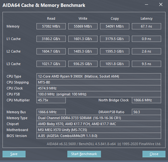

@Nero Atreides warum sind deine 5950X cache-werte um einiges geringer als meine trotz besserem Speicher und neuer AGESA?
Du hast ein anderes Board. Das kann man nicht vergleichen. Ist doch logisch eigentlich.
