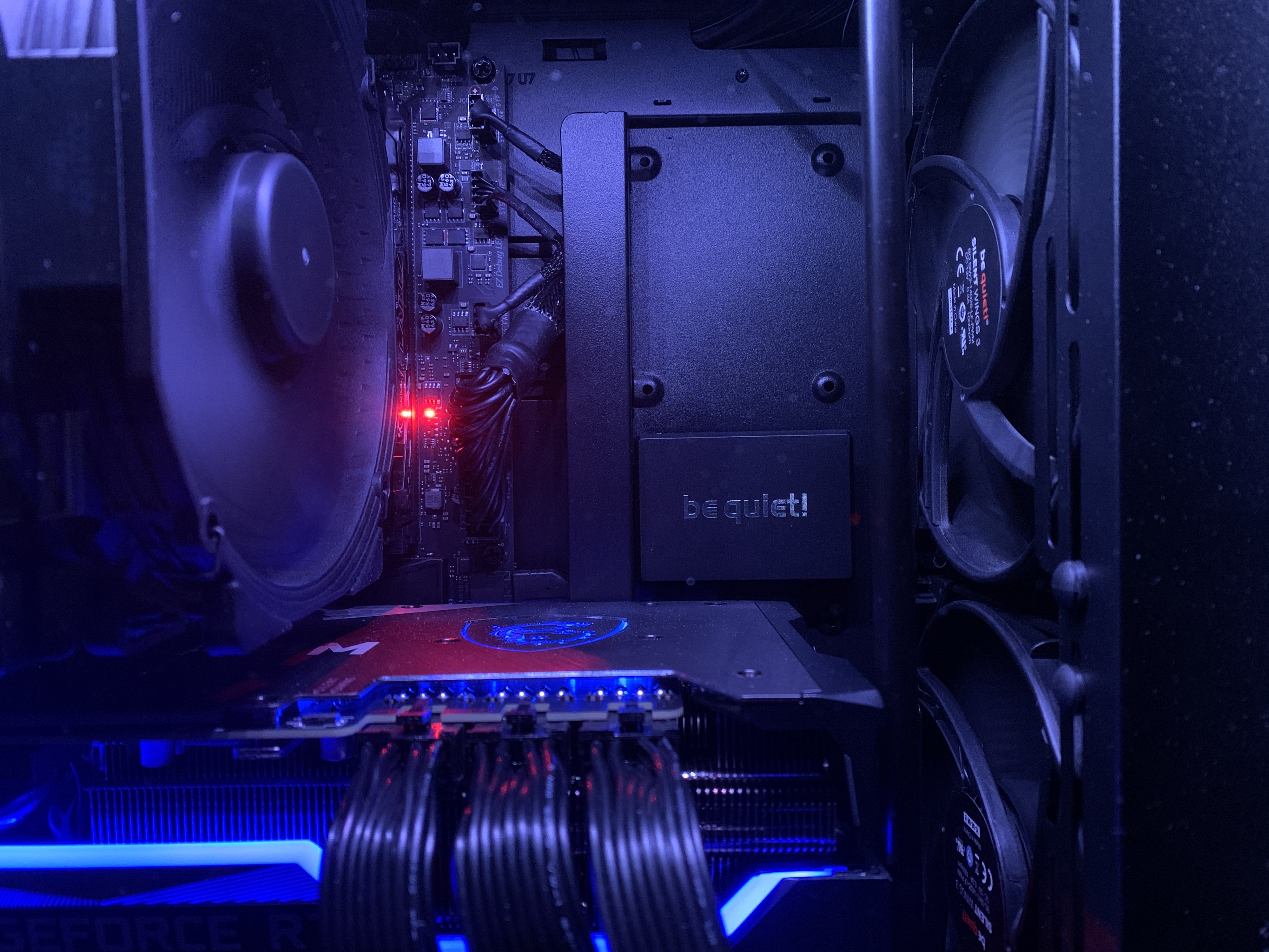

mal was anderes. Die rote LED hat sonst immer nur geleuchtet, wenn XMP aktiviert war. Bei manuellen RAM Einstellungen war die dann aus.
Heute ist mir aufgefallen, dass die auch leuchtet, wenn kein XMP aktiviert ist. Ist das bei euch mit BIOS A86 auch so?
EDIT: hat sich nach einem Recycle im BIOS erledigt. Hat sich wohl verschluckt.

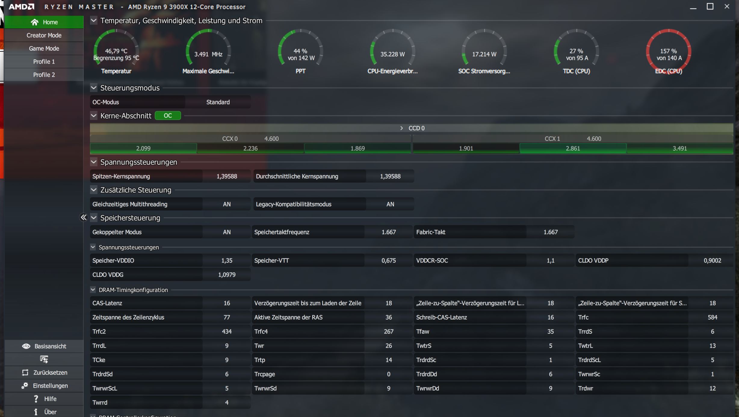

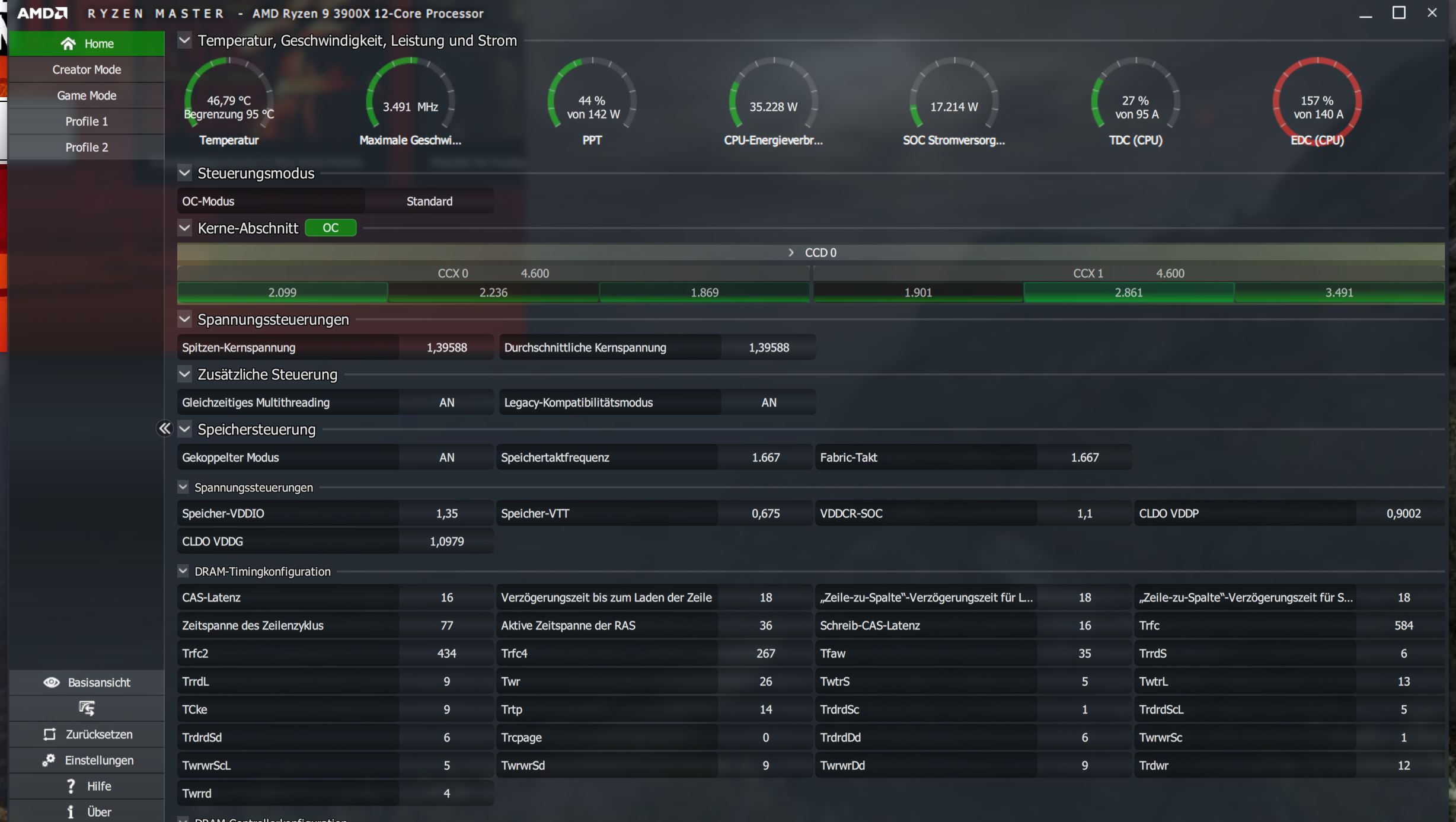

Also ich hatte ja bereits die Beta drauf und hatte da die selbe Herausforderung wie ich mit der Beta hatte. Im Ryzen Master habe ich einen EDC-CPU Wert unter Last von 200%. Habe gerade mal nen Screenshot gemacht ohne voller Last.
MSI Support hatte ich angeschrieben als das BIOS noch Beta war, die wollten sich das ansehen. Gut, angesehen vielleicht... geändert... ähm...

Bei mir steht alles auf Auto, nichts bearbeitet außer XMP aktiv und Lüfterkurve angepasst. Sobald ich auf die alte AGESA zurück gehe ( BIOS vom 4.11 ) ist die EDC-GPU wieder im völlig normalen Bereich. Die Frage die sich mir stellt: Ist es ein Auslesefehler oder ein Fehler im BIOS? Auch wenn ich nen Zen 2 Prozessor habe, möchte ich dann schon irgendwann BAR nutzen mit meiner Karte.
Naja ich habe den Support erneut angeschrieben ansonsten versuche ich es mal im englischsprachigem Forum....
Kann mir jemand eventuell verraten welche Auswirkung eine erhöhte ( deutlich zu hohe ) EDC-CPU hat? Ich bin dazu offen gestanden nicht fündig geworden.
Viele Grüße,
Micha
Edit: Gerade folgende Mail von MSI erhalten:
Sehr geehrte Damen und Herren,
vielen Dank für Ihre Anfrage.
Beim X570 Unify haben wir die CPU Power Limits nach oben gestellt.
Damit hier mehr Leistung möglich ist ist von der CPU.
Wenn Sie dies nicht wünschen, dann können Sie dies im BIOS Einstellen.
Sie können dies hier Einstellen
PPT 500
TDC 144
EDC 140
Ähm... was soll ich denn nun davon halten...
