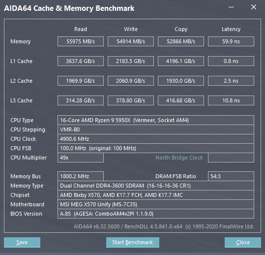

Das neue Beta-BIOS mit AGESA 1.1.9.0 für MSI x570 Boards ist da.
Erste Erfahrungen:

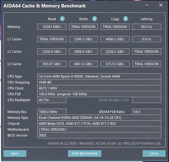

  • Die sporadischen Idle-Black-Screens (2, 3) sind trotz aktivem CPPC, Low Current Idle und C-States ON bisher nicht aufgetreten.
  • RAM ist bis DDR4-4000 CL18 / FCLK 2000 MHz stabil. Ich bleibe aber erstmal bei meinem alten 3600 CL16.
  • Die Benchmarks in CB23 MC und SC haben sich 1-2% reduziert.

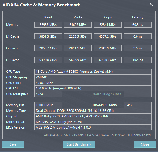

  • Der Durchsatz des L3-Cache hat sich auf ~370 GB/s fast halbiert im Vergleich zu den ~640GB/s der AGESA 1.1.0.0 Patch C (A.82 Beta BIOS). Habe das bereits mehrfach wiederholt, immer dasselbe Ergebnis.

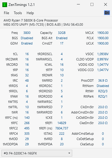

Also laut Aida ist der Memory Bus nicht bei FCLK 2000..nur bei 1800...was sagt Zen Timings bei dir aus ?
Okay, dann zeig mal die Werte bei 40000 FCLK2000 von Zen Timings und Aida, wäre interessant :-)
Here you go:
4000 CL18
3800 CL16
3600 CL14
3600 CL16
Wie AMD auf die Aussage kam, dass 4000 der "neue Sweet-Spot" sei, kann ich nicht nachvollziehen. So wie sich das für mich darstellt, findet ab 3800 einschließlich Clock Stretching statt, so dass insbesondere die Latenz deutlich schlechter wird.
Also für mich sieht es so aus, als ob das "langsame" 3600 CL16 bei mir der Sweet Spot wäre.

warum ist deine Latenz bei AIDA so hoch?

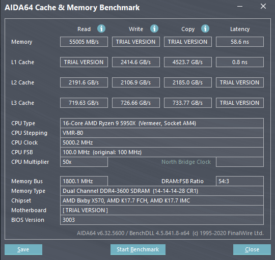

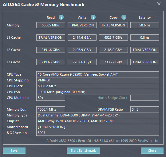

@Nero Atreides ich habe zwar ein komplett anderes Mainboad und noch Agesa 1.1.8.0 drauf aber was den L3 Cache angeht hab ich ähnlich schlechte Ergebnisse aber nur wenn ich PBO an habe. Die sind vorallem sehr inkonsistent wenn man doppelt auf die Zelle klickt kannst du ja den einen Test immer wiederholen.
Links ohne PBO rechts mit
Gerade ausprobiert: bei mir liegt es nicht an PBO/Curve, sondern am RAM. Je höher ich den RAM takte (und damit FCLK) und je straffer die Timings, desto schlechter insbesondere READ im L3.

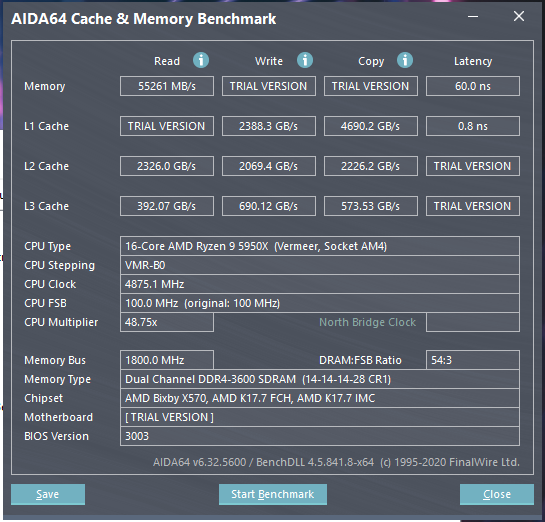

@Foxel
Habe es bei mir jetzt auch mal ausprobiert > PBO On vs OFF. Bei mir exakt dasselbe Ergebnis.
Interessant ist, dass bei Doppelklick der Wert tatsächlich stark schwankt, zwischen ca. 240 und 560 GB/s, aber tendenziell im unteren Bereich zwischen 240-360.
Das es stark schwankt könnte daran liegen dass wir zwei CPU Dies haben und der L3 Cache Test auf allen Cores bei AIDA durchgeführt wird. Je nach dem wie das Implementiert ist kann es sein das zwischen den Dies Daten fließen und es da im IO Die eng werden kann.
Wenn die Kommunikation zufällig Cores wählt kann es mal sein das man mal Glück hat und weniger über den IO Die muss.
Klar, hast Recht. Werde morgen mal CPPC Preferred Cores deaktivieren so dass Windows das Threading 100% steuert. Bin gespannt.
Kann gut sein das AIDA das selbst auswürfelt und festlegt. Da kann der Windows Default Scheduler oder Preferred Cores nicht eingreifen.
Aber ja kann man ja mal testen ob sich da was ändert. Und man könne mal ein CCX ausschalten.
