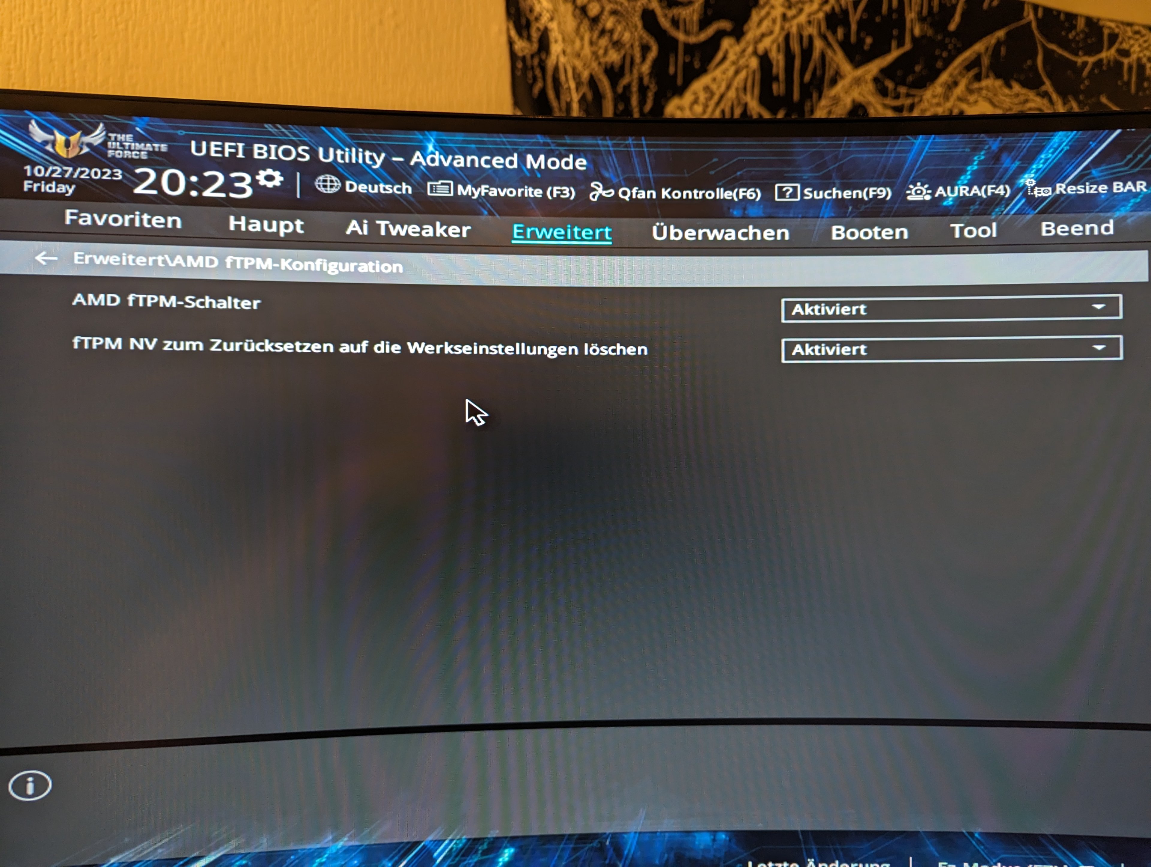

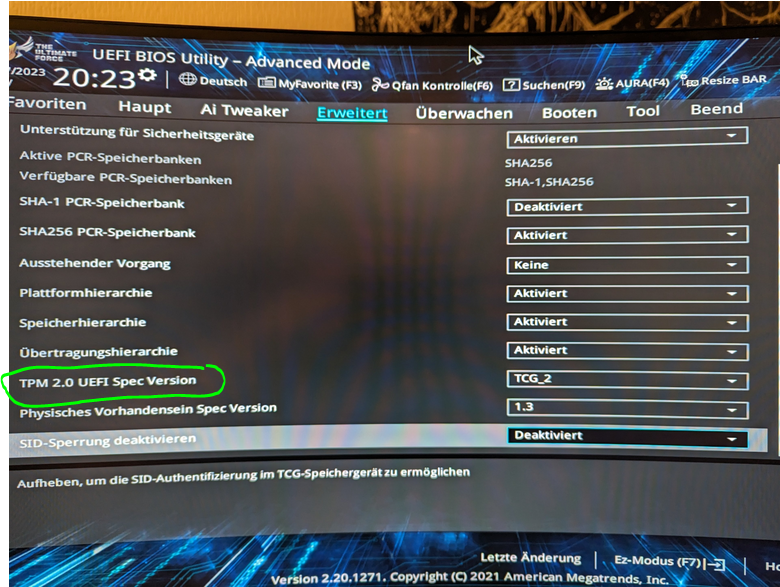

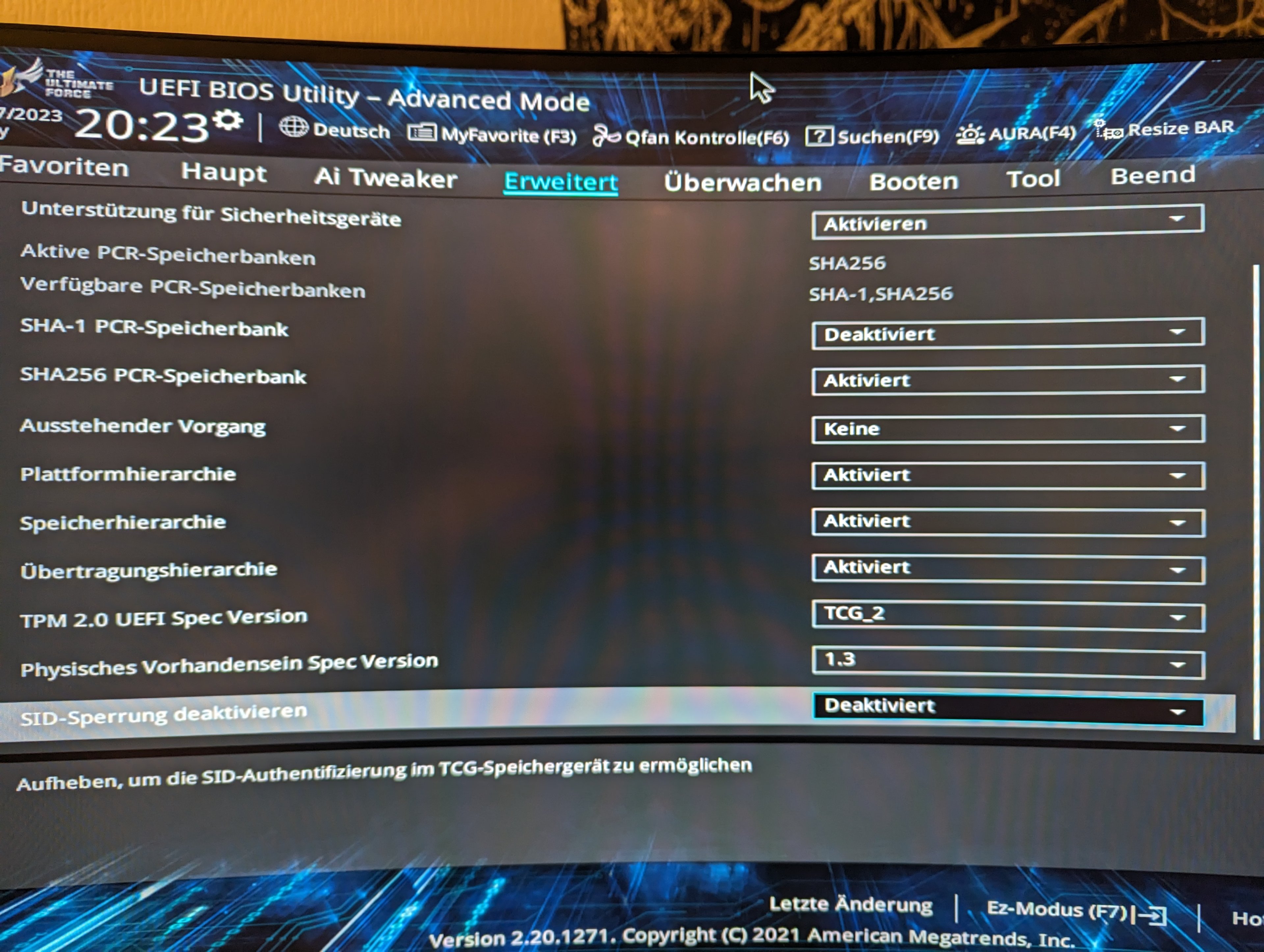

So schauen bei mir die TPM Einstellungen im BIOS aus. Das Handbuch gibt da gar nix her.
Reaktionen: Nickel
Das scheint das UEFI TPM (fTPM) zu sein dort unten und tcg_2 wäre wohl korrekt.
Aber besser jemand bestätigt das je nachdem, mit Asus Erfahrung.
Reaktionen: yasun5

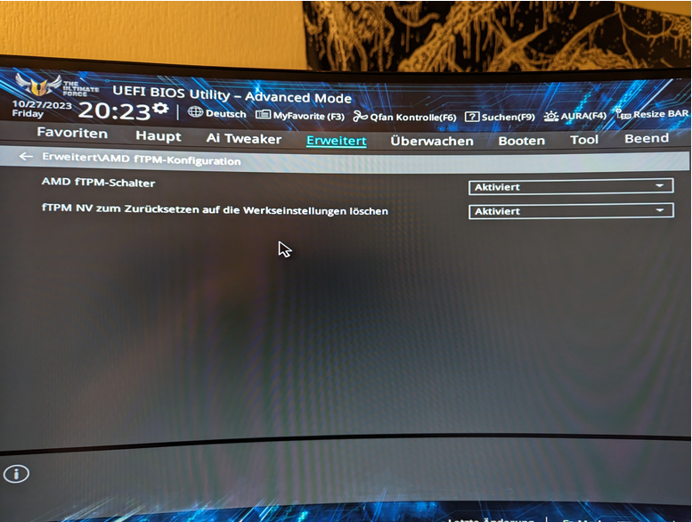

fTPM haben wir das hier.
Reaktionen: Nickel
Das wäre das richtige.
Kann man das andere deaktivieren und nur dies hier aktivieren und das bleibt dann aktiviert?
Reaktionen: yasun5
die beiden deaktivieren in fTPM?
Ich fragte, ob du ersteres deaktivieren kannst (Bild1) aber fTPM (Bild2) bleibt aktiviert trotzdem,
wenn du das tust.

Bei TPM 2.0 kann ich nur TGC_1_2 oder TGC_2 einstellen.
Das Mainboard hat gar keine Vorrichtung (Header, Controller) für ein TPM 2.0 Modul.
Somit scheint bezgl. TPM(fTPM) alles korrekt.
