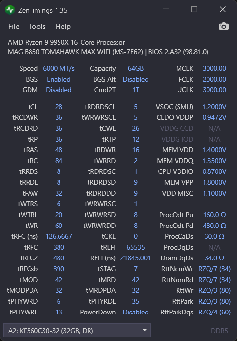

@LukS kannst du noch nen zentiming screenshot posten?
du müsstest dann oben rechts smu 98.79 stehen haben
