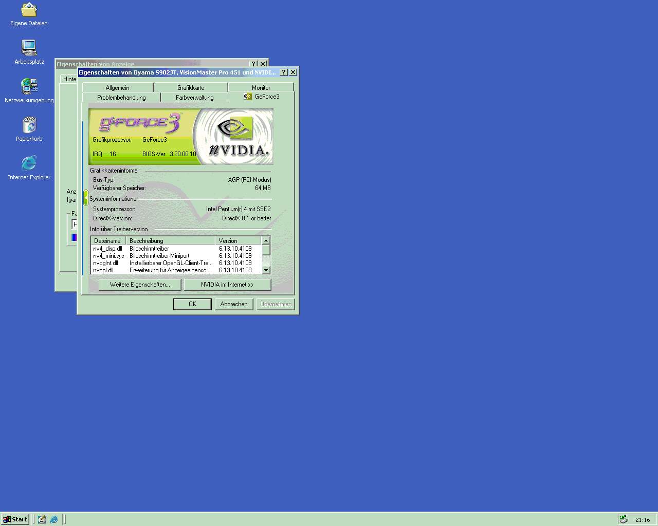

Hi Leute!
Ich hab mal ein Bild angehangen. Das ist ein Screenshot von Eigenschaften->Anzeige->Erweitert->Grafikkarte bzw. GeForce3.
Kann mir mal jemand sagen was bei Bus-Typ dieses AGP (PCI-Modus) bedeutet?
Wieso PCI-Modus? Wieso steht das da?? Hab die Detonator 41.09 drauf!!
Hab das aber auch mit anderen Treibern von nVidia! Kennt dieses Problem jemand?
Das gibt einem irgendwie das Gefühl das die Graka nicht am maximum läuft - allein
dieses Wort "PCI". Falls man Wort dazu sagen kann!? *g*
Hat jemand ne Ahnung??

würde mal sagen da muss ein AGP treiber her, hatte das gleiche Prob auf einem elitegroup, erst als ich den SIS AGP trieber instellierte bekam ich dan AGP 4x angezeigt.
also schmeiß deine MB-CD rein und gucke ob das was bringt.
Starte zur letzten Sicherheit mal das DirectX Diagnose Programm (dxdiag). Falls Du XP hast geht das nur über die Systemsteuerung (DirectX Symbol) oder über "ausführen" und "dxdiag" eingeben. Unter "Anzeige" sollte die "AGP Oberflächenbeschleunigung" verfügbar sein. Ist sie es nicht, läuft die Karte höchstwahrscheinlich im langsamen PCI Modus. Ist sie verfügbar, zeigt der Nvidia Treiber wohl Unsinn.
Falls die Karte im PCI Modus läuft hole Dir erstmal die Intel *.inf Dateien (Version 4.30.1006) für dein Board
http://www.hardtecs4u.com/files/intel/
Deinstalliere dann den Grafiktreiber, Neustart und dann das Setup der *.inf Dateien starten. Anschließend Neustart, Grafiktreiber wieder drauf. Jetzt sollte die Karte im AGP Modus laufen.

Dir fehlen die Intel-Treiber.
Intel-Chipsatztreiber (beinhaltet AGP-Miniport-Treiber) : http://downloadfinder.intel.com/scripts-df/Product_Filter.asp?ProductID=816
IMMER erst nacher den IAA installieren (verbessert ATA-Leistung, kürzere BOOT-Zeit,IDE-Transfers) : http://downloadfinder.intel.com/scripts-df/Product_Filter.asp?ProductID=663

Funzt, ich hab den Chipssatztreiber drüber gejagt und zack steht beim BUS-Typ: AGP4x
