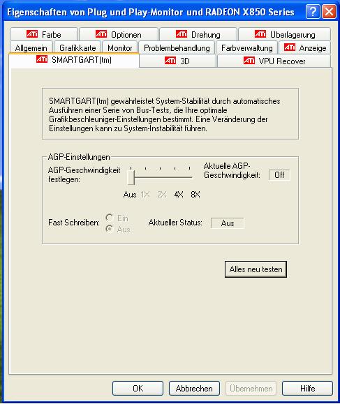

Ich habe folgendes Problem. Als ich heute meine neuen SATA Platten eingebaut habe und anschließend formatiert und Windows installiert habe, kam es bei dem Game Quake 4 zu extremen rucklern. Ich habe den neusten Catalyst 5.11 installiert! Bei den Grafikkartendetails bzw. Einstellungen in der Kategorie Smartgart(tm) wird angezeigt das die AGP Geschwindigkeit auf 'off' ist. Das ist doch nicht normal oder ? Ich habe schon versucht auf 8x zurückzuschalten, aber als das System meinte das die Einstellungen erst nach einem reboot gültig wären, war immer noch der Wert auf 'off'.
Wie kann ich das wieder auf 8x stellen ? Im Bios steht allerdings AGP Speed 8x ... was ist denn nun richtig ?
PLS help :freak:

also zuerstmal, dein apg-speed is wirklich auf off!
die lösung:
chipsatztreiber und grafiktreiber deinstallieren und dann am besten neuere druf :freak:

ne is ein sis 755 chipsatz ... habe auch auf sis.com agp treiber gesaugt, aber selbst das hat nichts gebracht
Hab das Problem gelöst. Nach deinstallieren aller AGP & Grakatreiber und anschließendem aufspielen des neusten ATI Catalyst 5.11 funktioniert wieder alles einwandfrei, auch auf 8x AGP Speed!
THX 4 ur help :D
