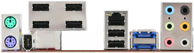

Es gibt keine optionalen eSATA Anschlüsse .... ;):D
