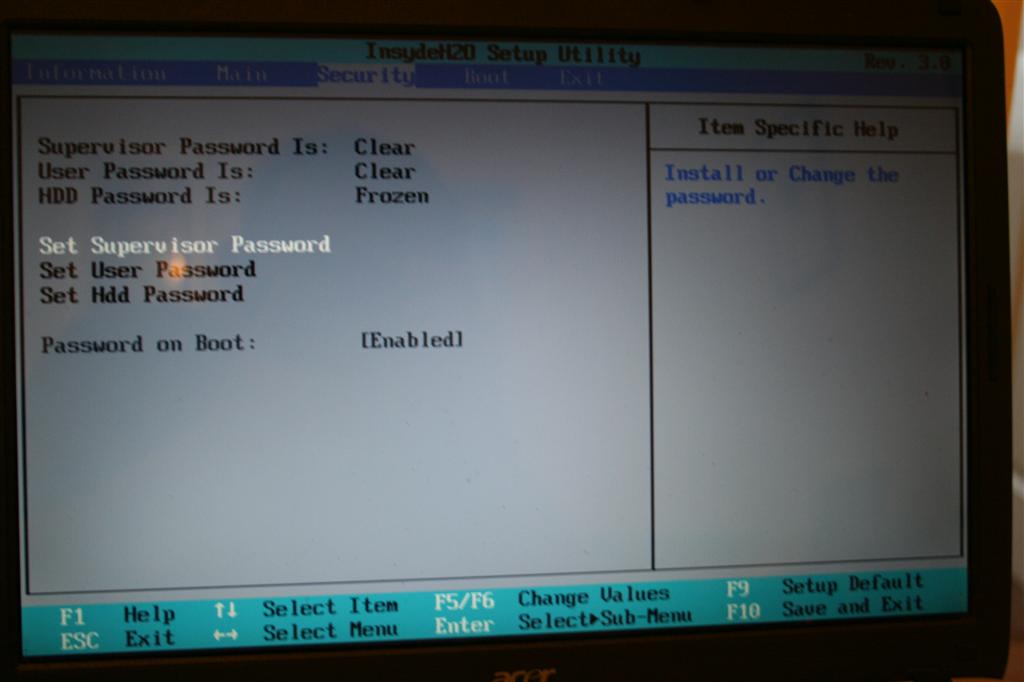

Moin ihr lieben.
Im moment läuft mein Laptop nur im IDE-Mode.
Das liegt daran das wenn ich AHCI im BIOS aktivieren die festplatte direkt Frozen ist.
Ich habe schon mehrere Security erease vor genommen.
3x unter Linux (Parted Magic) (1 mit PW und 2x ohne PW)
1x mit ner windows DVD
Ich habe kein Passwort gesetzt also ist es für mich nicht nachvollziehbar warum der Lappi die HDD immer wieder Sperrt.
Wie gesagt ich traue mich nicht den AHCI modus zu Aktivieren ohne wieder daten zu verlieren.

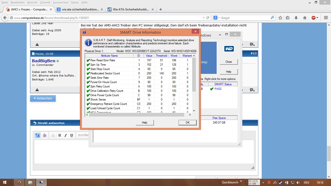

Wurde der Datenträger, auch HDD genannt, denn schon auf SMART Fehler überprüfed? Denn es hört sich einwenig an als sei die Platte defekt, bzw. funktioniert nich einwandfrei im AHCI Modus...
Auch mit einer anderen Platte getested?
An SMART sollte es nicht liegen.
Wie Gesagt unter IDE läuft sie zwar langsam aber sonst halt einwandfrei.

So sieht mein Lappi aus wenn ich AHCI in Bios Aktiviere und wieder einschalte.
PS das bild habe ich aus dem inet aber angezeigt wird mir exakt das selbe.
Gehe wie folgt vor:
Checke das BIOS für ein MENÜ Eintrag namens 'Secure Boot', dies bitte deaktivieren...
Sollte das nicht helfen, kannst du auch mal testweise, Netzteil abstecken, dann den Akku entfernen, und dann Start Button für ca. 30 sek. gedrückt halten...
Alles zusammen bauen, und starte ins BIOS, steht nun dort unter 'HDD Password:' CLEAR oder immernoch FROZEN?

Die Anzeige "Frozen" im BIOS bei "HDD Password is:" bedeutet doch nur, dass das Betriebssystem und darauf laufende Programme kein HDD Passwort setzen können. Das ist eine Sicherheitsfunktion, die genau das verhindern soll, dass der Zugriff auf die Platte durch das Setzen eines Passworts blockiert wird.
