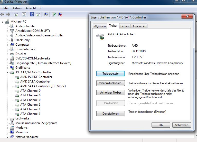

Hi,
ich hab seit heute ein Problem welches ich bisher nicht lösen konnte. Gestern hab ich das "AMD Catalyst Komplettpaket (13.352.1001) WHQL" Paket installiert, neu gebootet und seitdem funktioniert mein PC nur noch im IDE Modus. Davor war AHCI problemlos auf dem PC aktiviert. Nachdem ich alle AMD Treiber gelöscht hatte, und den alten Treiber wieder installiert hab war das Problem jedoch genauso wieder vorhanden. Auch sämtliche Tricks mit der Registry haben keinen Erfolg gebracht.

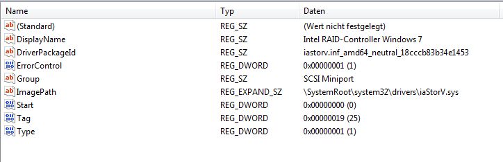

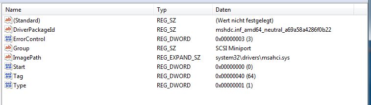

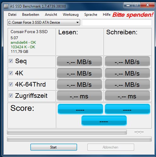

Hier Registry und AS SSD Benchmark Screenshots
- iaStorV
- msahci
- AS SSD Benchmark
Also der PC startet einfach nicht mehr im AHCI Modus. Hab auch nur die SSD als einzigste Festplatte angeschlossen ging auch nur bis "Windows wird gestartet..." und von dort aus gehts nicht weiter. Aber auch im abgesicherter Modus komm ich nicht in Windows rein da stoppt er irgendwann.
Also vielleicht kann mir jmd weiterhelfen, denn ich hab soweit nun alles versucht was ich gefunden hab aber Problem ist noch da und im IDE Modus zu bleiben ist wohl keine gute Lösung.

Was machst du mit dem iaStor-Intel-Treiber? Du hast doch gar kein Intel-Board.
Was hast du da eigentlich installiert?
ist doch für APUs. Du brauchst den normalen Chipsatz-Treiber.
Gute Frage, hab eigentlich soweit ich weis nie den Treiber installiert, hab nur als Tipp gelesen das man in der Registry dort auch Start auf 0 ändern soll. Deshalb auch der Screenshot. Im Gerätemanager ist jedoch kein iaStorV Treiber zum deinstallieren. Woher dieser Eintrag kommt weis ich nicht, vielleicht vom Microsoft Fix-It Tool das ich vorher auch getestet hatte ?!...
