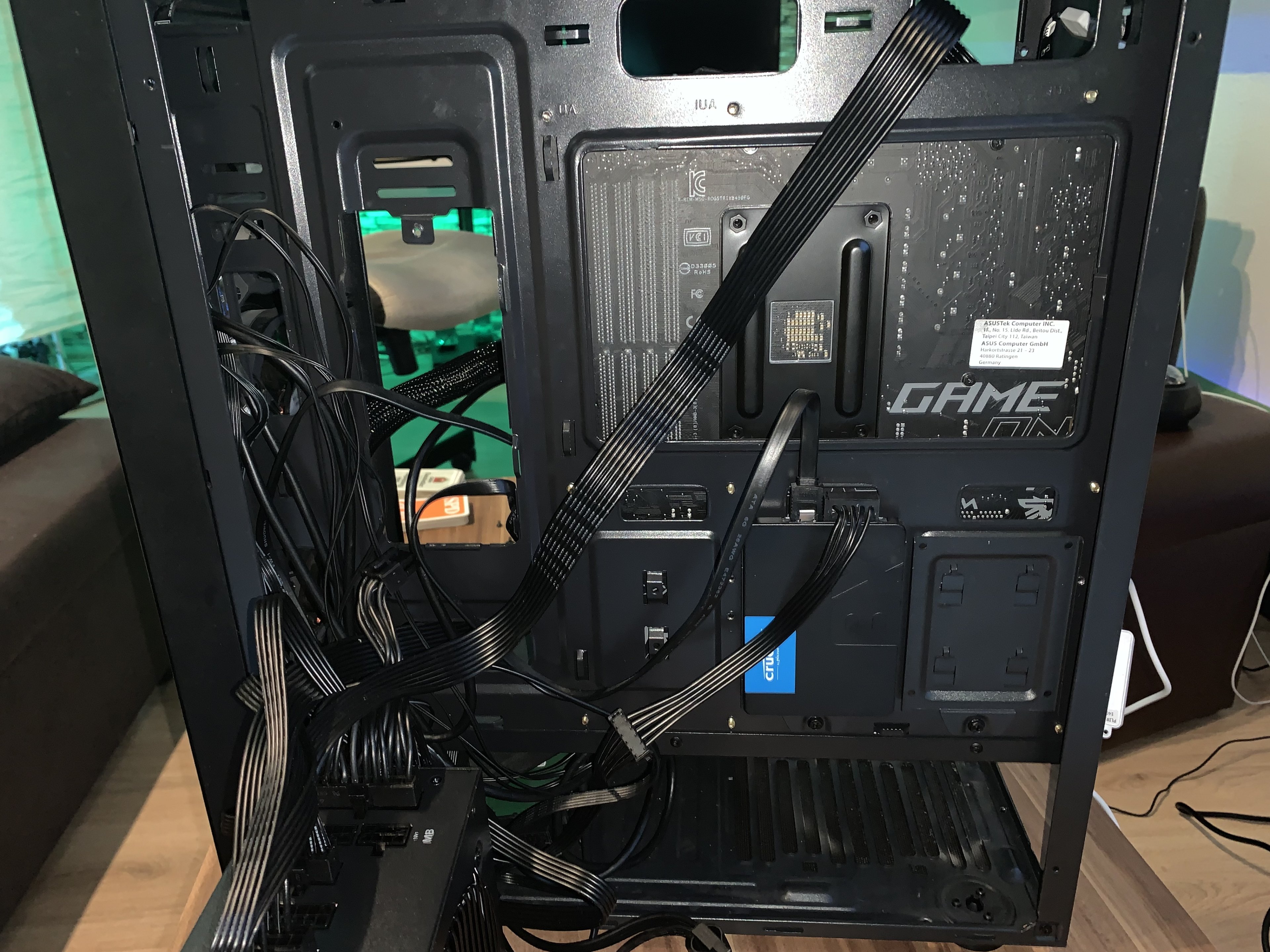

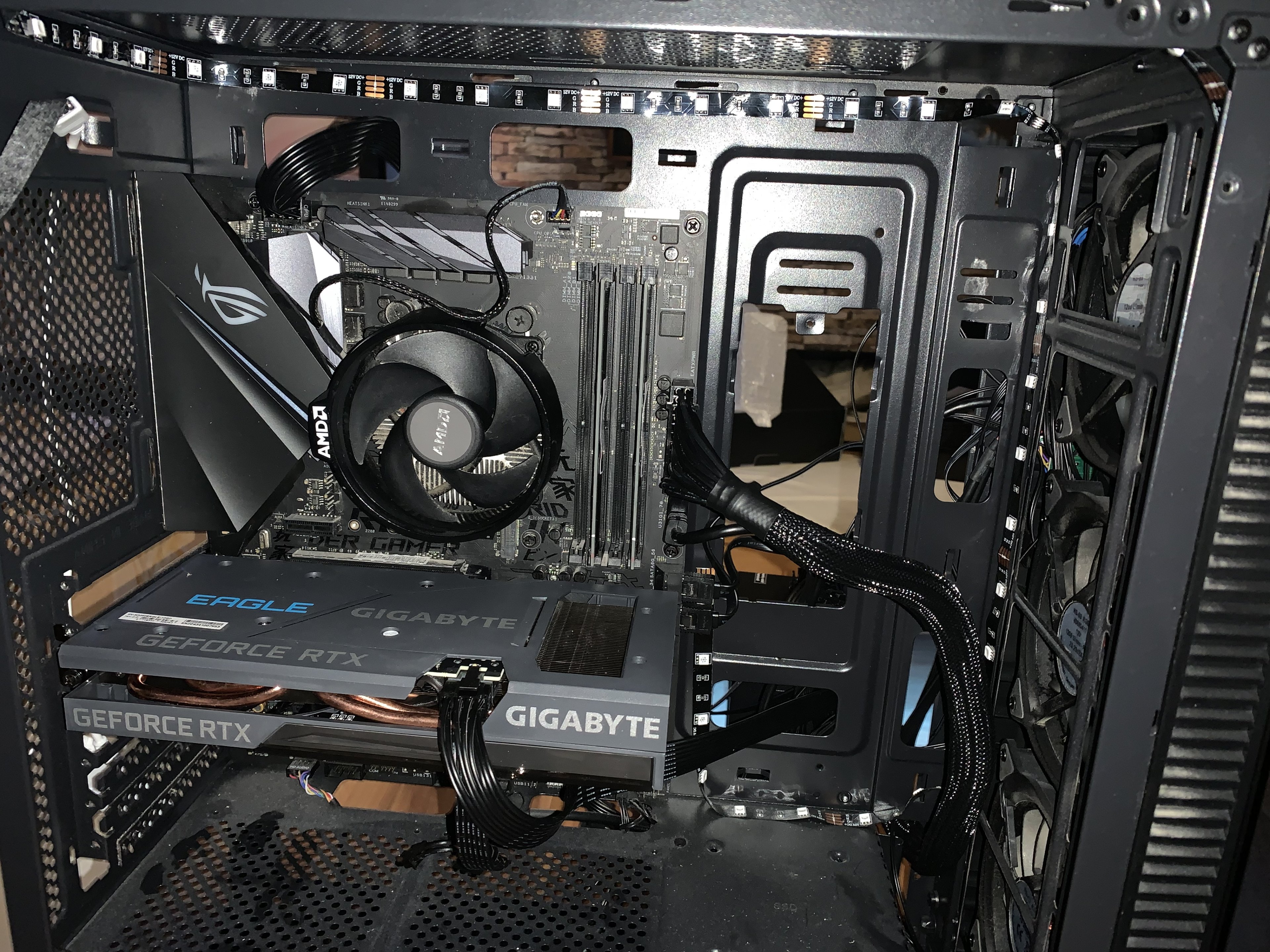

Ich habe mir eine neue Grafikkarte (vorher GTX 1050, jetzt die, die oben genannt ist) und ein neues Netzteil (vorher 400 Watt be quiet! System Power 9 Non-Modular 80+ Bronze) geholt und habe diese beiden Komponenten ausgetauscht. Als ich den PC angemacht habe, musste ich feststellen, dass der Lüfter der CPU nicht funktioniert. Ich vermute, dass ein Kabel falsch gesteckt wurde. Ich habe allerdings alles überprüft.
Überprüfung der Stecker/Kabel (vielleicht ist dort trotzdem noch ein Fehler

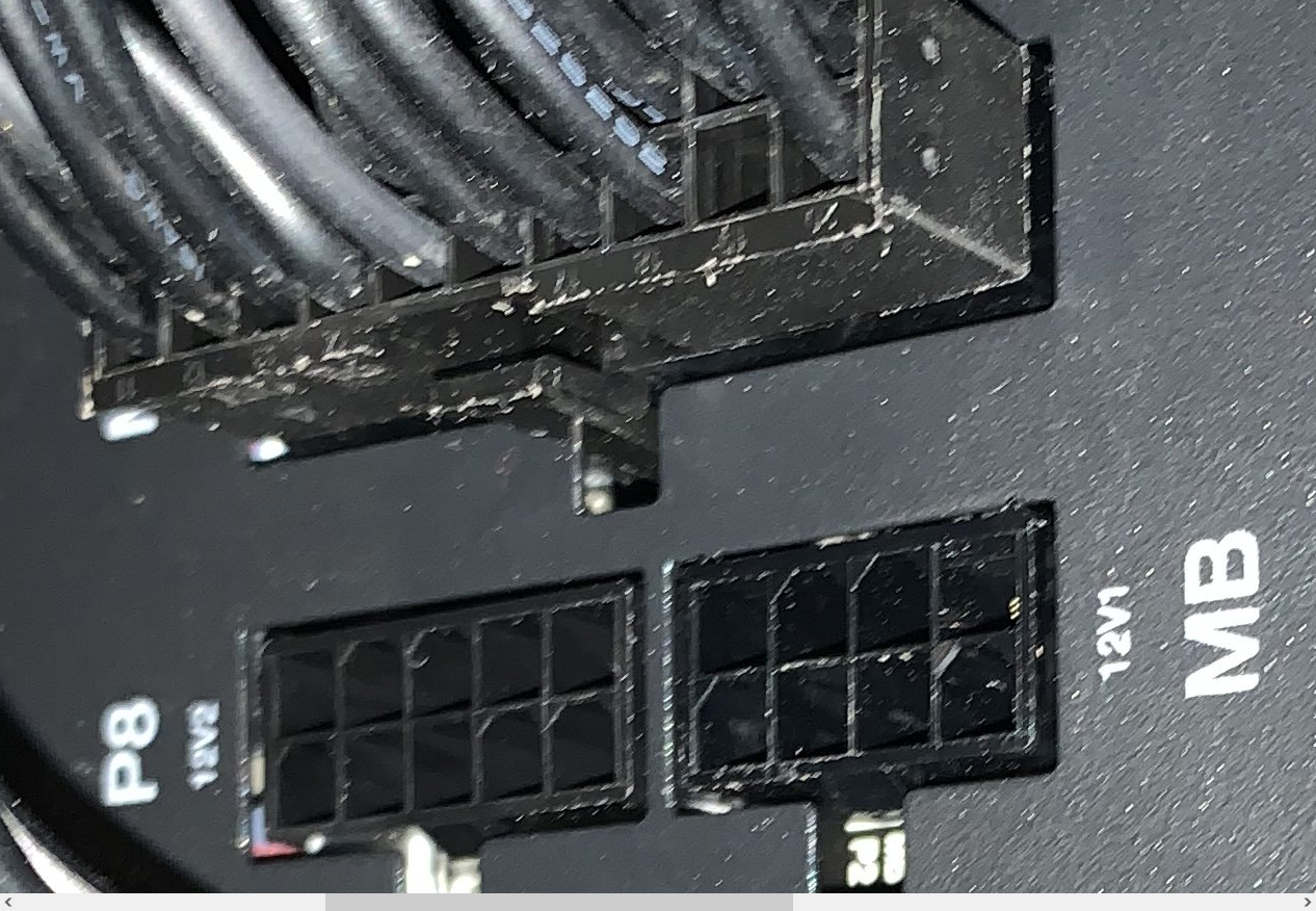

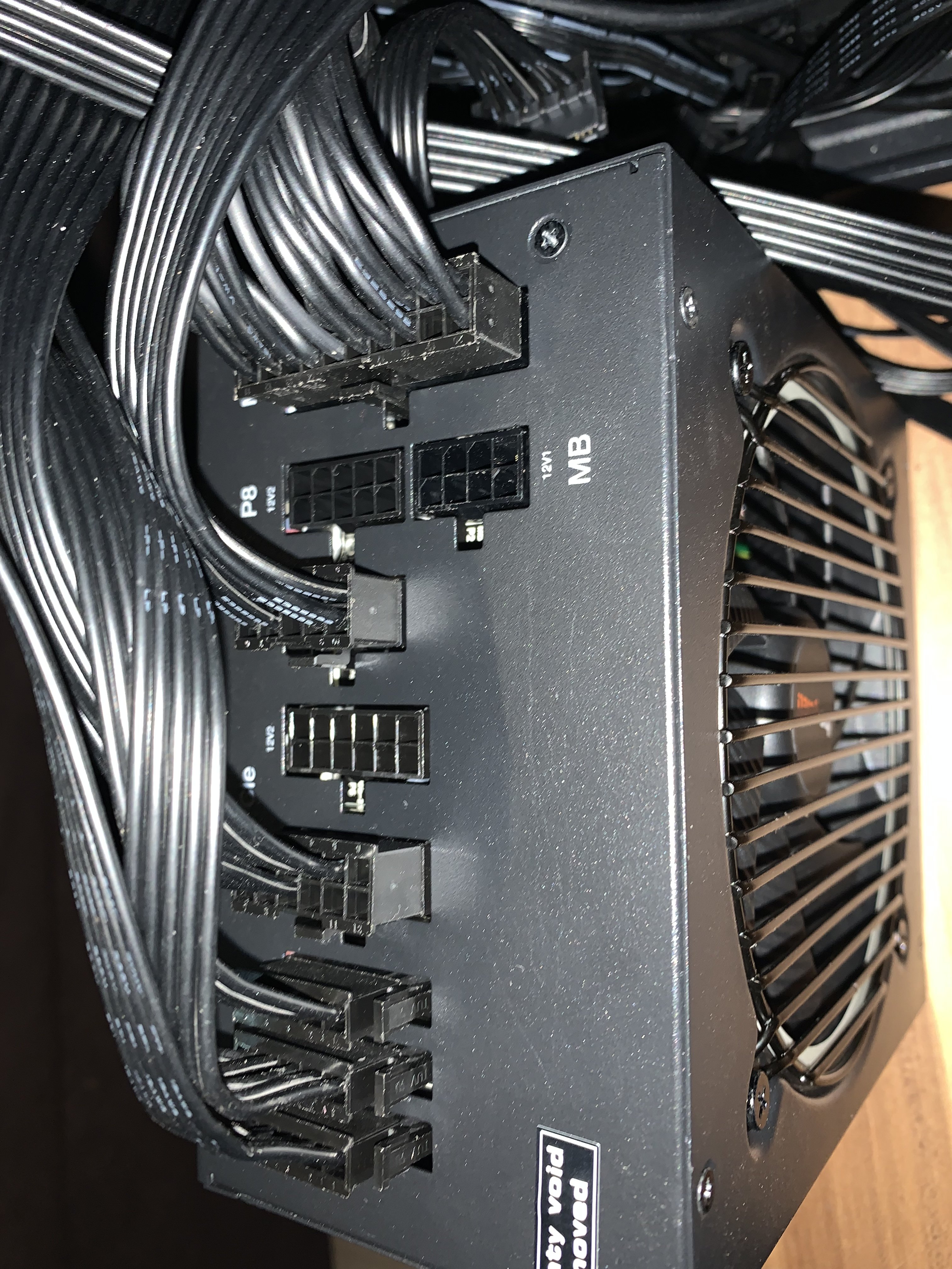

Du hast vermutlich ein Kabel am Netzteil vergessen einzustecken.
Das Kabel zum großen 24-Pin Stromanschluss auf dem Mainboard hat auf der Netzteilseite zwei Stecker.
Reaktionen: Apple ][, MehlstaubtheCat, sinus.von.x und 3 andere
Für mich sieht es so aus als ob ein Kabel nicht im Nezteil steckt ( dort wo MB dran steht) Das Kabel welchen zum langen Hauptsecker auf dem Motherboard führt solte am Netzteilende zwei stecker haben
Reaktionen: azereus
Problem gelöst! Vielen Dank für die schnelle Hilfe.
