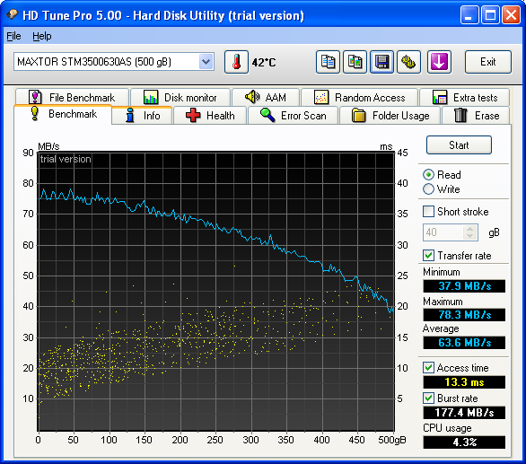

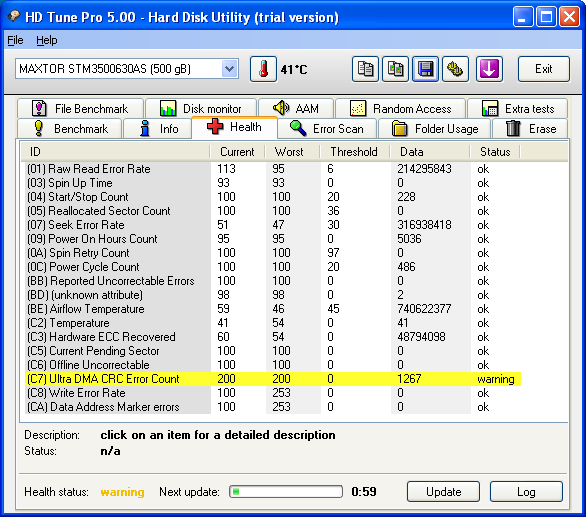

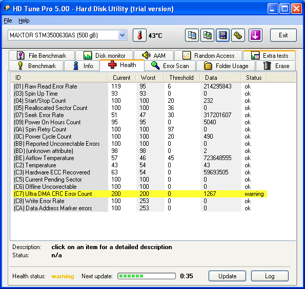

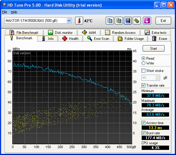

Während die 1. HD lt. HD Tune im Benchmark im Schnitt 50 mb/s bringt, dümpelt die 2. mit 3!! mb/s durch die Gegend, während sie vor der Geschichte ca. 60 mb/s schaffte. Und erschwerend kam noch diese Fehlermeldung von HD Tune dazu. ( Siehe Anhang )

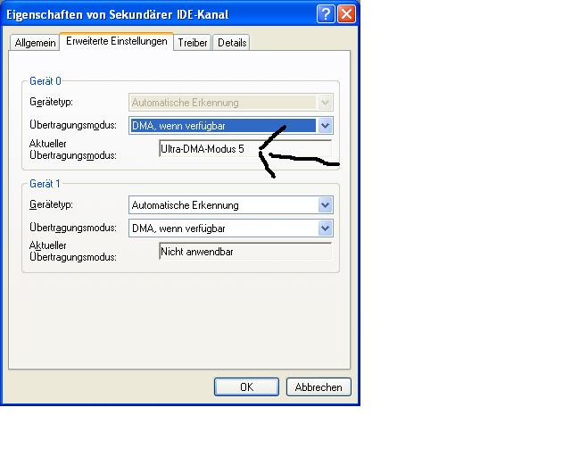

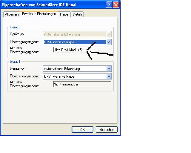

Habe mir eben mal im Geräte Manager die ganzen IDE Kanäle angesehen. Beim sekundären IDE Kanal stand dort, wo jetzt "Ultra DMA Modus 5" ( siehe Anhang ) steht, vorher "PIO Modus" drin. Also haben ich diesen Kanal de-installiert, PC neu gestartet und nun schaut das besser aus. Ebenso der Speed der HD ist wieder wie gewohnt. Werde das aber nun im laufenden Betrieb mal beobachten, besonders wenn ich größere Datenmengen entpacke und/oder hin und her kopiere.
Wenn diese falsche Einstellung also das Problem war, frage ich mich trotzdem, wie das kam, denn ich hab im Geräte Manager nichts geändert.
Schau mal hier: klick!
Das Datenkabel war defekt oder hat nicht richtig gesteckt, wodurch es Übertragungsfehler gab und Windows den Übertragungsmodus schrittweise herunter gesetzt hat. Durch das Wechseln des Datenkabels hast du diese Fehlerquelle beseitigt. Dummerweise schaltet Windows nicht automatisch in einen höheren Übertragungsmodus, wenn keine Übertragungsfehler mehr auftreten. Das muss man manuell durch Deinstallieren des entsprechenden Kanals oder des gesamten Controllers im Geräte-Manager anstoßen, was du ja getan hast.
Funktioniert die Datenübertragung im UDMA Modus nicht, setzt der IDE/SATA Contoller des Motherboards die Übertragungsmodis auf langsamere PIO Mode herunter.

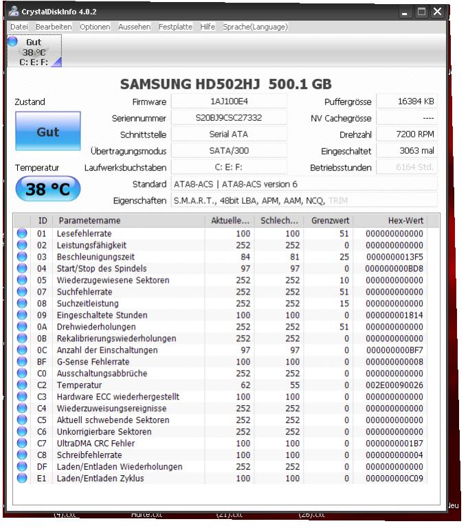

Der von C zeigt, wie schon angesprochen UDMA CRC Fehler, die auf Probeme mit dem Kabel zurückzuführen sind, auch die unzähligen "01-Lesefehler" und "07-Suchfehler" sind bei Maxtors nicht normal.
Danke euch beiden erst mal für die weiterführenden Erklärungen. :) Im umgekehrten Sinne verstehe ich das jetzt so wie eine Art Geschwindigkeitsdrosselung wie z.B. beim LKW. Es wird quasi...um Schaden abzuwenden...die Geschwindigkeit gedrosselt. Nur wird die dann nicht automatisch wieder aufgehoben, sondern muss manuell beseitigt werden=Deinstallation.

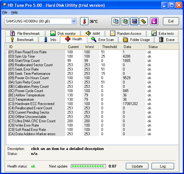

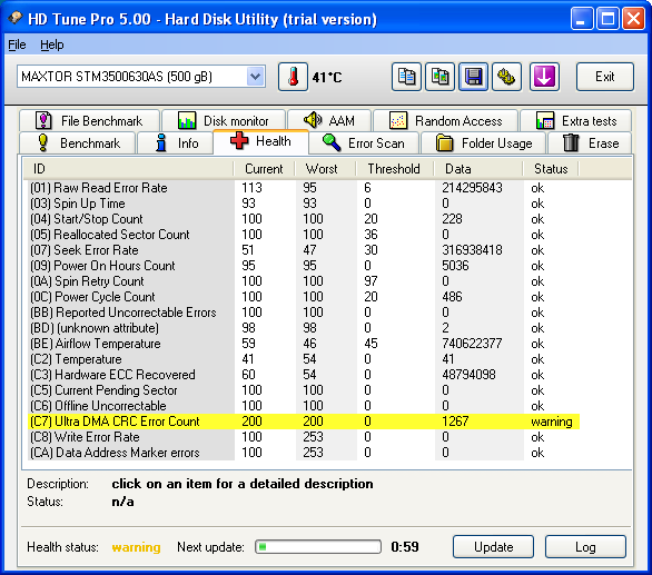

Das Kabel war übrigens so eins mit "Clip", der wohl festen Sitz sichern sollte, aber wie wohl so oft...man steckt nicht drin. Da hier nach den SMART Werten gefragt wurde...gerne.
Auf der Samsung HD befindet sich mein BS. Mit der hatte ich ( soweit ich das beurteilen kann ) bisher keine Probleme.
Die Maxtor ist der "Datenspeicher" und um die ging es ja wegen dem Speed und der DMA Fehlermeldung.
Die Screenshots hab ich eben gemacht. So wie ich es verstanden habe, werden die Werte der HDs ja nicht zurückgesetzt.
MfG

Ob AHCI oder IDE ist dafür egal. Ultra-DMA-CRC Fehler sind Fehler bei der Übertragung der Daten auf dem SATA Kanal, also zwischem dem Controller auf der Platte und dem SATA Host Controller auf dem Board. Da ist das Kabel der Hauptverdächtige und danach eben die Stecker, Buchsen, Leiterbahnen.
Übriegns kannst Du zur Überwachung der S.M.A.R.T. Werte statt des kostenpflichten HDD Tune auch das freie und quelloffene CrystalDiskInfo verwenden.

Ah so, ...das Warten war unnötig, die Samsung sieht doch gut aus, nach Post #6 sah ich keinen Grund mehr, noch meinen Senf dazu zugeben, das Problem wurde ja erkannt und gelöst.

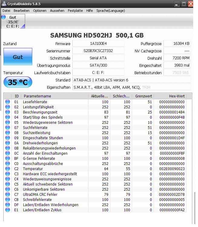

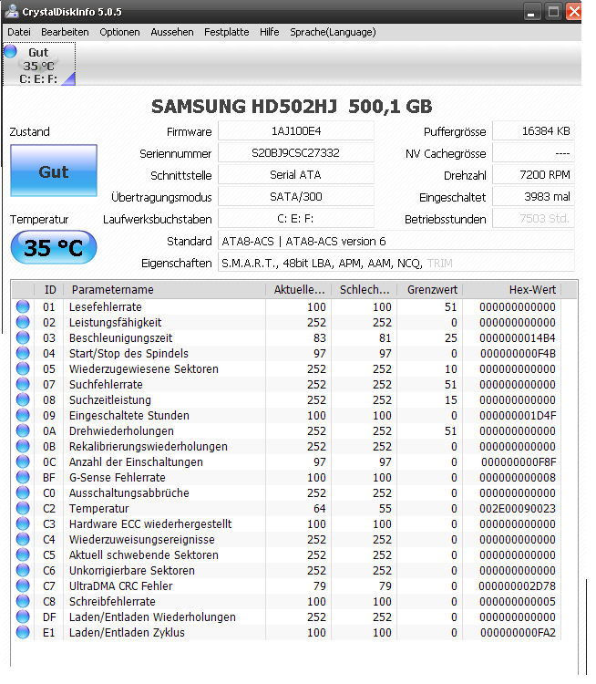

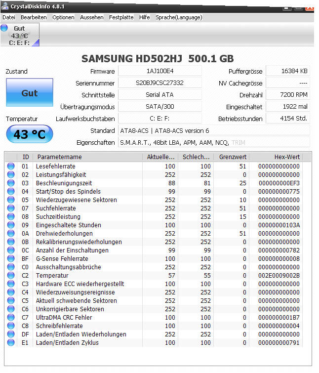

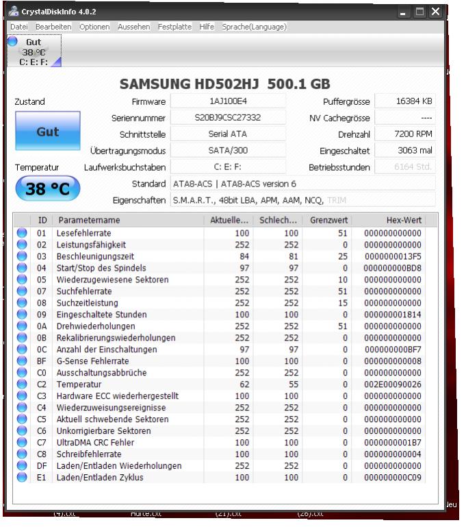

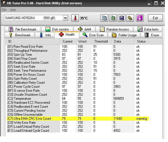

In der Hoffnung das sich auch einer einklinkt, habe das selbe Problem mit Ultra DMA CRC Fehler,gestern hatte sich mein XP aufgehangen und ich mußte scandisk machen,da ich nicht mehr ins XP gekommen bin,darum habe auch gestern gleich das Kabel gewechselt, aber wie in Post Nr. 6 ist bei mir die Warnung immer noch da. Kackt meine Platte jetzt ab?
die 2 anderen Screenshots sind vom 18.3.2012 und 14.6.2011

11.640 UDMA-CRC Fehler ist schon nicht schlecht. Sieh noch einmal in CDI nach dem "Aktuellen" Wert, der sollte, wenn das Problem weg ist, wieder ansteigen.
Zitat Holt:
"Ultra-DMA-CRC Fehler sind Fehler bei der Übertragung der Daten auf dem SATA Kanal, also zwischem dem Controller auf der Platte und dem SATA Host Controller auf dem Board. Da ist das Kabel der Hauptverdächtige und danach eben die Stecker, Buchsen, Leiterbahnen."
Inzersdorfer
danke für die Info, es wird wohl das MB langsam den Geist aufgeben, denn ich kann mir nicht vorstellen,das jedes mal das Kabel einen weg hat,an die Kiste geht keiner rann,und der PC wird auch nicht bewegt,wo sich eventuell das Kabel lockern könnte. Mit HD Tune 2.55 habe ich auch so einen Wert,aber da steht,alles ok, und der Wert hat sich bei CrystalDiskInfo auch verringert, voriges Jahr waren es noch 100, heute 79 laut diesem Program

du schreibst, das der Wert bei CDI wieder steigen wird,dachte das der Wert 79 besser ist als vorher die 100? Wahrscheinlich liege ich da jetzt falsch:(
Liegst Du. Relevant ist der Wert in der Spalte "hex-Data", nicht in der "Aktuell"
Der steigt bei weiterem Auftreten dieses Fehlers, ansonsten bleibt er auf erreichtem Höchststand.

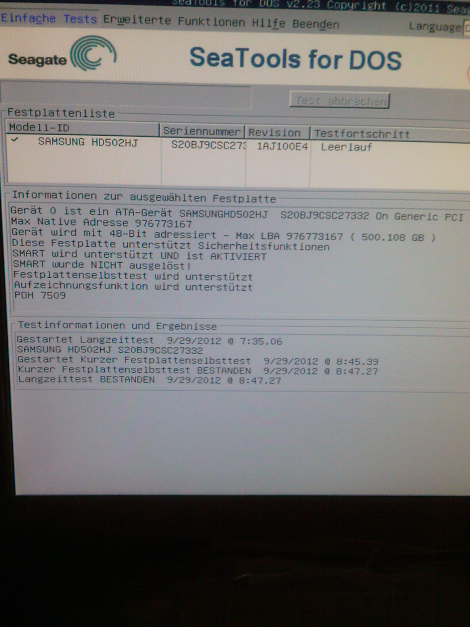

Guten Morgen
habe mal meine Festplatte mit dem SeaToolsDOS223ALL.ISO überprüfen lassen, Langzeittest und Kurzzeittest waren ohne Probleme, Screenshots werde ich noch nachreichen

Beobachte das noch einige Tage, ob die Anzahl der CRC Fehler weiter ansteigt (Spalte Hex-Wert).
Zur Spalte "Aktueller": das sind Zustandswerte, optimal ist bei C7 UDMA-CRC Errors der Wert 100. Bei diesem Parameter sollte der Aktuelle Wert wieder in Richtung optimal ansteigen, wenn keine CRC Fehler mehr dazukommen.
