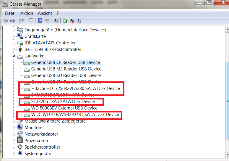

nur eine kleine Anmerkung :
der STANDARD AHCI Treiber von Microsoft bindet und spricht die SATA Platten NUR als ATA Platten an. (siehe Gerätemanager : Laufwerke > Platten sind als ATA Devices gekennzeichnet). Die Vorteile von AHCI werden dabei nicht ausgespielt. Also, besser ist ein korrekter AHCI Treiber, ich weiß nur nicht warum der AHCI Treiber aus dem Catalyst Paket bei dir nicht funktionieren soll.
Hast du ihn auch separat heruntergeladen und installiert ?
Den Treiber findest du separat bei AMD.
Klicke auf dieser kommenden Seite auf Motherboard/Integrated Video Drivers > dann auf : Individual Drivers (Motherboard/Chipset) und wähle deine Windows Version aus. Nun öffnet sich ein Fenster mit dem SOUTHBRIDGETREIBER; AHCI TREIBER und dem RAID Treiber.
Installiere den SOUTHBRIDGETREIBER und den AHCI Treiber.
http://game.amd.com/us-en/drivers_catalyst.aspx
Bei Einbindung durch einen Chipsatz AHCI Treiber sähe das ganze im Gerätemanager so aus : (siehe Bild)
Viele Grüße

Danke @Pardok für deinen Beitrag. Es brauch dir nicht leid zu tun. Wenn das so ist, ist ja alles prima. Es ist neu für mich und ich lasse mich gerne eines besseren belehren.
Nur, warum bindet der Standard AHCI Treiber von Microsoft die SATA Festplatten nur als ATA DEVICES ein ? (siehe Gerätemanager). Zur Verdeutlichung : ATA Devices = IDE, alle SATA PORTS werden damit als IDE Kanäle angezeigt. Diese müßten dann ja auch als SATA DISK DEVICE eingebunden werden (siehe mein Bild Gerätemanager, anderer Beitrag und ohne IDE Kanäle), wie es mit den Chipsatz AHCI Treibern durchgeführt wird. Wäre schön, wenn du darauf auch eine Antwort hättest.
Dann würde ich auch auf den Standard AHCI Treiber setzen, weil das AMD AHCI ROM BIOS in Verbindung mit dem AMD AHCI Treiber bei mir eine Bootverzögerung von an die 30 Sekunden hervorruft, bis das AMD AHCI ROM BIOS meine 3 SATA Platten beim Start des PC´s auflistet. Danach geht alles zügig. UND: Das Problem habe ich nicht, mit dem Standard AHCI Treiber von Microsoft in Verbindung mit dem AMD AHCI ROM BIOS ! Das AMD AHCI ROM BIOS listet dann meine 3 SATA Festplatten zügig und schnell, im Kalt- und im Warmstart.

@ Schildkröte09
Warum die Geräte als ATA Devices eingebunen werden, geschieht wahrscheinlich aus Kompatibilitätsgründen. Hierzu kann ich auch keine klare Antwort geben. Dennoch funktioniert Hot-Plug, NCQ und alles was dazu gehört.
So lange alles zufriedenstellend funktioniert, ist alles bestens.
Mit dem AMD-AHCI-Treiber gibt es keine Entfernungsrichtinie bei den Festplatten, zumindest bei denen, mit denen Windows gebootet ist. Für die meisten auch uninteressant.
Wenn sich hier inzwischen etwas getan hat, dann wäre es schön zu wissen.
