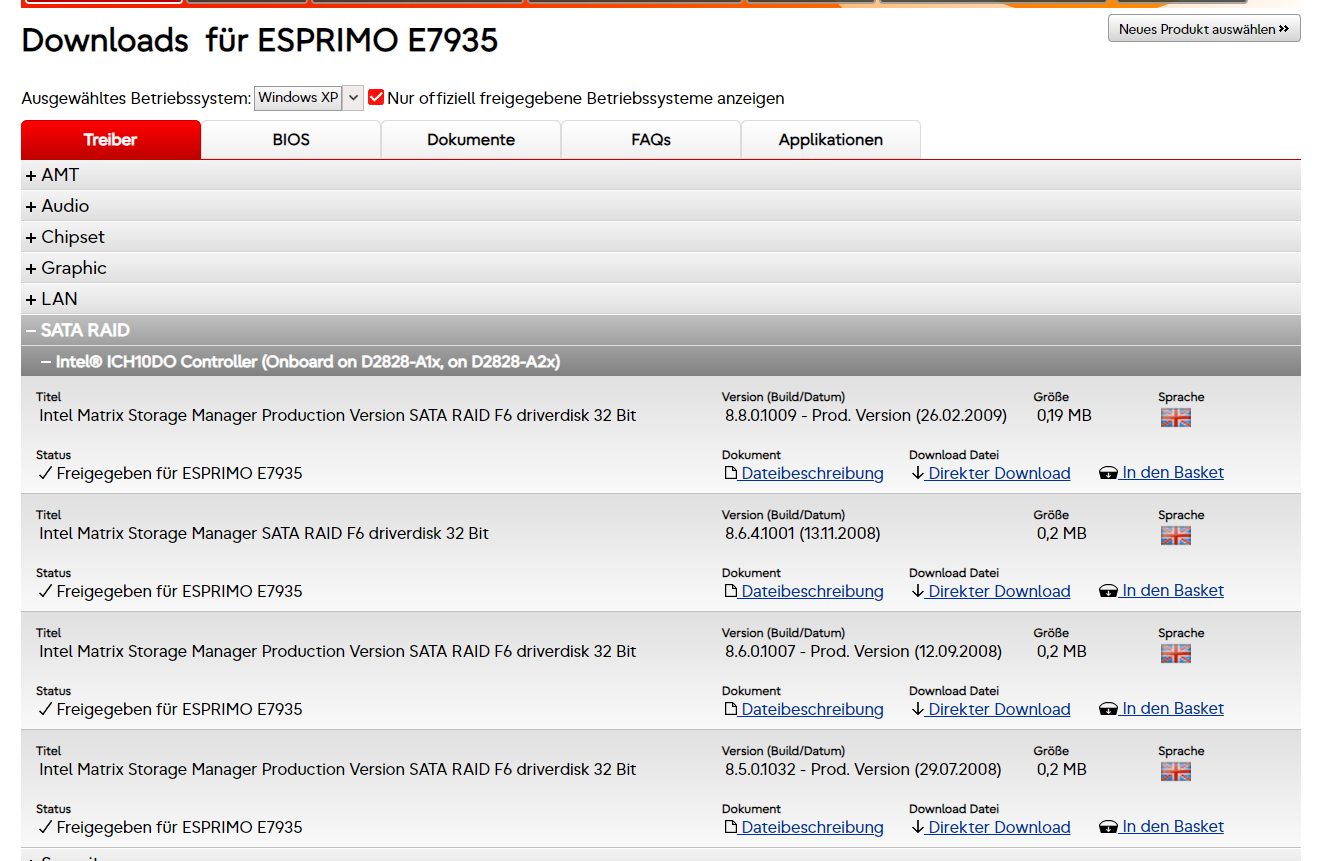

Habe hier einen alten Rechner auf den ich XP installieren möchte. Fujitsu Esprimo E7935.
Nutze meine Media Center Edition dafür.
passenden F7 AHCI Treiber habe ich direkt von Fujitsu geladen und auf Diskette kopiert.
Bei installation wenn ich F6 drücke kann ich mit Z auch die Treiber auswählen die er dann von der Diskette lädt.
wenn ich dann mit der Installation fortfahre kommt als nächstes ein Bluescreen mit dem Stopcode: 0x0000007B.
Welche aussagt "inaccessible boot device".
habe verschiedene controller (ICH7-ICH10) ausprobiert und auch verschiedene Treiber versionen von der Seite, aber immer mit dem gleichen ergebnis..
hat vielleicht noch jemand eine Idee?

Wenn ich das richtig sehe, sind alle diese Treiber für Intel Matrix Controller. Versuch mal den Controller in den "Intel Raid Modus" zu schalten, ob dann der Treiber geht. Das sind keine "normalen" AHCI Treiber.

Das ist dann nur der Arbeitsmodus des Controller, davon hat man noch kein Raid. An allen Treiber steht beispielsweise auch "SATA RAID" dran. Ich vermute daher, dann die Treibe nicht für den normalen Betriebsmodus vorgesehen sind, weil man das ja sonst auch nicht braucht.

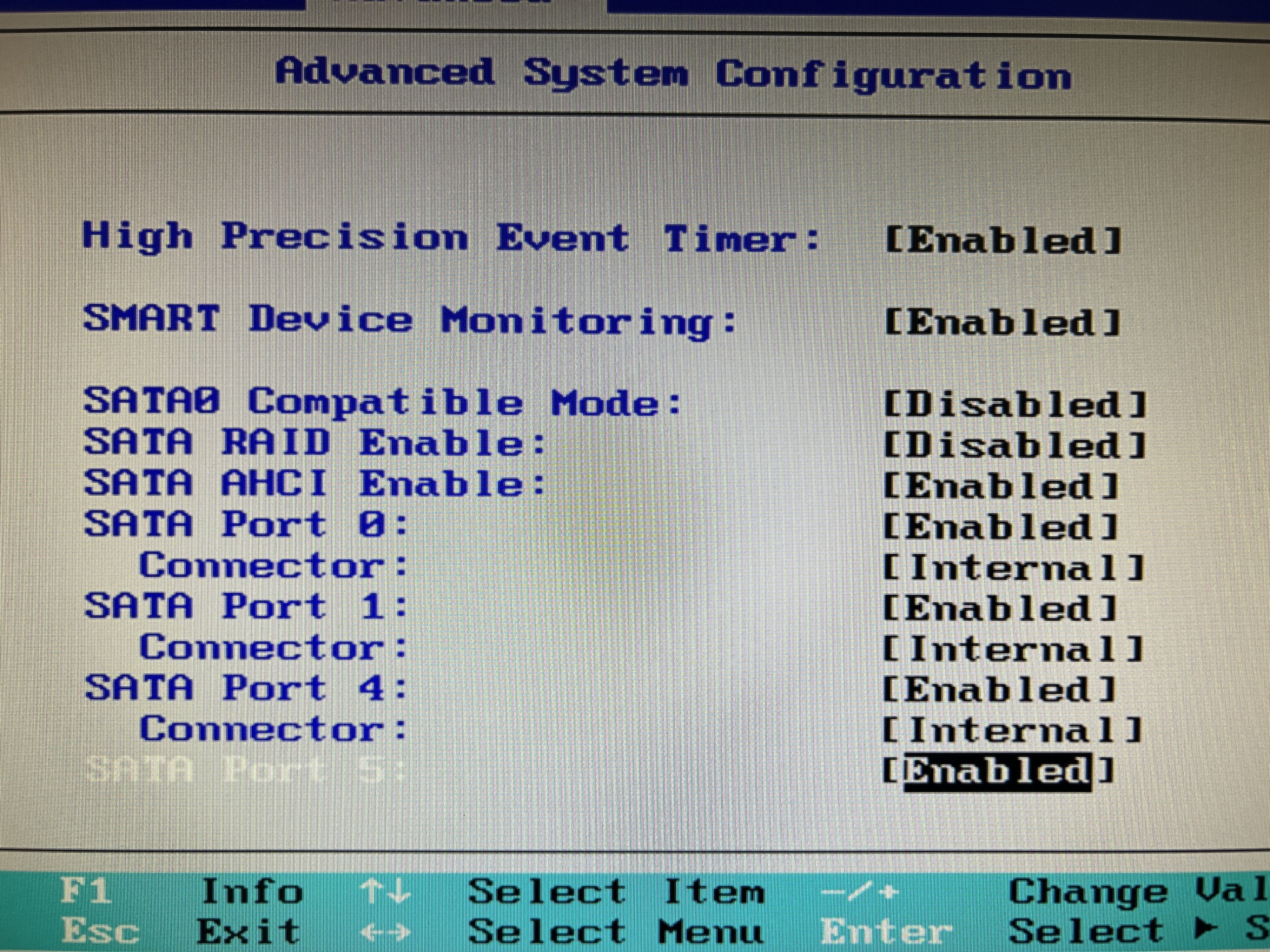

Ich würde vorschlagen: Fotos von den BIOS-Einstellungen würden auch nicht schaden. Wenn man nach der x-ten Wiederholung immer noch zweifelt, dass es auf AHCI steht.
Ich glaub schwarzer kann das ENABLED nicht werden.
Hab auch schon diese compatible mode ausgeschaltet der war vorher auf AUTO. hat aber auch nichts gebracht.

problem gelöst...
es war einfach nur meine blödheit....
Ich dachte die Auswahl ist auf 3 Treibern begrenzt aber man kann weiter hoch und runterscrollen was auf den ersten blick nicht ersichtlich war.
musste hochscrollen und es war ICH10D/DO SATA AHCI Controller

Die du jetzt zuerst hattest hätten funktioniert, wenn du SATA RAID enabled und SATA AHCI disabled gesetzt hättest, den das waren die SATA RAID Treiber.

Ich habe nicht ganz verstanden: Welche waren die SATA RAID Treiber?
Du meinst "Intel(R) ICH10R SATA AHCI Controller"? Ja, die werden wohl die RAID sein. Sehe aber jetzt keinen Vorteil, die zu nehmen statt "Intel(R) ICH10R SATA AHCI Controller".
