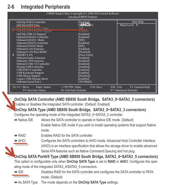

Zunächst mal, es kann sein das dein DVD Laufwerk nicht so im AHCI Modus will, dafür sollte es eine Option im BIOS geben, damit Port 4/5 weiter im IDE Mode laufen.
Einen speziellen AHCI Treiber braucht es nicht, den hat Windows bereits mit dabei, steht auch im Geräte Manager. (Standardmäßiger AHCI...)
Da man bei Win8 nichts mehr umstellen kann nachträglich, hilft nur kontrollieren ob du wirklich die SSD richtig angeschlossen hast (korrekter Controller, Port 1 am besten) und nochmal auf AHCI stellen und kontrollieren ob es umgestellt wurde.
Dein DVD-LW auf dem Motherboard auf SATA3_4 oder SATA3_5 anschliessen und im BIOS für diese beiden Ports auf IDE umstellen.
So arbeiten die dort auf diesen beiden Ports angeschlossenen DVD-LW im IDE-Modus, während alle anderen LW die an SATA3_0-SATA3_3 angeschlossen sind im AHCI-Modus betrieben werden - im BIOS entsprechend einstellen. Siehe auch Screenshot aus dem Manual deines Boards.
Wenn die LW so angeschlossen sind un die BIOS-Einstellungen passend/ entsprechend vorgenommen werden, ist auch keine spätere Fummelei in der Registry nötig.
