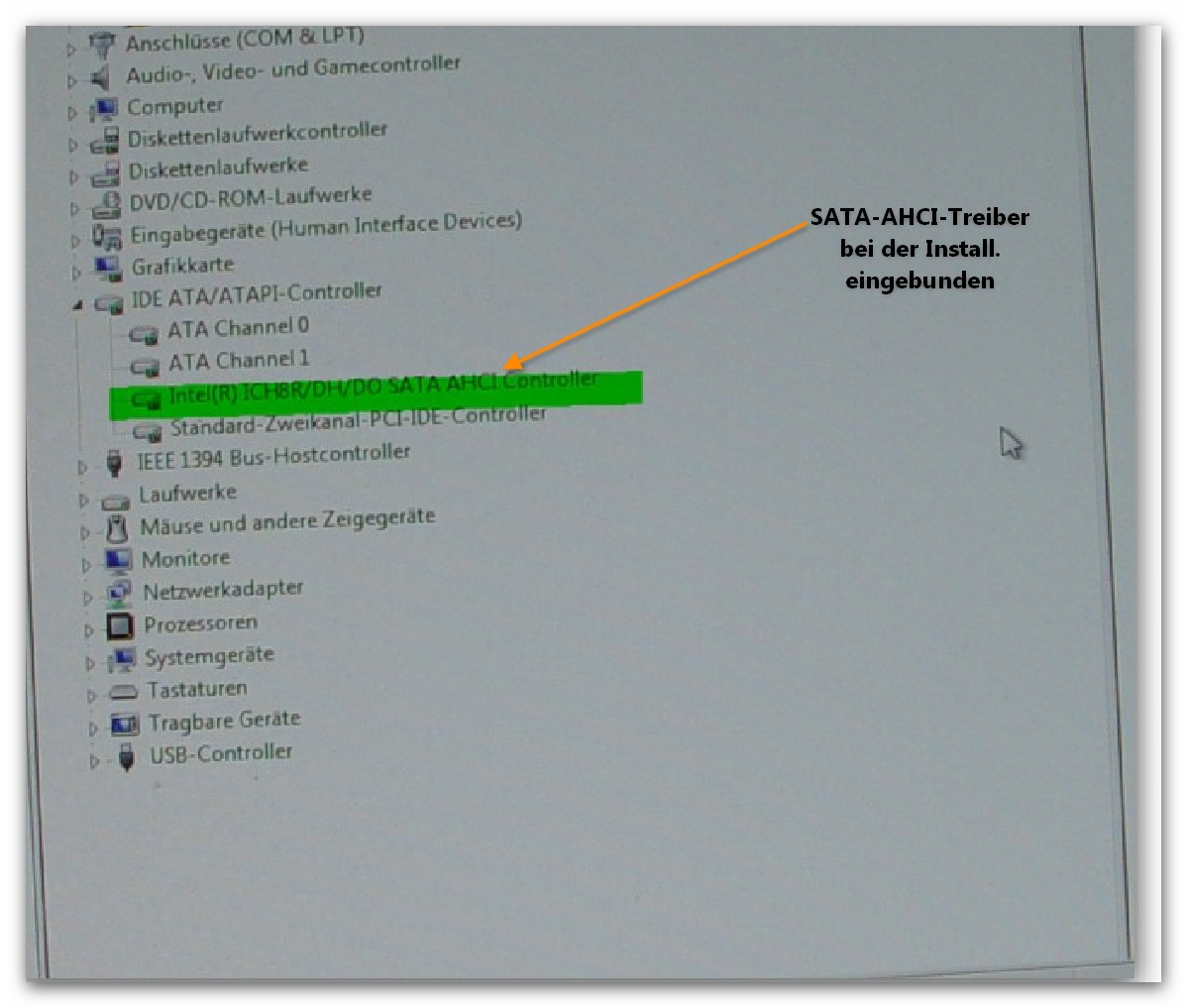

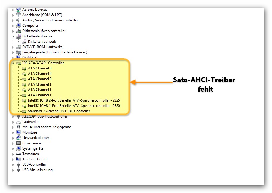

So wie DukeX2 schreibt ist es eigentlich richtig:
Es sollte dann im Gerätemanager unter -IDE Controller wenigstens der Standard-AHCI-Controller erscheinen.
Ob alles funkt. siehst du später beim anstecken einer eSATA-HDD an das lfd. System. dabei sollte autom. die Platte angezeigt werden.
Noch günstiger ist es, bei der Install. gleich den neusten SATA -Treiber vom z.B. Stick mit in die W7 -Install. einzubinden.

Genauso machst du das, sollte kaum länger als 20 min dauern. Dann schaust mal in den Gerätemanager unter IDE-Controller ... da sollte wenigstens etwas wie: Standard-AHCI-.... zu lesen sein.
Unter regedit dann aber noch den Wert ... msahci auf 0 stellen und neu booten.
Wenn dann alles richtig war, sollten ext. eSATA-HDD bei lfd. Sys. von selbst erkannt werden.
