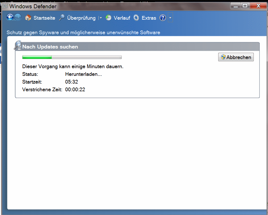

Vielleicht lässt sich das Update Center nicht mehr aktiveren und hängt damit zusammen ?
Das Windows 7 Update wurde bei einigen Versionen Abgeschaltet ,
das Defander Update sollte normalerweise aber funktionieren .
Mit dem Defander Update hatte ich vor paar Tagen auch Probleme ,
der 2. Anlauif fuinktzioniert dann , kann hier aufch seiin das es nur am Router dessen Beta FW lag , Neue Beta keine Probleme .
Microsoft hatte vor einer weile was beim Update verändert ich würde das Update Pack erst-mal installieren und dann noch mal versuchen .

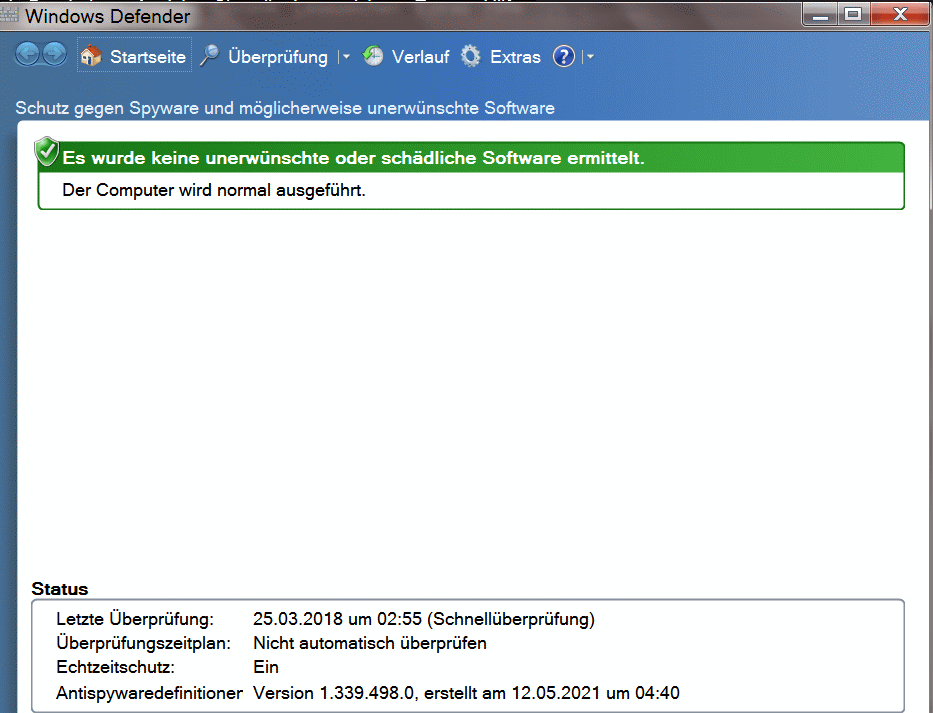

Bei mir geht es ...
siehe Anhang , Bild 2. eben grade gemacht schau mal .
Ist ja Quatsch. Vielleicht dies, vielleicht das. Der TE war doch im ersten Beitrag schon auf der richtigen Spur. Sollte dann langsam mal gut sein.
Reaktionen: CyrionX
@Volume Z wenn man k.A hat .
ich kann mich noch sehr gut daran erinnern als das Windows 7 noch relativ Neu war ,
das in bestimmen Abständen ein Update für das Aktualisieren vorausgesetzt wurde ,
auch musste das Aktuelle Services Pack für Windows 7 installiert sein ,
die normale Aktualisierung bis zum installieren unterbrochen wurde ,
der Defander läuft auch darüber egal ob für normale Nutzer MS Updates eingestellt sind,
die Update Packs sollte auch diese Updates dabei haben,
Microsoft hatte da was umgestellt .
Auf meinem Alten Notebook Bild oben ist Windows 7 Home installiert Defander Update geht problemlos .
