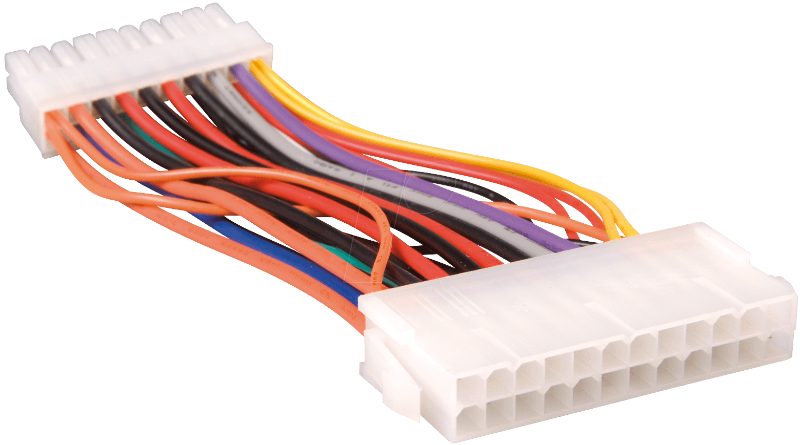

Ansonsten gibts auch noch 20 auf 24 Pin Adapter.
