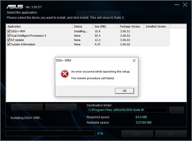

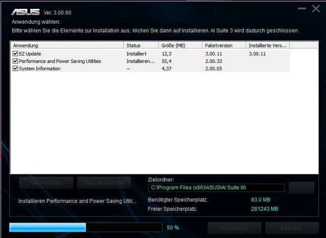

Eigentlich wollte ich mir heute nur mal kurz das Update 3.00.60 der AI Suite 3 installieren. Leider wurde daraus ein Problem.

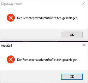

Nach der Installation
und dem Neustart bekam ich folgende Fehlermeldungen
Ich habe nun folgendes versucht
1. Deinstallation und erneute Installation - ohne Erfolg
2. Deinstallation und Instalation der äteren Versionen von 3.00.13 (war auf der Board CD dabei) über 3.00.31, 3.00.51 bis 3.00.52 (war die letze Version , die problemlos lief.
Aber immer wieder kamen bei Windowstart nur diese Fehlermeldungen. und die AI Suite wurde nicht gestartet.
Ich konnte die AI Suite 3 bis jetzt nicht funktionsfähig Installieren, unabhängig von der Version.
Was auch komisch ist, egal welche Vewrsion ich installieren will, es werden immer nur 3 Tools zur Installation angeboten.

Hat jemand eine Idee, insbesondere wegen dem Remoteprozedur-Fehler?

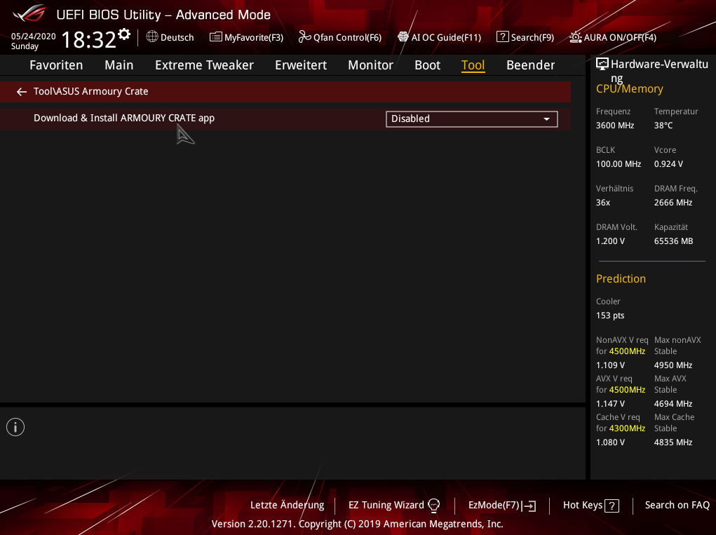

John Sinclair schrieb:
Bitte vorher im Bios abschalten. Und Deine Lüfter kann man im Bios sehr gut einstellen,
dazu brauchst du den Schrott nicht, denn das was das Tool macht kann das Bios auch.
Zusätzlich sendet das Tool noch Telemetrie Daten zum Hersteller, was das Tool sendet
weis man nicht. Komisch ist nur das seit dem ich das Tool nicht mehr nutze es fast keine
Werbung mehr gibt.
Diese Einstellung habe ich in meinem BIOS nicht, ist wohl vom Board abhängig. Im BIOS kann ich zwar die Lüfter "optimieren" aber man hat halt keine Profile die man über ein Tool im Windows mal rasch ändern konnte.

@TE das Tools Menü gibt es auch bei Dir,
Nur ob da die Sachen möglich sind wie bei Intel weis ich nicht.
Eventuell unter einem anderen Namen. Deswegen mal ein Screen machen.
Bevor du nun aber mit dem Handy ein Screen machst. nutze bitte ein USB Stick
Der muss FAT32 formatiert sein, und dann einfach in dem Bereich auf F12 klicken
und auf dem Stick abspeichern.

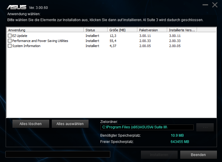

Ich habe jetzt auch mal das Tool installiert.
Du must alle Sachen installieren, jedenfalls muste ich das:
Ich habe die Version hier aus dem Download Bereich genommen:

So sieht es bei mir auch aus. Die Installation ist erfolgreich aber danach kommen dann die beiden Fehlermeldungen. Hast Du vlt mal einen Screen wie die AI Suite bei dir aussieht wenn Du sie öffnetst? Welche Tool sind dann alle verfügbar? Danke
Hier nur ein Beispielbild welche Tools es eigentlich noch gibt, die bei mir vorher ja auch liefen.
