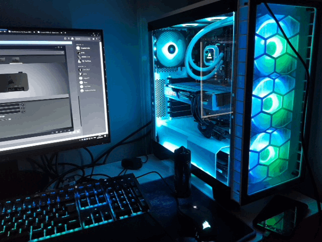

Ich habe das 460x RGB, dass etwas kleiner ist als deines und es geht wunderbar in der Front. ich kann den Radiator auch nicht nach oben setzen.
821047
PS: Ein 360 Radiator passt auch, je nach dem was du sonst noch so hast, bei mir wurde es zu knapp mit Datengrab HDD und Commander Pro und Lightning Pro.
