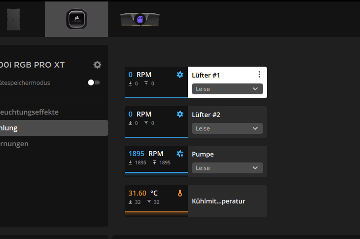

Hey,
ich habe ein Problem mit meiner Corsair H100i Pro XT RGB AIO.
Auf meinem alten Mainboard, dem Gigabyte B560M Aorus Elite, konnte ich die AIO vollständig über die Corsair iCUE Software steuern. Nach dem Wechsel auf ein neues Mainboard, das Gigabyte B650M Aorus Elite, ist das leider nicht mehr möglich.
Aktuell kann ich die AIO nur noch über das BIOS oder die Gigabyte-Software steuern, nicht mehr über iCUE. Vor dem Mainboard-Wechsel hat alles problemlos funktioniert.
Über iCUE kann ich weiterhin die RGB-Farbe ändern und die Pumpe steuern, die Lüfter lassen sich jedoch nicht regeln.
Die Lüfter sind über einen Y-Splitter am CPU_FAN-Anschluss des Mainboards angeschlossen. Diese Konfiguration war auch auf dem alten Mainboard identisch und ließ sich dort problemlos per Software steuern.
Falls jemand eine Idee hat, woran das liegen könnte oder wie ich die Lüfter wieder über iCUE steuern kann, wäre ich für jede Hilfe sehr dankbar.

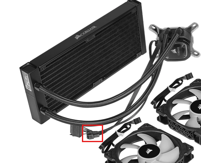

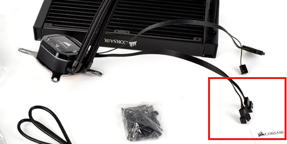

Da gehören die wohl laut Anleitung nicht hin. Kann es sein, das von der Pumpe 2 Fan-Kabel kommen, an denen die Lüfter dann angeklemmt werden?
https://assets.corsair.com/image/up...revAB_WW_H100i_H115i_H150i_RGB_PRO_XT_QSG.pdf
Hier siehst du den Anschluss für die Fans noch besser.

Wenn ich die Lüfter über das 4-Pin-PWM-Kabel direkt an den Anschluss der AIO anschließe, werden die Lüfter zwar in der Corsair iCUE Software angezeigt, ich kann dort auch die Drehzahl sehen, habe aber keine Möglichkeit, die Lüfter aktiv zu steuern oder eine eigene Lüfterkurve einzustellen.
