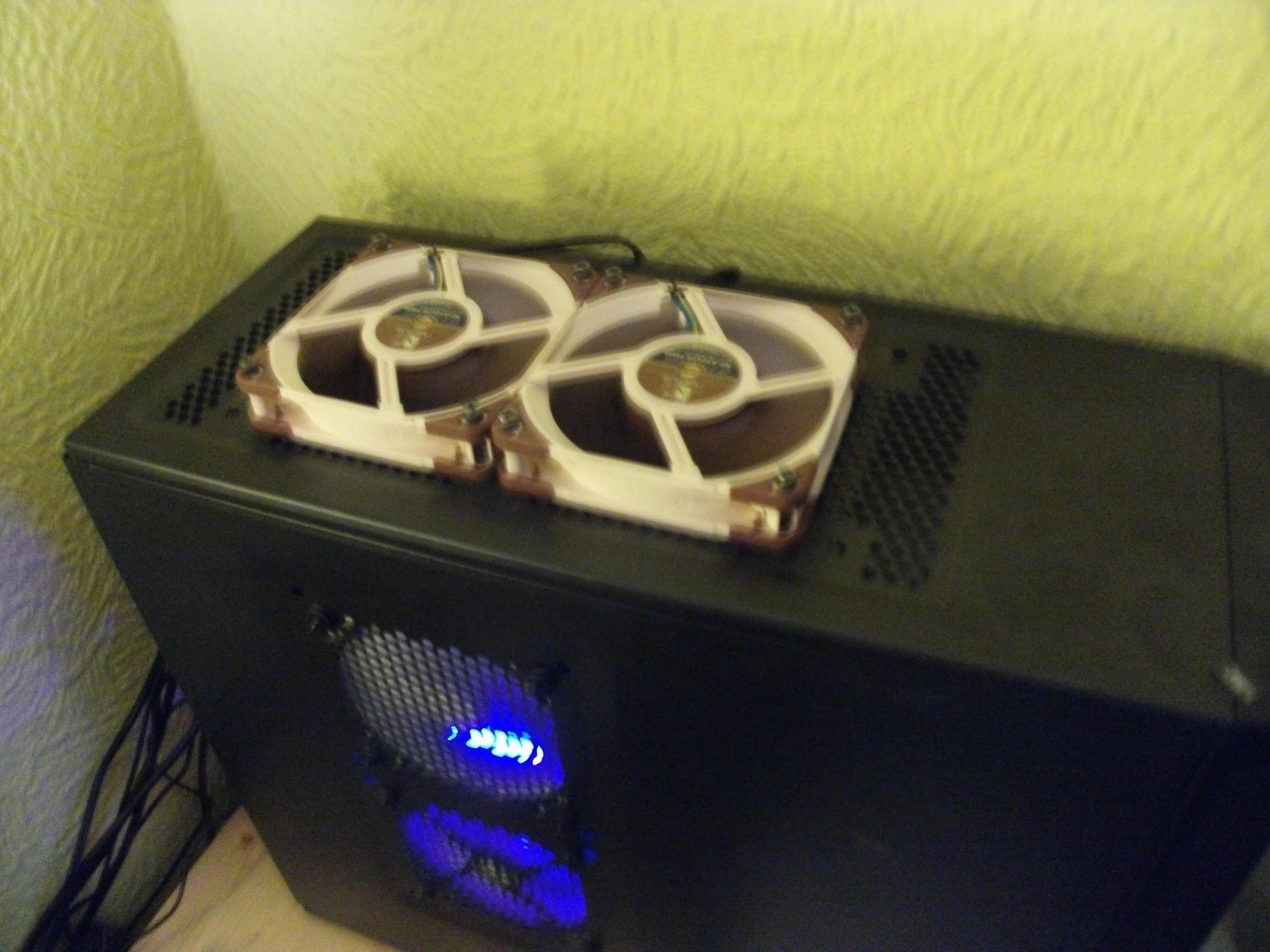

Ich denke die Lüfter sind das problem das sie dann zu weit in das gehäuse sind.
Lösung wäre Lüfter abbauen und die außen am gehäuse anbringen bei der AiO Kühler.
Habe ich auch so gemacht bei mir da die Lüfter nicht ins gehäuse sonst passen..

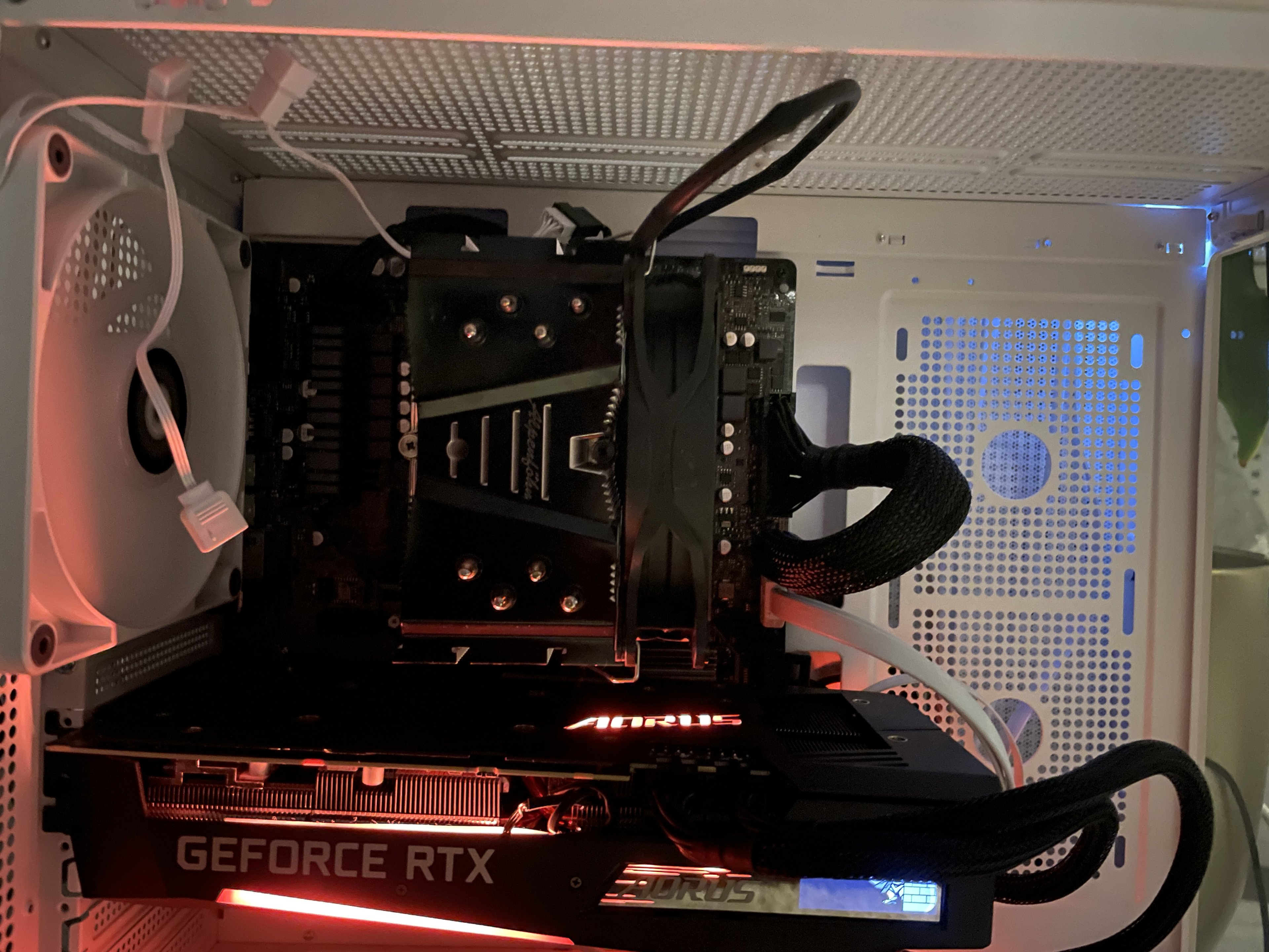

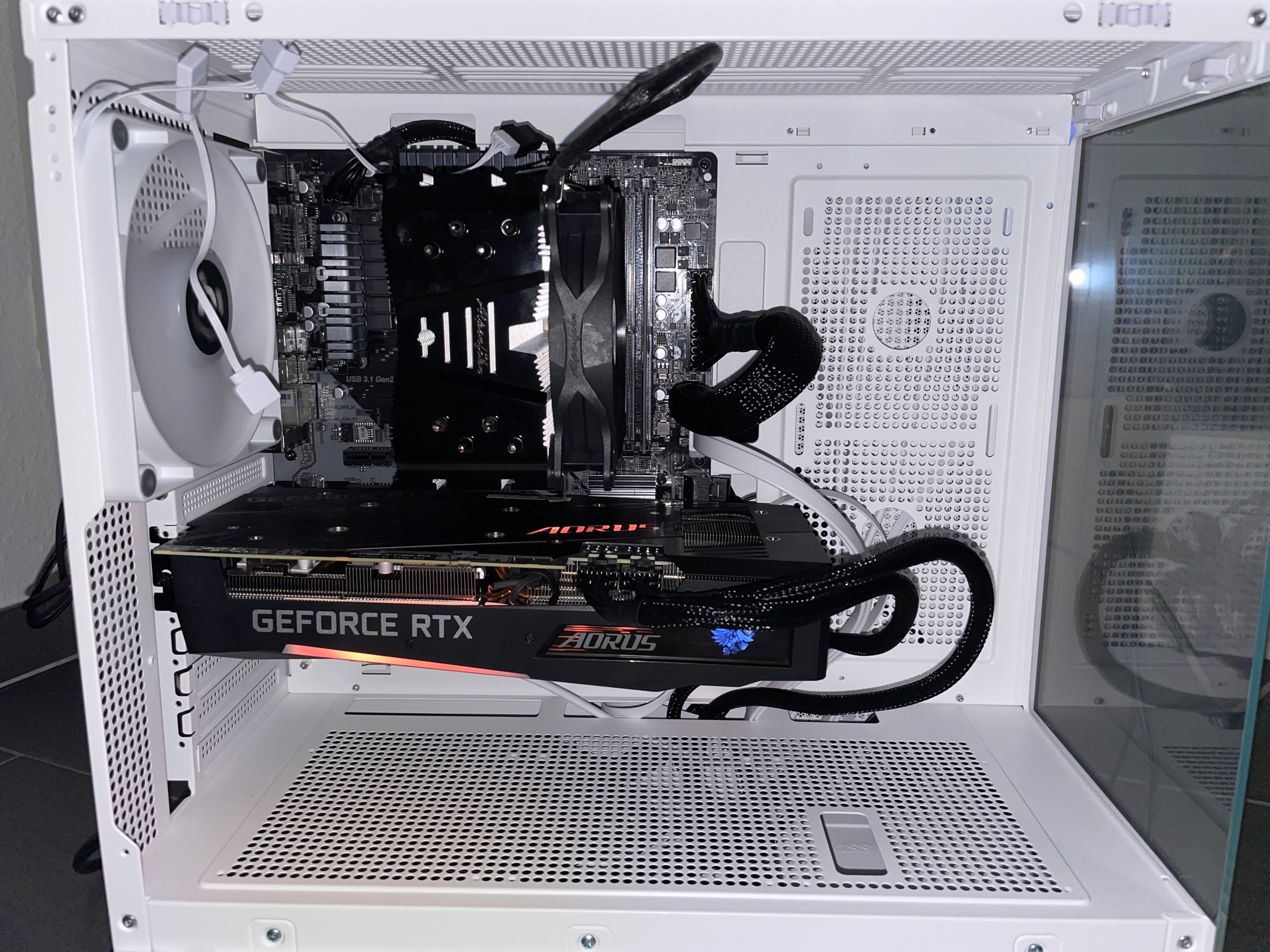

Ich habe vorhin mit dem Kollegen den alten Kühler eingebaut um zumindest etwas machen zu können. Vielleicht hilft es ja dennoch.

noch nie sowas gesehen oder gehört, meinst du das geht an diesem gehäuse auch? kann mir das garnicht vorstellen
Bilder ohne die AiO sind natürlich relativ witzlos. Daran kann jetzt auch niemand erkennen, wo die Kollision stattfindet.
Wenn die AiO das Problem ist, wäre es schon vorteilhaft, wenn die AiO auch irgendwo im Bild wäre. Idealerweise dort, wo sie scheinbar nicht passen will.
warum soll das nicht gehen, musst nur dnn schauen das du die Lüfter dann so "anschraubst" das sie die Luft raus ziehen.
Bei mir war für die lüfter auch kein platz mehr zu verfügung, darum habe ich sie da dann einfach außerhalb des gehäuse montiert.
