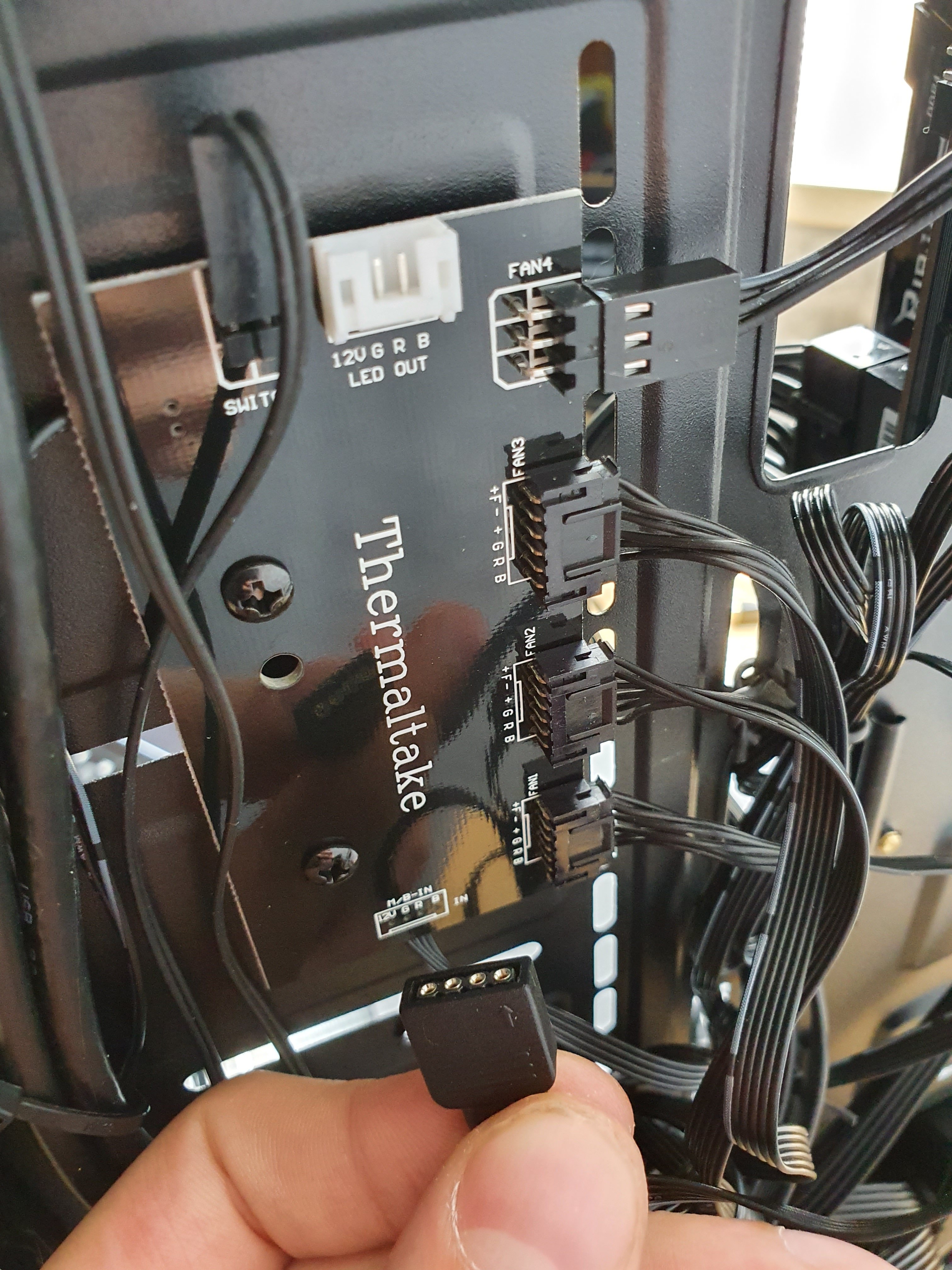

Ach ja, das RGB Syncboard ( im Gehäuse, Foto) wird ja über das Mainboard gesteuert.
die MSI RGB Software (Dragon Center) bietet auch Fancontrols, schau dort doch mal nach ob man damit die Lüfter des RGB Boards steuern kann.
Fanspeedregler mit Temperaturmapping ist dort bereits vorhanden, ich frage explizit nach einem Fan "Passthrough" vom RGB-Syncboard zum MSI Mainboard. Evtl erkennt er das ja. Wenn nicht, müssten die Lüfter woanders angeschlossen werden. Auch wenn nicht am CPU_FAN hängt.

Ich fürchte es gibt kein Adapter für die lüfteranschlüsse.
Über den Fan 4 Anschluß am Controller können doch die 3 angeschlossenen Lüfter vom Speed her gesteuert werden. Nur halt alle 3 gleich, weil die das Signal zugleich bekommen.

Der Fan 4 Anschuss ist offensichtlich ein 3-Pin anschluss (Siehe Foto oben), PWM wäre 4Pin, 3 Pin ist Spannungsregelung und für RGB Lüfter nicht sinnvoll.
Sofern kein extra Lüfter-Kabel (3p-Female auf 4p-Female) mitgeliefert wurde bezweifle ich, dass die PWM Steuerung über den Fan 4 Anschluss läuft. Warum sollte dieser auch als Fan 4 bezeichnet werden wenn dieser ein Signal vom Mainboard aufnimmt?!

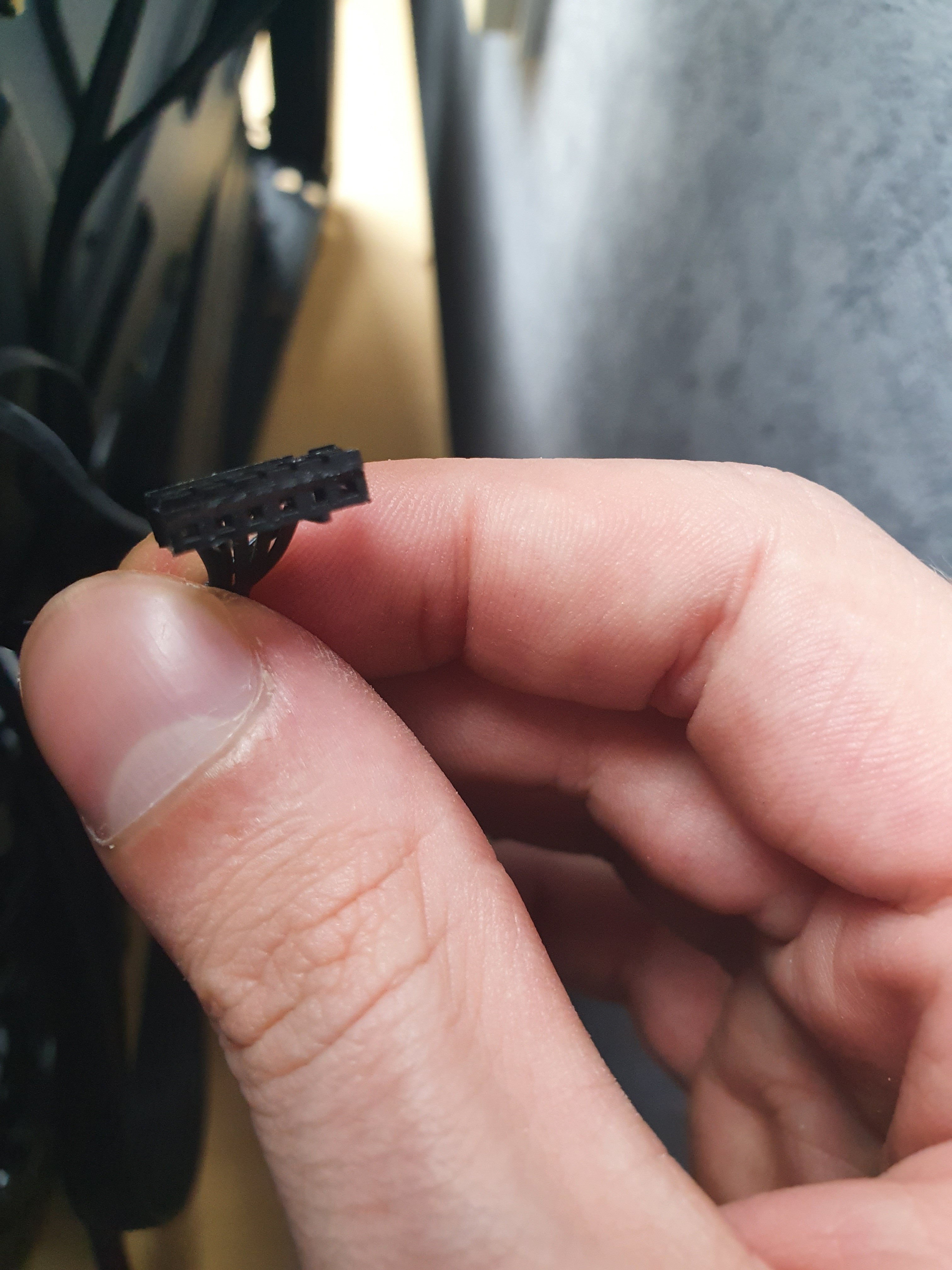

Ich kann das Kabel des Controllers ja nicht auf den 4 pin CPU Fan anschluss, sondern nur auf den 4 pin jrgb 1 Anschluss stecken. Am liebsten hätte ich ein y Kabel mit 4 pin um die oberen 2 Gehäuselüfter als CPU Lüfter am cpu fan 1 an zu stecken, allerdings gibt es meines Wissens nach keinen Adapter für die art Kabel, siehe Bild.
Ja das ist dem verbauten Controller geschuldet, TT hat da eigene Anschlüsse genutzt.
Da hilft nur selbst löten oder halt doch das Gehäuse tauschen.
Adapter wohl kaum, weil sonst die RGB Funktionalität flöten geht.
Du kannst aber natürlich selber einen 3Pin Lüfter daraus machen (Ohne RGB). Plus/minus und Masse haben schliesslich alle Lüfter.
