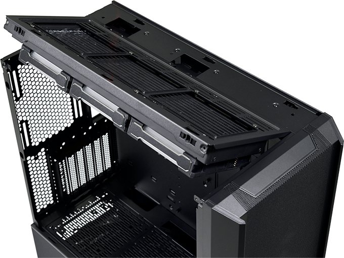

habe leider nur per zufall gelesen, dass mein Wunschgehäuse Corsair 5000D Airflow mit dem Radiator im oberen Einbau Probleme macht und es nicht möglich ist, diesen oben einzubauen.
Ich kaufe seit zwei Wochen meine Komponenten und habe aktuell Ryzen 7 7800 , ASUS TUF GAMING B650-PLUS WIFI und das III 360.
Meine zwei Wunschgehäuse waren Corsair 5000D und das be quiet! Shadow Base 800. Denke mein Mainboard ist an der oberen Kante zu dick , um die irgendwie eingebaut zu bekommen ?

Du könntest den Radi nach innen verlegen und die Lüfter darüber auf den Radi-Platz - haben einige auf reddit gemacht (oder ich habe das falsch verstanden und die Lüfter waren draußen am gehäuse, siehe hier). Dann würdest du aber ggf. Kühlleistung einbüßen. Seite wäre wohl okay (siehe hier).

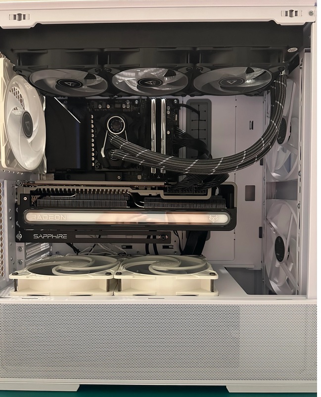

Ich habe den LF III 360mm in ein Lancool 216 eingebaut und das geht ohne den hinteren Lüfter zu entfernen. Ist zwar bisschen eng, aber es geht.

Gib mal Bilder wenn's alles da ist bzw. rennt ;)
Reaktionen: CyrusRocco
Das mache ich sehr gerne. Wird aber noch bis zu 3 Wochen dauern, da 7ch immer noch nicht weiß, welche Grafikkarte es wird.
