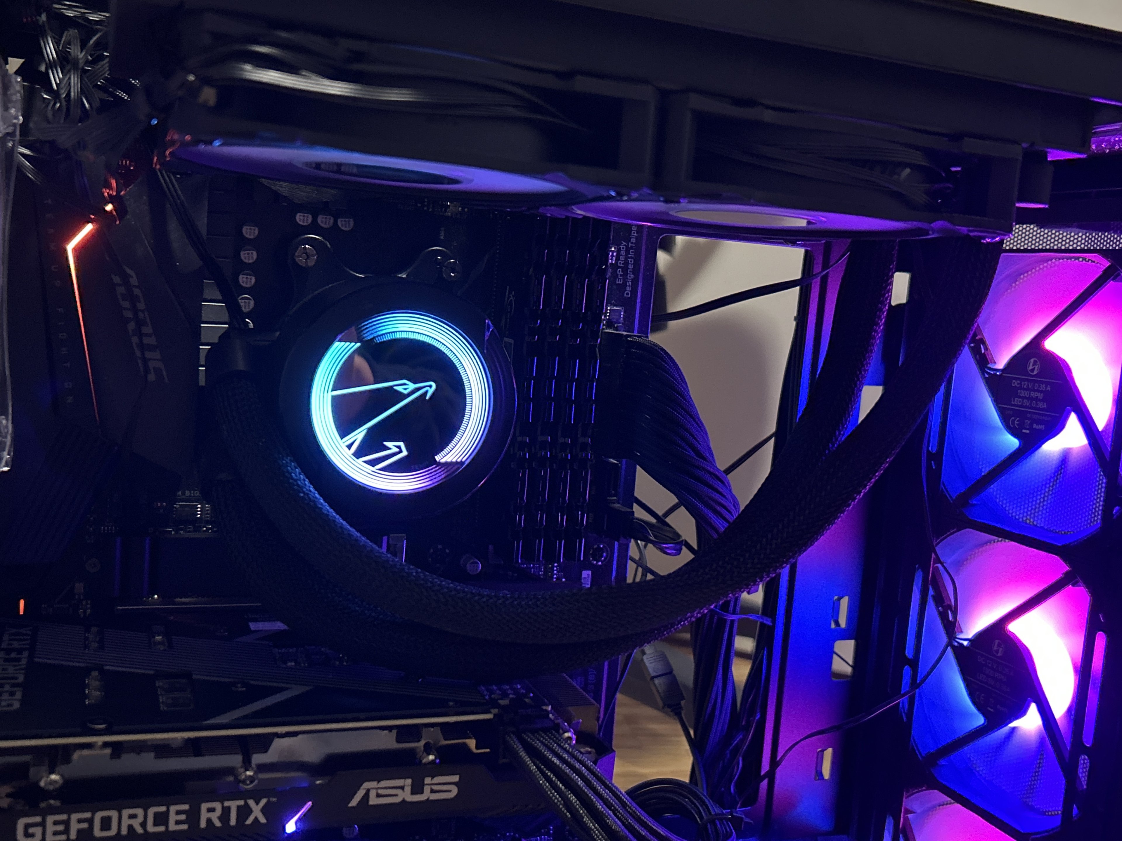

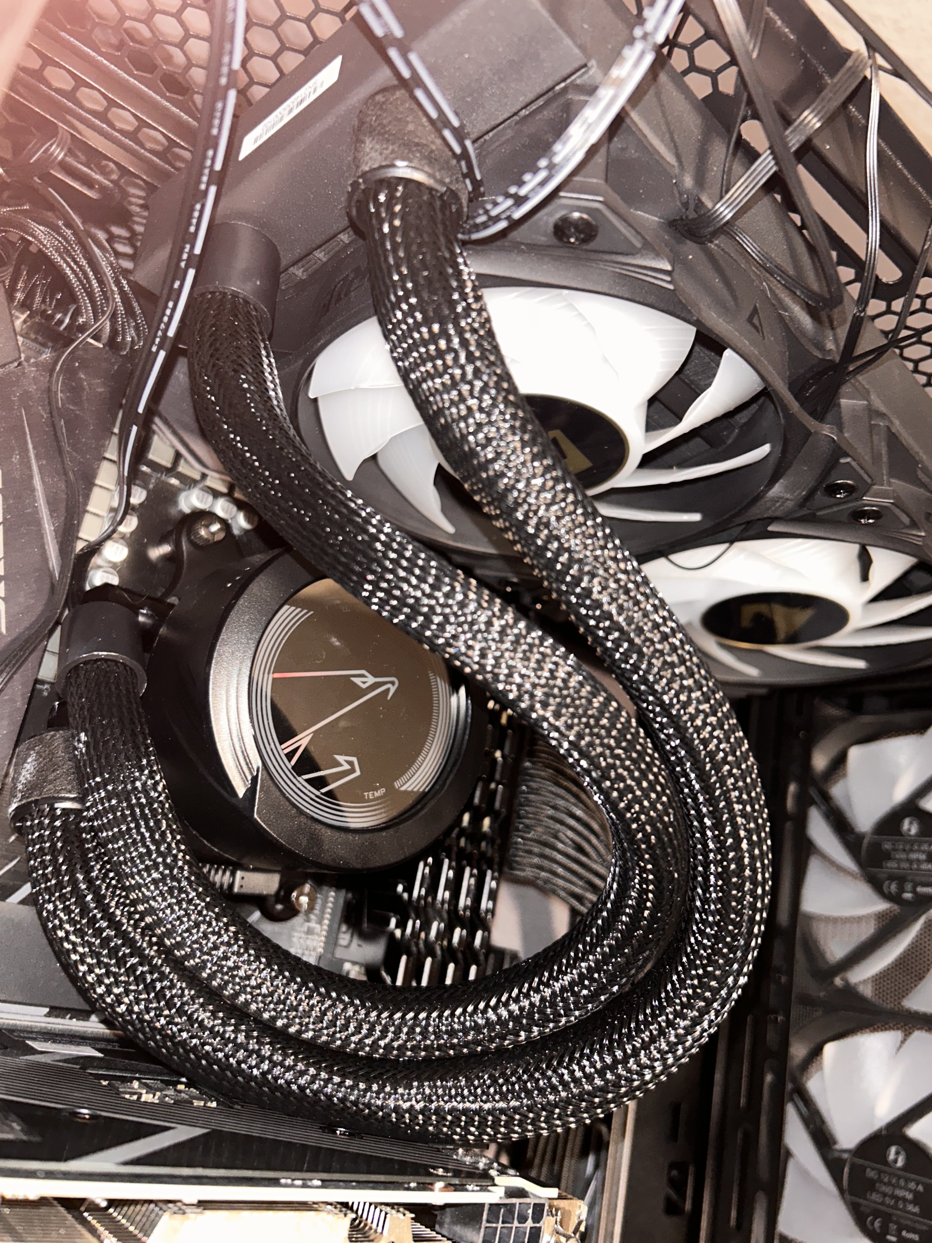

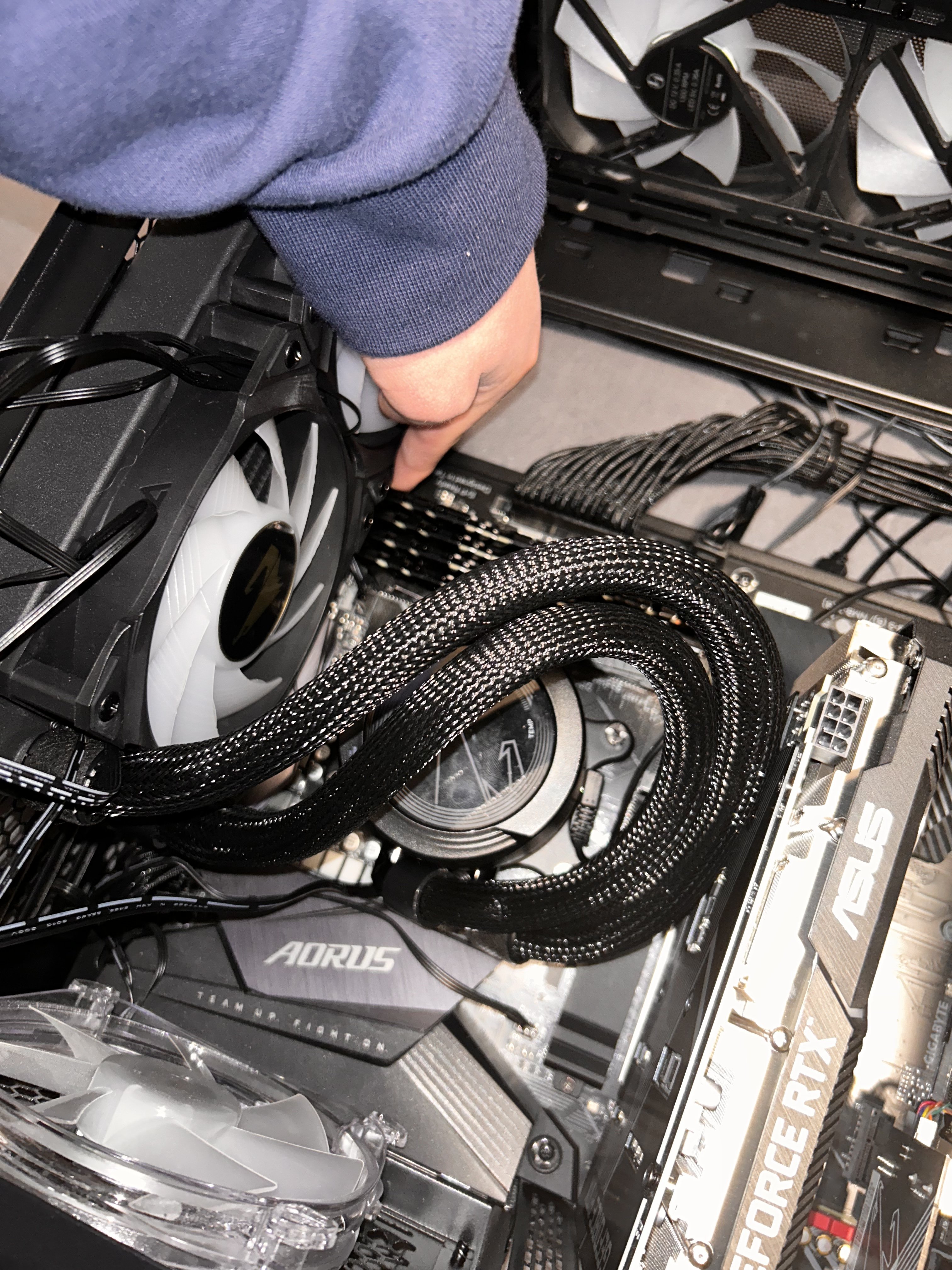

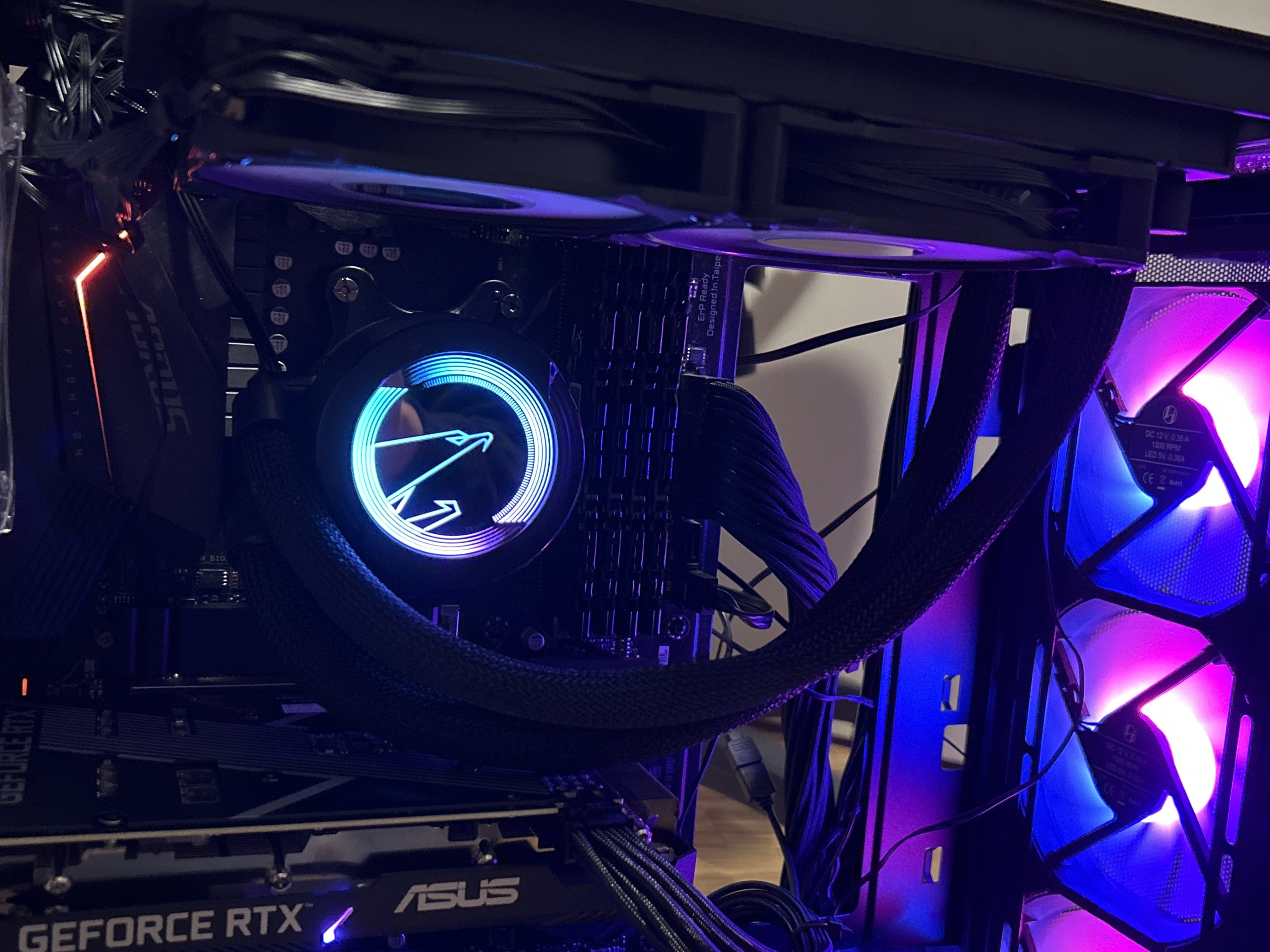

Moin zusammen. Hab meine erste AIO eingabaut und wollte mal fragen ob das so (wenn ich das vernünftig anschliesse und festschraube) funktioniert?

Ich meinte auch eher ob das mit den Schläuchen wie die da liegen passt. Hab mal irgendwo was gelesen wegen luft oder so
Wegen der Pumpenentlüftung wäre es besser wenn die Schläuche sofort nach oben führen würden, ohne Bogen nach unten. Das erreichst du, indem du den Radiator um 180° in der Horizontalen drehst.
Das passt im Prinzip so. Es kann allerdings sein, dass du zu Beginn das Gehäuse ein paar mal in alle Richtungen drehen musst, damit die Luft aus dem CPU Block (mit Pumpe) nach oben in den Radiator entweichen kann - falls denn überhaupt welche dort drin blubbert.
